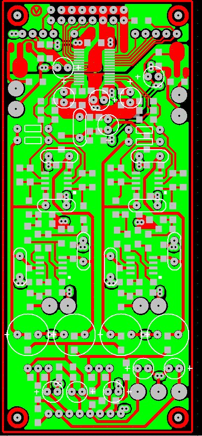

    Где может быть косяк, ad1955 и wm8804 практически в даташитном включении смешивает каналы? Если в цифре идет один канал (неважно правый или левый), он в обоих каналах в аналоге. Если в цифре оба, в аналоге смешаны поровну. Ни приемник, ни цап такого вроде бы не умеют. Проверялось от разных источников. У меня фантазия иссякла.

    Вы бы сформулировали иначе свой вопрос.... Может даже схемы привели... И есть вариант: попутали общий и сигнальный при подключении к усю....

    Написал же, схема даташитная. Выходы раздельные сразу с платы. Вот печатка чтоб наверняка. Что еще сформулировать? Работает нормально, спектр чистый, но на выходе моно.

    Эээээ.... хм... фигня какай-то.
    Как сконфигурирован вольфсон? В теории как поведет себя неправильно сконфигурированный I2S предсказать сложно, если учитывать глюки и самоправство микрушек...
    Осцил есть, с сигналом 22.050кГц в обоих каналах/случаях все ок, при сэмпл рейте 44.1к?
    1955 хочет 24бит i2s формат.
  10. #2269
    29.11.2008
    588
    Фольфсон никак не сконфигурирован. 1955 конфигурируется автоматом. На всех частотах работает и работает одинаково. Просто микширование каналов не делает ни приемник, ни цап. А оно есть. В спектраплюсе подаю в каналы разные частоты, присутствуют обе в каждом канале. Можно еще в аналоге смешать, но он совсем раздельный. Остается записать болванку с одним каналом. До сих пор проверял с разных компьютеров.

    Раз Вольфсон никак не сконфигурирован, то работа всей схемы вполне соответствует выбранной конфигурации.

    В hardware control mode 1955 его вполне понимает.
    А, прошу прощения. Оно давно паяно, забыл, что можно конфигурировать ножками. Форматы, конечно, совпадают.
