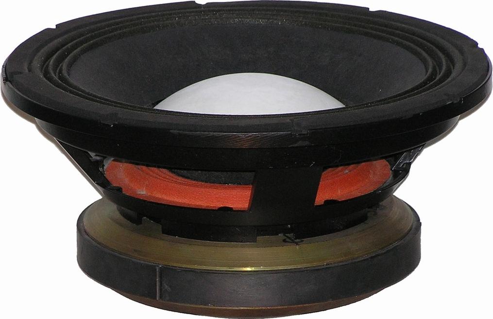

    Собрали первый макетный образец 12ки на 100мм катушке с ходом +/-12 мм. Предварительные ТС параметры (свежего не размятого динамика):
    fs 35 Гц,
    Qts 0.39,
    Qms 5.43,
    Vas 62.7 л,
    Re 3.14 Ом,
    Теоретические ожидаемые причем были:
    fs 25 Гц,
    Qts 0.3,
    Qms 6,
    Vas 115 л,
    Re 3.8 Ом,
    Sd 550 см.кв.,
    Xmax +/-12 мм.
    Завтра выложу его фото.
    Интересно, но ещё более интересна ожидаемая цена.
    Юрий, а магнитная система какая?
    Цена вне нашей(отдела главного конструктора) власти. Я надеюсь на разумную цифру. МЦ близка к МЦ 600ГДН: один кольцевой магнит 220*110*22, верхний фланец 12мм. Ширина намотки катушки 30мм, провод диаметром 0,5 мм.

    Цитата Сообщение от The Lamer Посмотреть сообщение
    нижний фланец с подштамповкой, или плоский? Во втором случае уж слишком маленький Xmech получается...
    Третий вариант, который мы можем применять - нижний фланец двойной(промежуточный фланец 12мм в который катушка проходит).

    По умолчанию Re: О создании новых моделей динамиков+вопросы разработчикам(НОЭМА)
    Berkut, отличный вариант, сам применяю. Надеюсь, увидим его в серийном динамике, а не индивидуальных. ;)

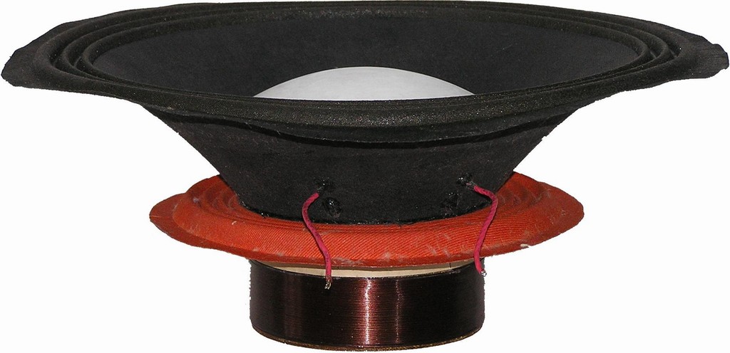

    Крсивая зверюга! Верным путём идёте товарищ! Надо буржуев догонять. Юра, слюна потекла, я его уже хочу. Когда купить можно? Ну пусть даже експериментальный. И ещё вопрос, а в авто его можно сунть? Какой минимальный ЗЯ ФИ ему можно? И ещё вопросец навязывается, а прочности рамы хватит? И если для авто, вибрация как?
    Вот сама подвижная система после предварительного прослушивания. Подвижку с рамы сняли т.к. катушка в процессе предварительных испытаний при работе образца на Хмехе расцентровалась. Необходимо увеличивать жесткость шайбы или вообще делать ее плоской и крепить к раме через кольцо. Дальнейшие работы покажут на каком варианте остановимся.
    ТС параметры изменились:
    fs 29
    Qts 0.31
    Qms 4.61
    Vas 99
    Но из акустического оформления рассчитанного по параметрам неразмятого динамика он не вылез. Можете сравнить.
    Ivan_, вот как получим стабильный образец. Этот еще не годится для использования. Можно и в авто, и дома на радость соседям и в небольшом баре и в составе небольшого носимого комплекта бродячих музыкантов.
    Скоро динамик размещу на сайте с пометкой "в стадии доводки".
