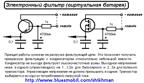

    Появился вопрос к знающим людям: а насколько бредовой является идея сглаживать напряжение на первичной стороне сетевого ПН умножителем емкости? Ставится задача снизить пульсации 50Гц и модуляцию питания сигналом, при использовании ИИП для питания УМ. А будет ли там еще ШИМ или нет, это вопрос отдельный. Хочется обойтись.

    "Умножителем ёмкости" - это как? может вы имели в виду увеличением ёмкости на первичной стороне? (ну прям как гугль...) Тогда да, имеется технический смысл, потому как ёмкость эффективнее работает при большом напряжении, т.к. энерхия в ней пропорционально U*U. Но не без вопросов, т.к. звуковое НЧ будет бегать через инвертор и тдтп.

    Прошу прощения. Вот, что я имею ввиду, только с разумными номиналами ФНЧ (порядка 100к/22мкФ) и емкостью после электронного фильтра порядка 220мкФ.

    Можно, но к.п.д. у этого такой же, как у обычного линейного стабилизатора, со всеми вытекающими.

    Да, но линейный на такое напряжение будет малость посложнее В общем спасибо, если идея не совсем бессмысленна, надо будет, при случае, провести натурные испытания.

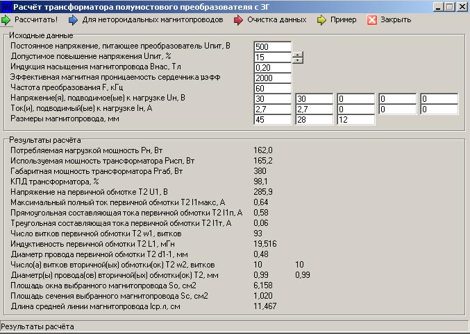

    Вобщем решил проверить схему, без дросселя P1 и фильтра C13 R8, подключил лампочку последовательно сети. Обзавёлся колечком 2000НМ1 45х28х12, для проверки. Прикинул расчёт, на скромную мощьность, для проверки, намотал. Нгрузил моторчиком со стабом на ЛМ. Включил, лампа мигнула, меряю на выходе, после моста - 0.
    Решил померять VCC, после касания выводов VCC и GND, щуп искрануло, и загорелась лампа. Доигрался..., думал микра, поменял, лампа горит, вобщем приёдется опять деньги собирать на транзисторы
    В расчёте транса мож что неправильто задал?

    Dj-Vlad, а мощность нагрузки какова?? Всмысле, тот моторчик со стабом? В той же статье Сергея Кузнецова (TDA) написано, что нагружать преобраз во время испытаний не стоит свыше 3-5Вт. Банально просадка по входу, по питанию м/сх, и, как следствие - слишком малое напряжение на затворах ключей.
    С расчетом вроде все норм. Хотя частоту может и следовало опустить до 40кгц для совуового феррита, но для испытаний сойдет и 60кгц, он малость перегревается.
    А в статье что было про щуп сказано?.. "НЕЛЬЗЯ тыкать землёй осциллографа на выход (точку соединения D-S полевиков)." Если я, конечно, правильно понял. Во время включения инвертора в сеть лампа и так должна "маргнуть". Нельзя допускать ее свечения. А вообще - чтоб лишний раз не рисковать, надо кондер С7 включить в схему, ток протекать будет через него, а в момент КЗ он просто будет заряжаться, тем самым "спася" транзисторы.

    С нагрузкой вроде всё норм, как бы ни мало, без нагрузки ж включать нельзя, насколько помню. С7 установлен. Про 40Кгц понял, а в остальном, мож ещё что поменять. Кстате мотал первичку d=0.5мм одним проводом, вторичку этимже вдвое на каждое плечо. Все обмотки в одну сторону.

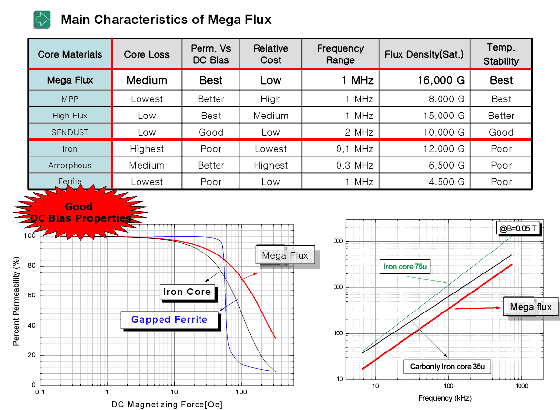

    Даже для ферритов с относительно резким насыщением, довольно затруднительно говорить когда оно уже или ещё не происходит, а порошковые металлы так и вовсе издалека начинают снижать проницаемость очплавно, поэтому, с практической точки зрения, лучше говорить об их потерях на такой-то частоте и таком-то В и о готовности сердечника рассеивать мощность этих потерь с допустимым на ваш взгляд перегревом. Пример -потери известных мне порошковых сердечников на 100кгц 200mT выше чем у N97, N87 или даже N67 в десятки раз. Имейте ввиду, что металлпорошок прессуется с полимерным наполнителем для стабильности формы, поэтому физ. свойства таких сердечников со временем деградируют, особенно при повышенных температурах эксплуатации. На картинке внизу типичное рекламное сравнение всех типов метпорошковых и феррита. Потери даны в mW/cm^3 всего на 50m то есть на 1/32 от обещанных 1600mT. Особенно забавно видеть, как слабо оценен феррит в графе Perm vs DC bias, хотя по графику совершенно очевидно, что именно с ним будет наиболее линейный дроссель, только не лезь в то самое ограничение и индуктивность практически независима от тока, вобщем думаю неспроста производителей ферритов сотни, а метпорошков четверо

    IVX, то есть на частоте 90кгц потери составляют около 1Вт/см^3? Для Т300-А26 тороида Ve=71см^3, тоесть 71Вт/кольцо? И что это за потери? максимально допустимые или свои какие-то?.. А при индукции 1,5Т это чтож получается, домножать на 30? 2 киловатта? это к чему относится?
  17. #2276
    О, домножать на 30 будет опрометчиво оптимистично, зависимость как минимум квадратичная К счастью у вас будет не чистый 90кгц ток, а микс с DC, при явном доминировании последнего.
