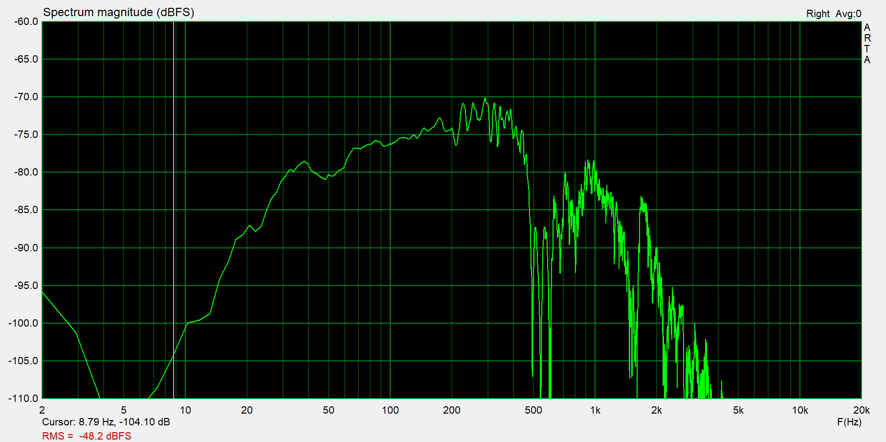

    Vinni, по симуляциям импеданс:

    Динамик+корпус+ФИ+наполнитель - зере из резонансная система, имеющая одну и только одну оптимальную частоту настройки, где ПП максимально короткий.
    Любое изменение Fb или наполнителя - другая оптимальная частота, обычно +/- единицы Герц, но +/- десяток ms.
    ---------- Сообщение добавлено 22:15 ---------- Предыдущее сообщение было 22:06 ----------
    Оптимум между 3-мя параметрами - F3, АЧХ и импеданс.
    АЧХ максимально линейная.
    Как только начинает самый левый край заваливаться или подниматься - неверно.
    Абсолютная линия.
    Если при этом горбы не одинаковые - объём выбран неверно.
    Изменил Fb - горбы выровнять - АЧХ искривилось, не верно.
    Самая низкая F3, при самой линейной АЧХ, при ровных горбах, левый можно чуточку ниже.

    Она туго набита. От 0,01Вт трясется? Я на разной громкости пробовал. Остальные отсеки без наполнителя, там разные окна в распорках и закутки за головкой. Заполню полностью и будем посмотреть.

    Тут пара человек вникает, а потом пишет. Выше у меня был пробный замер с единственной целью: узнать, работает ли каменная вата как поглотитель или как кирпич. Порты ФИ вставлены стоковые, они короткие, я именно с ними сделал расчёт для текущей лабораторной работы с ватой. Их нужно наращивать раза в два+
    Горбы на импедансе — от деревяшек и отверстий в распорках, они совпадают и они одного диаметра, ваты в этих местах нет. Завтра пощупаю импеданс динамиков на воздухе, не думаю, что это они такие.
