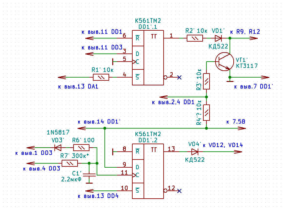

    Цитата Сообщение от LAutour Посмотреть сообщение
    И еще по получению 5В для питания доп микросхемы: при использовании 561ТМ2, из-за наличия на входе защитных диодов от перенапряжения, выставить 5В не удастся (логические уровни почти 7.5В на входах через защитный диод поднимут это питание).
    Поэтому я доработал свой ЭП017 с родными 7.5В (напряжения с 157УД2 хватило для срабатывания).
    Вместо возврата по кнопке поднятия тонарма я сделал возврат по удержанию этой кнопки при опускании тонарма. При коротком нажатии тонарм опускается и поднимается как обычно. Длительность удержания кнопки для возврата тонарма (~1сек) задаю резистором R7*.
    Вложение 368786
    Добрый, объясните почему вывод 13 561тм2 соединяется с VD12,VD14 и он же соединяется с выводом 11 DD1, получается ТМ 2 можно это было на плате доработки развести, зачем такой огород Для чего это? или это опечатка, подозреваю что да, на 13 ТМ2 выводе всегда висит постоянно 1

  8. #2247
    По умолчанию Re: Электропроигрыватель-стерео Электроника ЭП-017С
    Цитата Сообщение от andr_s Посмотреть сообщение
    igorer у меня версия 017-й 1992 года, без фонокорректора. ... плата будет в ней работать? Судя по преемственности разъемов, совместимость должна сохраниться, в то же время очевидно изменение схемы.
    Будет. igorer нормально сделал, внеся некоторые изменения в соответствии с последней доступной версией оригинальной схемы, где разработчики всё весьма упростили с точки зрения схемотехники. Просто первые версии были существенно усложнены. То, что называется overdesign. Так бывает. И он написал собственную прошивку для PIC, поскольку к первой на МК доступа не было.
    Другое дело, что и его версию можно существенно упростить, переведя на более современную базу. Мы даже начали диалог, igorer сделал по моей просьбе некоторые измерения, но, к сожалению, он слился с темы. Жаль, мог бы получиться интересный проект.
