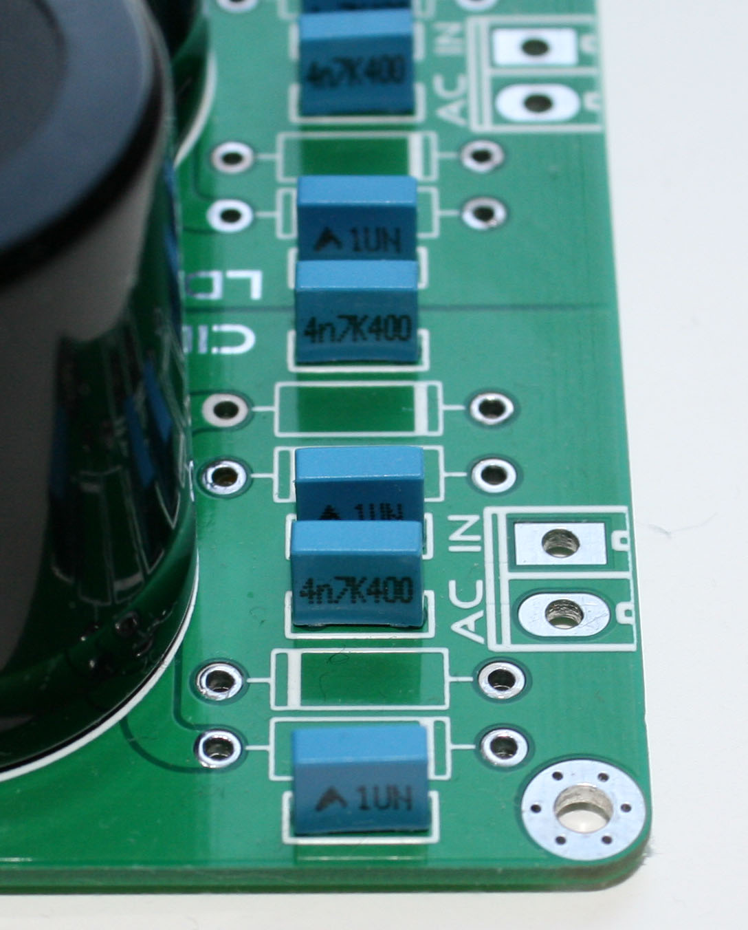

    есть БП LDO для ОУ ЦАПа выход на +-15в. По умолчанию должны были стоять ультрафасты MUR420, по факту оказалось обычное каффно MIC IN5408. Выпаял. Возникли вопросы, подскажите пожалуйста:
    1. что поставить на замену? В наличии есть шоттки MBR360 и ультрафасты MUR420, и то и то вроде ON Semi.
    2. стоит ли менять шутнирующие конденсаторы на что-то более приличное и, возможно, большей ёмкости в случае использования ультрафастов?
    3. шунтирующие ёмкости выпаивать, или оставить как есть, в случае использования шоттки?
    ну и вдогонку (чтобы два раза не вставать) ещё вопрос - можно ли использовать SMD керамику для шунтирования диодов в случаях, когда место для шунтирующих ёмкостей не предусмотрено, или всё-таки плёнку тулить?
    Последний раз редактировалось aaaaa; 30.03.2016 в 20:00.

    aaaaa,
    использовать Шоттки подходящие по напряжению и току, шунтирующие ёмкости выпаять совсем.
    Можно снабберы поставить если есть такая возможность.
    С уважением, Сергей.
    снабберы будут однозначно!
    т.е. шоттки MBR360 однозначно будут лучше чем ультрафасты MUR420 в данном случае?
    Напряжение +-15в. Максимальный ток, на который расчитан этот БП порядка 1,5A. Я так понимаю, MBR360 (3А, 60в) должно хватить с головой?
    Последний раз редактировалось aaaaa; 30.03.2016 в 20:23.
    Шоттки.
    Ориентируйтесь на свои финансовые возможности.
    Оставить. Добавить снаббер.
    Можно и так, и так, но только по отдельности. Одновременно пленку и керамику не ставьте.
    https://www.dropbox.com/s/8c8aw71g03...D1%82.doc?dl=0
    https://www.dropbox.com/s/y1giui5owf...D0%B2.doc?dl=0

    По умолчанию Re: Шоттки в выпрямителе
    финансовая сторона вопроса не актуальна, поскольку уже есть в наличии явно более приличный (чем то что распаяно) фольговый полипропилен ERO 1830 6,8nF (такой емкости достаточно, или лучше побольше?), который должен поместиться на предусмотренные места, другой вопрос, будет ли толк от такой замены?
    это понятно. А что всё-таки лучше для шунтирования диодов - керамика, или плёнка?
    ---------- Сообщение добавлено 20.57 ---------- Предыдущее сообщение было 20.43 ----------
    Добавить снаббер.
    тут рекомендуют снабберы по 1uF+10ом на каждую вторичку. Так и планирую сделать, я так понимаю, этого будет достаточно, у меня совсем маломощный транс - 20вт?
    Последний раз редактировалось aaaaa; 30.03.2016 в 22:59.
    Керамика, но с запасом по напряжению. А вообще, того, что там уже стоит вполне достаточно.
    Для маломощных трансов - 0,1...0,22 + 50...100 ом.
    на сколько большим должен быть запас по напряжению, к примеру, если входное напряжение БП 15-18в?
    Но 1uf+10ом (такие номиналы уже есть в наличии) будет не хуже? если это с запасом, то не страшно?
    100 В хватит.
    Подгружать зазря транс.
