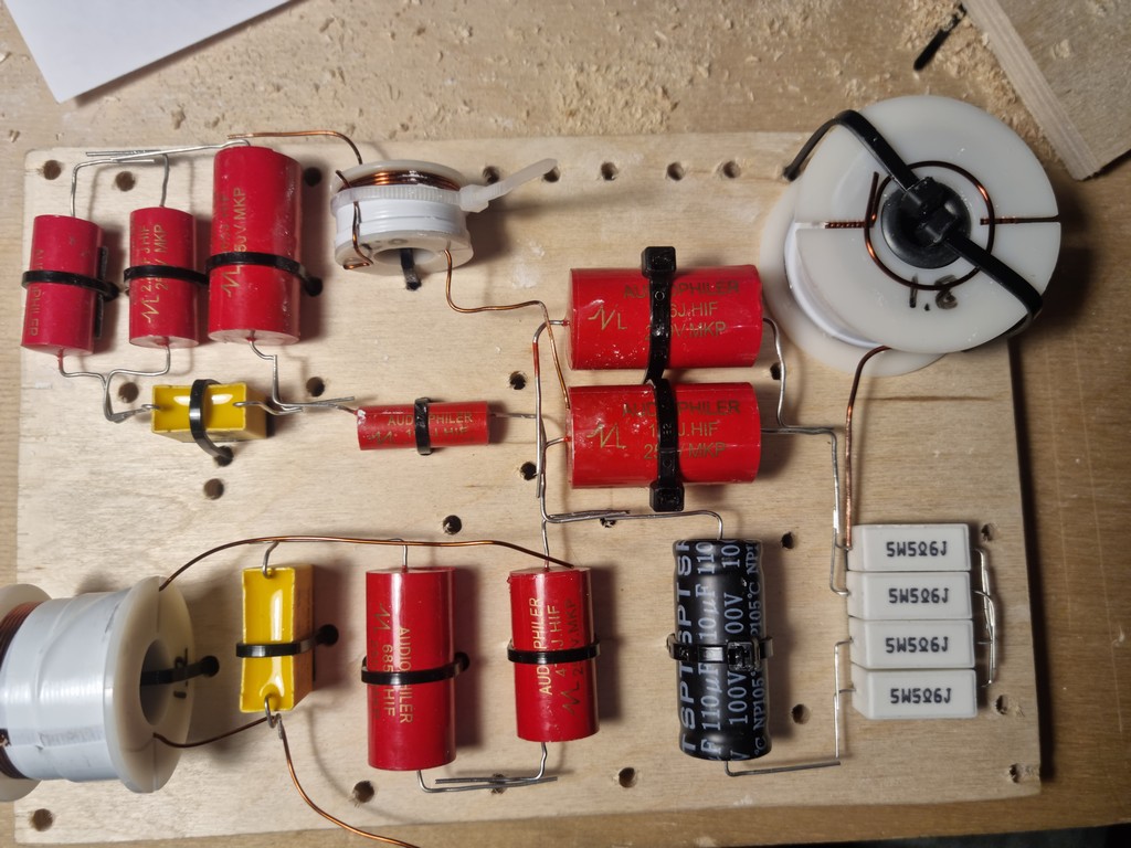

    Размеры пересчитывал с прицелом собрать в паз внутренние перегородки. Так как отверстия под динамики и пазы делал сам, очень сильно пожалел о принятом решении. Погрешность 0,5 мм на пазах привела к необходимости применения ПУР клея и большой потере времени. Корпуса от соседа из г. Первоуральск не легли мне в голову, по причине цены х10 от цены МДФ, из которого они сделаны. Надо отдать должное, делает он их отлично, просто по цене, для меня не подходящей.
    Терминалы откровенный китай, переделал на проходные клеммы, которые сделал из медной моножилы сечением 16 мм с нарезанием на ней резьбы М4.
    Фильтры собрал на фанере по схеме с 32-й страницы от пользователя FreeWind. Купить стоечки по адекватной цене невозможно, поэтому внутри схемы их не стало, на выход применены те же 16 кв.мм меди. Внутри АС ни одного клеммного соединения, только пайка. Разводка внутри АС проводом 2,5 мм.
    Набивка синтепоном согласно инструкции разработчика.

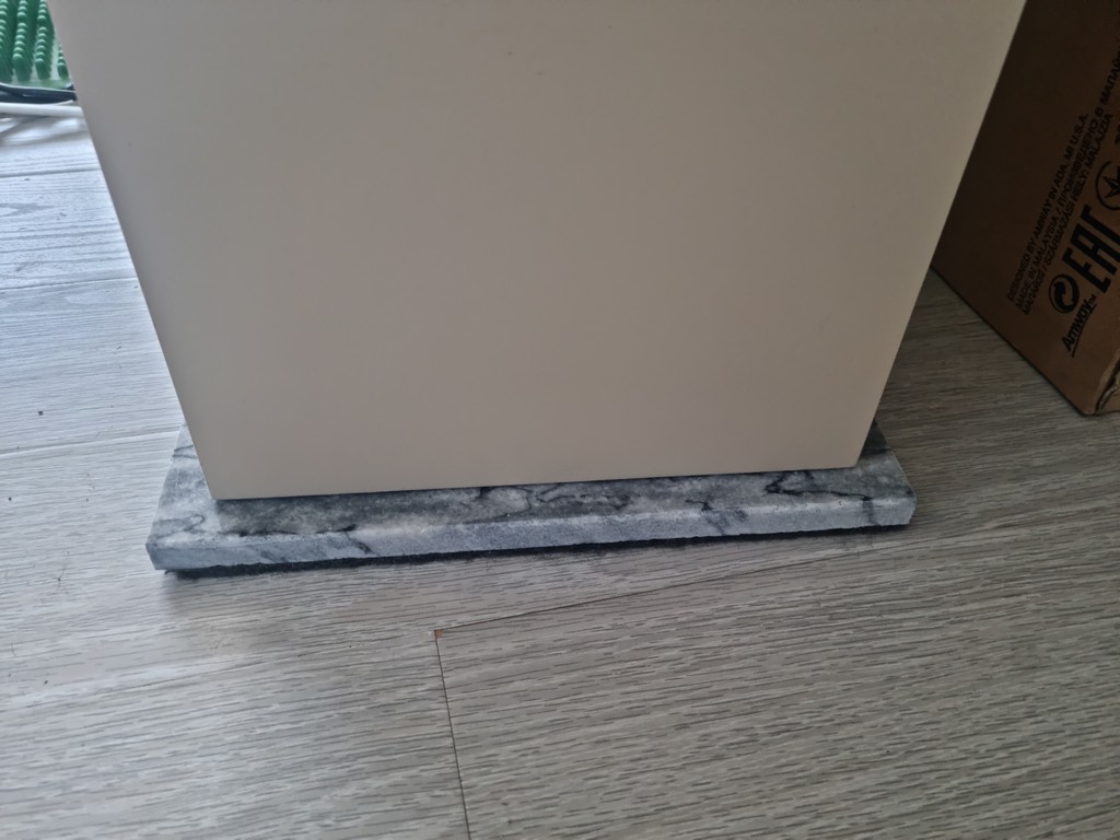

    Акустику поставил на мраморную плитку, на плитку снизу наклеен войлок. Ножек между плиткой и войлоком пока нет, приедут 20.11, финализирую.

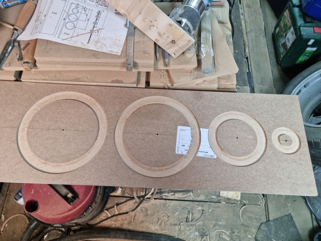

    Вложение 463095Первый проход кромочным фрезером
    Вложение 463096Отверстия под динамики готовы, резьбовые закладные установлены

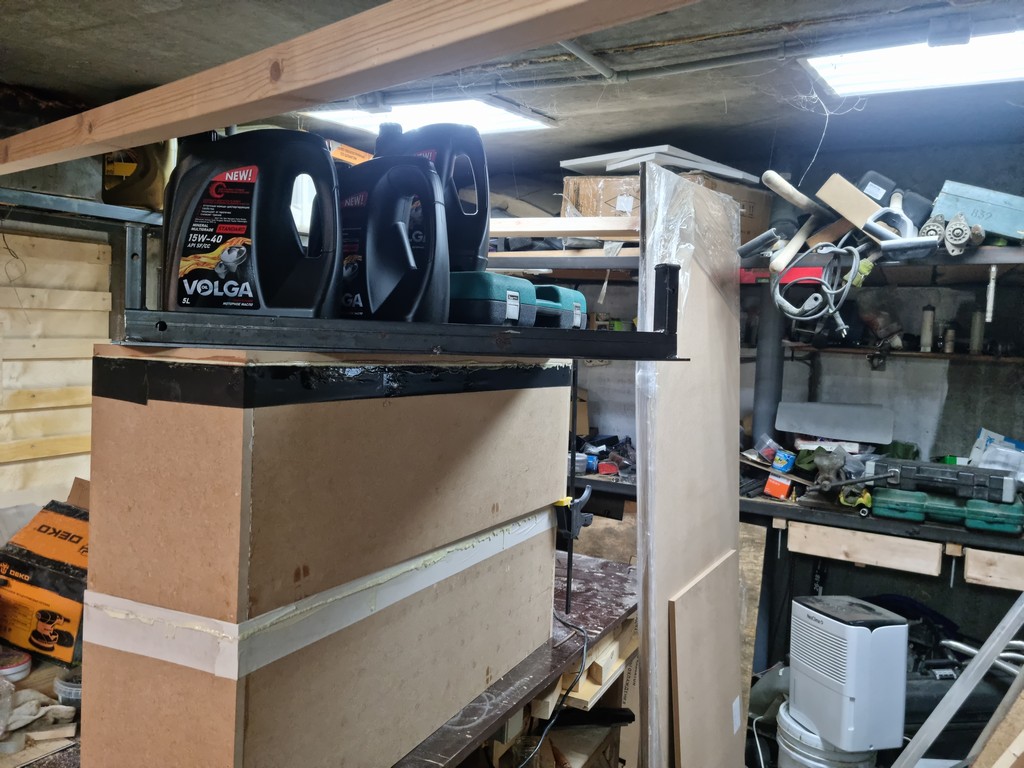

    Вложение 463097Финальная склейка, лицевая панель к корпусу. Вместо струбцин сварочный стол 30+ кг и все что нашлось под рукой подходящего

    Вложение 463100Поставил на плитку. Жду ноги.

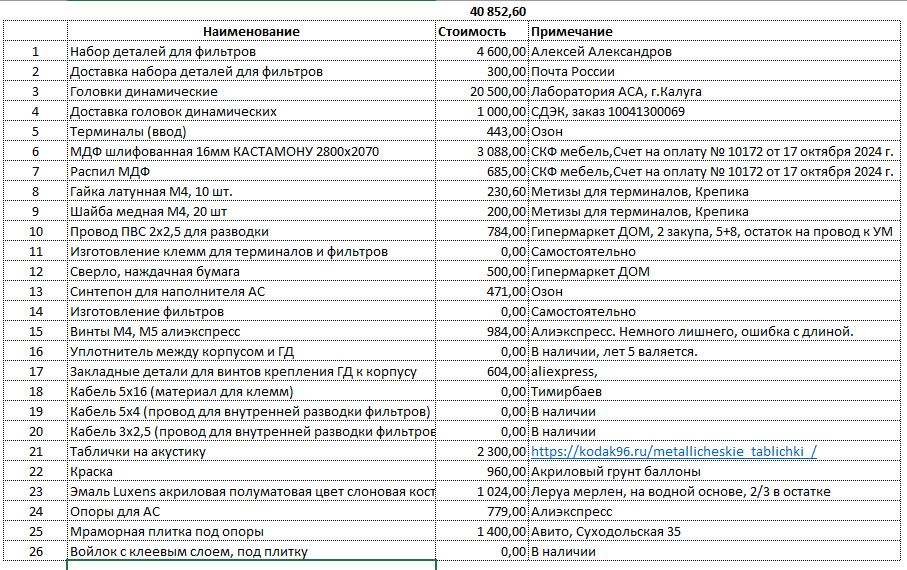

    Вложение 463106Итоговый бюджет на 4 кв 2024 года. С вашего позволения, картинкой, ссылок там нет, поэтому эксель не нужен. Несколько с запасом, там есть излишества. 50% затрат - ГД от АсаЛаб.
