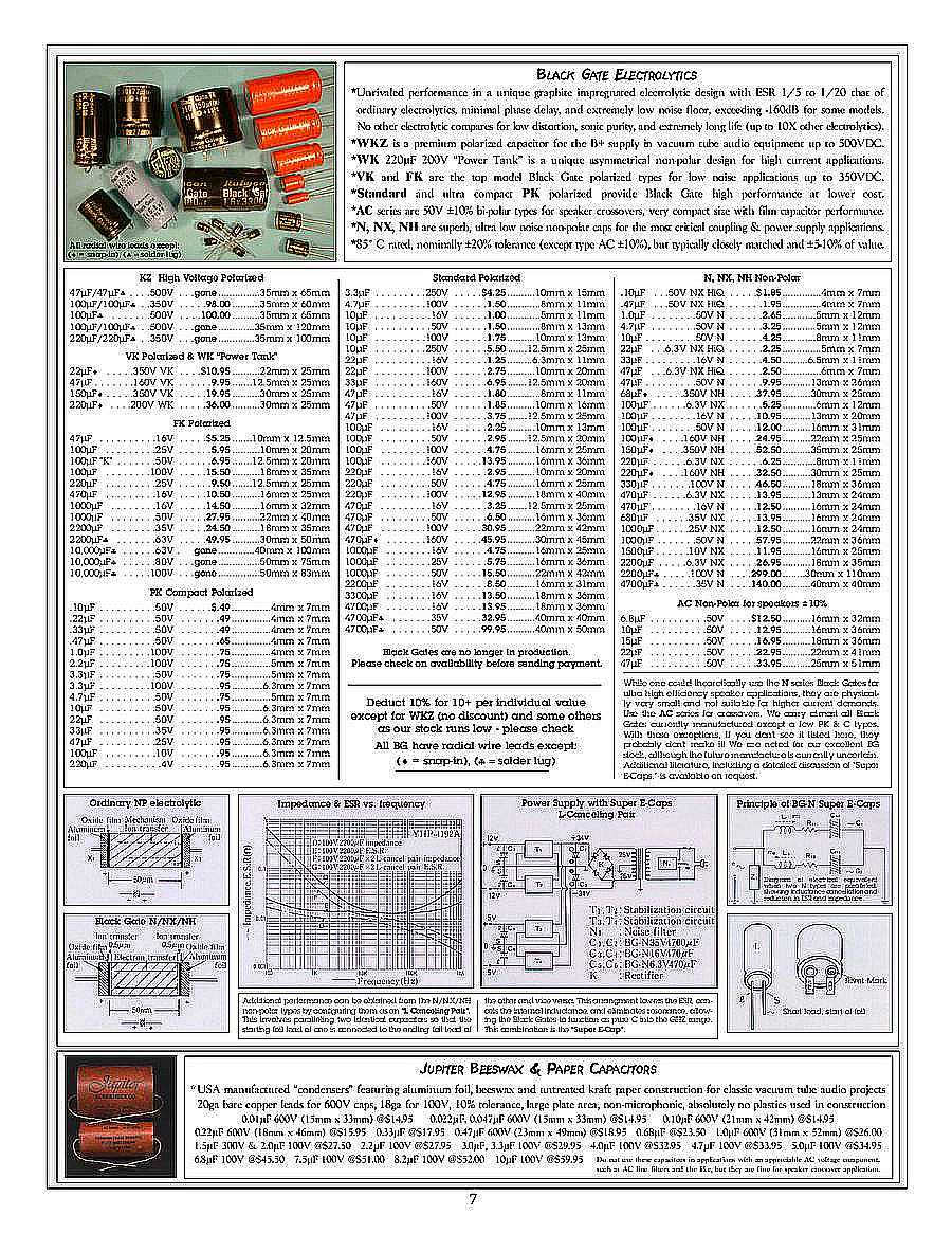

    А может есть у кого даташит на электролиты BlacK Gate серии F, интерисуют размеры габаритные для номиналов 47,0*25 и 100,0*25?

    Даташита нет, а размеры есть.
ID:	100160   Нажмите на изображение для увеличения.

    Кстати насчет полного отсутствия даташитов это слухи.
    Кое-что было, не совсем даташит, а техническая информация. Не производителя, а продавца, насколько я понял. Тем не менее.
