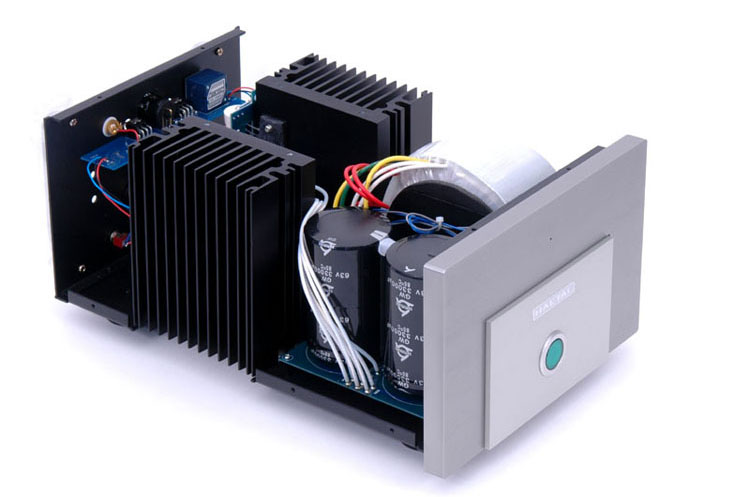

    Набросал как мне кажется приличный вариант конструктивного выполнения Миллениума на новых платах. Замечания будут? (радиаторы вверху)
    вписался в стандартную глубину =300мм, высота 3,25 юнита

    Цитата Сообщение от rumsol Посмотреть сообщение
    Набросал как мне кажется приличный вариант конструктивного выполнения Миллениума на новых платах. Замечания будут?...
    Imho, песец.
    P.S. Imho, складывание кубиков и компоновка и конструирование УМ - немного разные вещи
  6. #2225
    23.01.2011
    555
    По умолчанию Re: Без ОООС
    Под радиаторами тепловой пробки не будет? Там кроме транзисторов есть выделяющие тепло компоненты.
  7. #2226
    Новичок Аватар для Voland_UA
    02.11.2013
    Украина, Северодонецк
    4
    Замечания будут?
    Красиво, но расположение радиаторов не оптимально, ИМХО: конвекционные потоки воздуха не потекут. Повернуть бы каждый моноблок на 90 градусов, чтоб грани радиаторов самотеком охлаждались конвекцией, как в корейском варианте. Или с большим запасом рассчитывать...

    Voland_UA, Конвекция? куда лучше ? радиаторы ребрами вверх. Теплый воздух поднимается вверх. что не так?
    alexesgg, Под радиаторами подушки не будет, все продумано.

    Радиаторы должны стоять ребрами вертикально (как на фото), чтобы поднимающийся вверх нагретый воздух мог сквозь них свободно проходить (принцип конвекции). Либо надо ставить вентиляторы для принудительной протяжки в нужном Вам направлении.
    Теплый-то поднимается, холодному взяться негде (ну, почти негде). По аналогии с печной трубой (грубо): если ее положить на бок, тяга уменьшится в разы...
    Вот об этом как то не подумал! все ясно, буду исправлять !
    По всей видимости это единственно верный корпус..
    IMHO, под такие немаленькие радиаторы нужно второй такой же трансформатор для оконечного каскада. (по одному на канал) Ну и токи покоя соответствующие.
