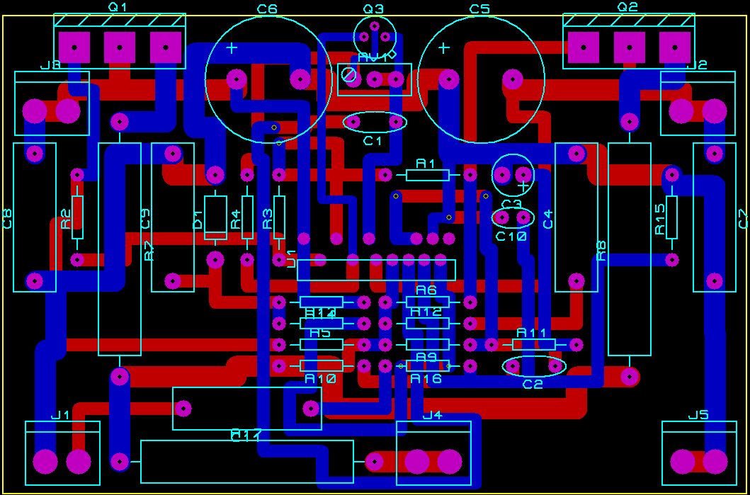

    Вариант печатки под схему из Datasheet. Печатка разработана не мной, сразу скажу. Я только доработал её для публикации. Переменник 47кОм на входе для ограничения входного сигнала. Можно его убрать, там на плате предусмотрен вариант перемычки. Микросхема на радиаторе. Использован радиатор из блока питания компа. Усилитель для 2-х пар транзисторов на выходе. Плата собрана, опробована, работает.
    Формат lay во вложении LME49830.ZIP
    Комментарии и замечания по плате приветствуются!
    А чей "мопед"? Корявенько.
    Мягко сказано .Печатка дрянь , требуется переработка полная
    А с этого места, если можно, поподробней. Хочу себе такой усилок собрать, вот выбираю плату. Что в этой плате не понравилось?

    Да все не понравилось,цепи питания.земля.
    Плату, что в Вашем вложении, точно выбирать не надо. Безграмотнейшая плата. Всю надо переделывать. Всю. .Васильев прав.
    Хм... Но ведь работает! Не шипит, не свистит, не генерит ненужного...
    Ну, если все так шоколадно, так к чему тогда вопросы?
    А что кажут измерения ? Плата на рисунке действительно... как сказали выше. Работать то она может вот только наводимые искажения вместо скажем -110 дб будут -80
