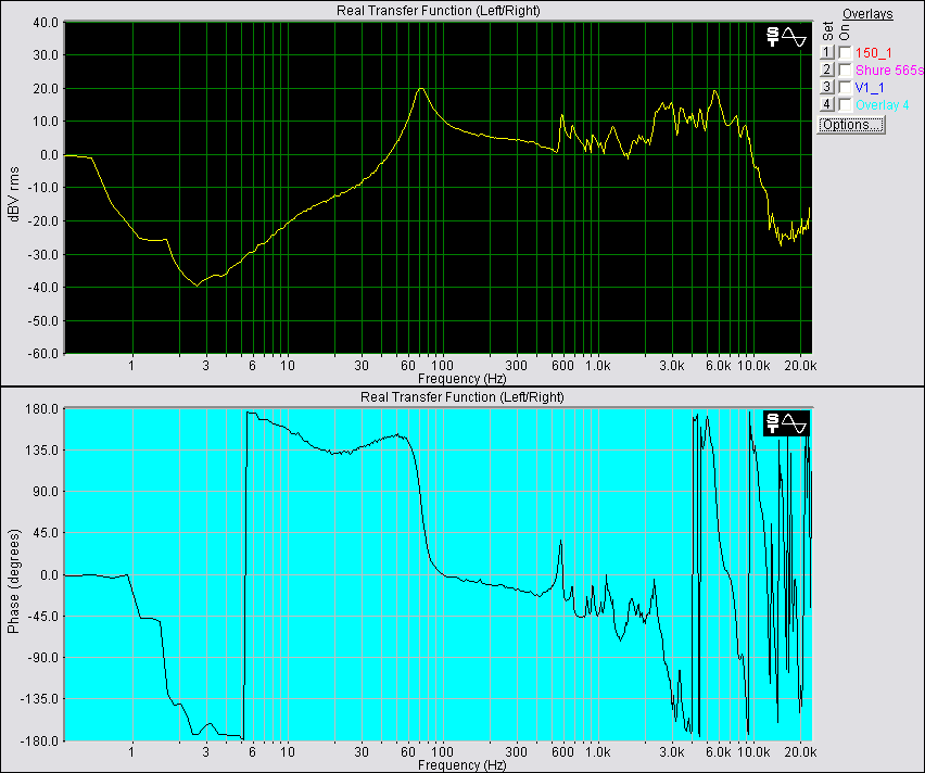

    Сегодня смог снять АЧХ высокого разрешения датчика. ИМХО, очень интересно. Во-первых, сразу интересует вопрос, каким образом получен динамический диапазон 90дб, когда моя карта шипит по уровню -60дб, ну это так, риторика. Интересно же то, что получилось снять правдоподобно примерно до 0.8гц и никакого особо драматического съема деформаций по АЧХ я не вижу. Фаза ведет себя странно. Горб с 15гц как я понимаю - утечки из ящика?
    Снимал на коричневом шуме с мощной нч подачей на хорошей мощности (иначе инч диапазон не детализируется), время замера 5 минут, 1 миллион выборок в преобразовании Фурье, усреднение по 100 выборкам. Увы, ниже 1гц мое оборудование мерить достоверно не позволяет.

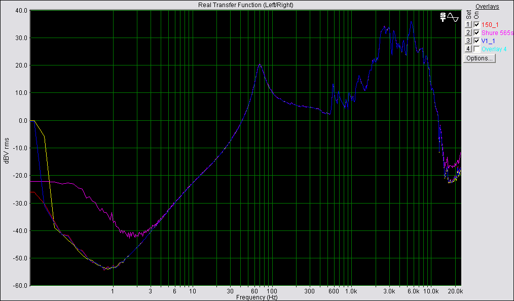

    Провел расчеты с разными smoothing window. Фиолетовая - uniform, красная - hanning, синия- blackman, желтая - flattop на которой и мерил до этого, она мне сразу интуитивно понравилась больше всего. Так что до 1гц измерения, похоже, можно считать правдоподобными

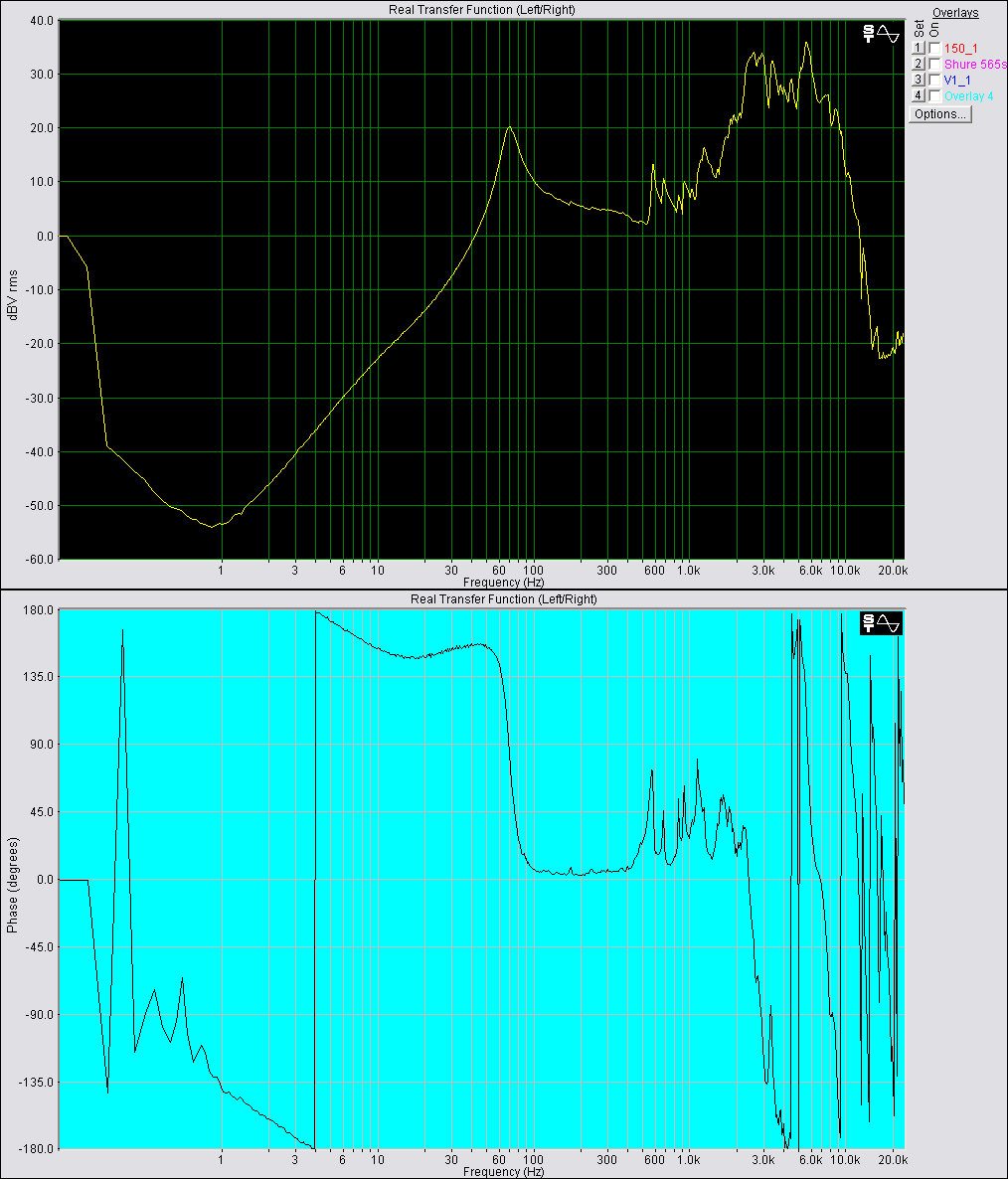

    Поработаем спектроанализаторами. Ничего не боясь, прогнал линейный свип синусом 0.01-5гц через динамик на протяжении 5 минут. Он конечно был очень этим недоволен, но такова его учесть
    Первая картинка отрезок 0.01-1гц, вторая все вместе. Как видно, звуковуха где-то с 0.25гц начинает что-то показывать, если б у датчика был значимый амплитудный всплеск, что-нибудь бы выползло все-равно. Динамик с самого начала начал издавать недовольные звуки-скрипы и тихонько шевелиться Была бы карта с шумом линейного хотя бы -90дб, увидели б гораздо больше.

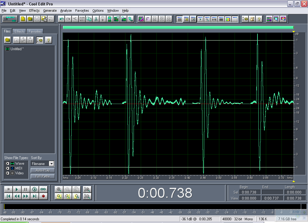

    Сделал железный корректор, надоело симулятором звон датчика резать. Все совпало с симулятором, надо же)))
    И картинка с ударами по диффузору в разные его части для интересу)

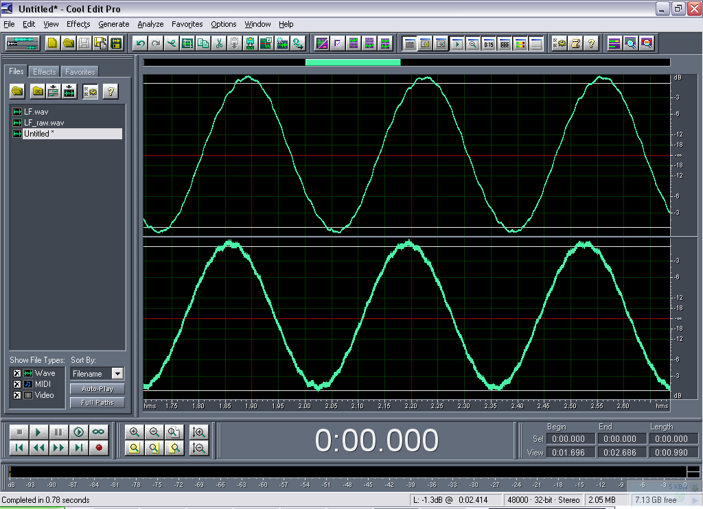

    В общем, ребята, соорудил железный интегратор и получил обескураживающий результат. Циановый - железный интегратор, желтый - результат программного интегрирования и коррекции ачх датчика. Что-то сдается мне, что не датчик виноват в проблемах устойчивости на ИНЧ, а железный интегратор.
    У какого какие мысли, возражения, предложения?

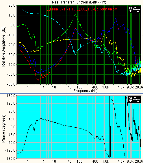

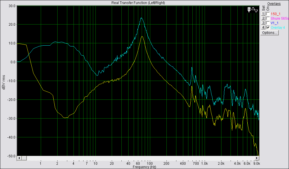

    почему без эмос динамик\АС не выдаёт 20 герц , а с эмос может ?
    Потому что ЭМОС выравнивая АЧХ, автоматически добавляет усиление в тракте, аналогично корректору Ликвитца.
    То, что подается на вход ИТУНа - голубой график.

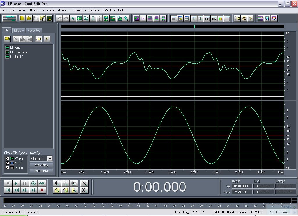

    На первой картинке, традиционно сверху, сигнал 3гц с датчика до железного интегратора (из моего мегатестирования на синусе 0.01-5гц). На второй картинке после. Разница на лицо и очевидно, что датчик тут не причем. На первой картинке сигнал в фазе и сильно искажен, как и должно быть у динамика, на второй картинке, сигнал сдвинут по фазе и практически чистый синус. Мощность, подаваемая на динамик одинаковая в том и другом случае.

    Замкни ЭМОС же, наконец И все видно станет.
    А что теперь уже замыкать? Смотри, какие глюки вылезли ^^ Лично с моей точки зрения - это противоестественно.

    Цитата Сообщение от Medved Посмотреть сообщение
    Разница на лицо
    АЧХ/ФЧХ "железного" интегратора можешь померить? Что-то где-то накосячено, ИМХО...

    Интегратор инвертирующий, поэтому фаза +90 вместо -90. Ничего экстраординарного вроде, по-крайней мере такого, что из раскоряки может сделать синус.
    Интегратор давит верхние гармоники, форма синуса может улучшаться, во-первых, во-вторых - при измерениях АЧХ с динамика перегрузки/ограничения интегратора по выходу не могло возникнуть? Сигнал-то большой...
