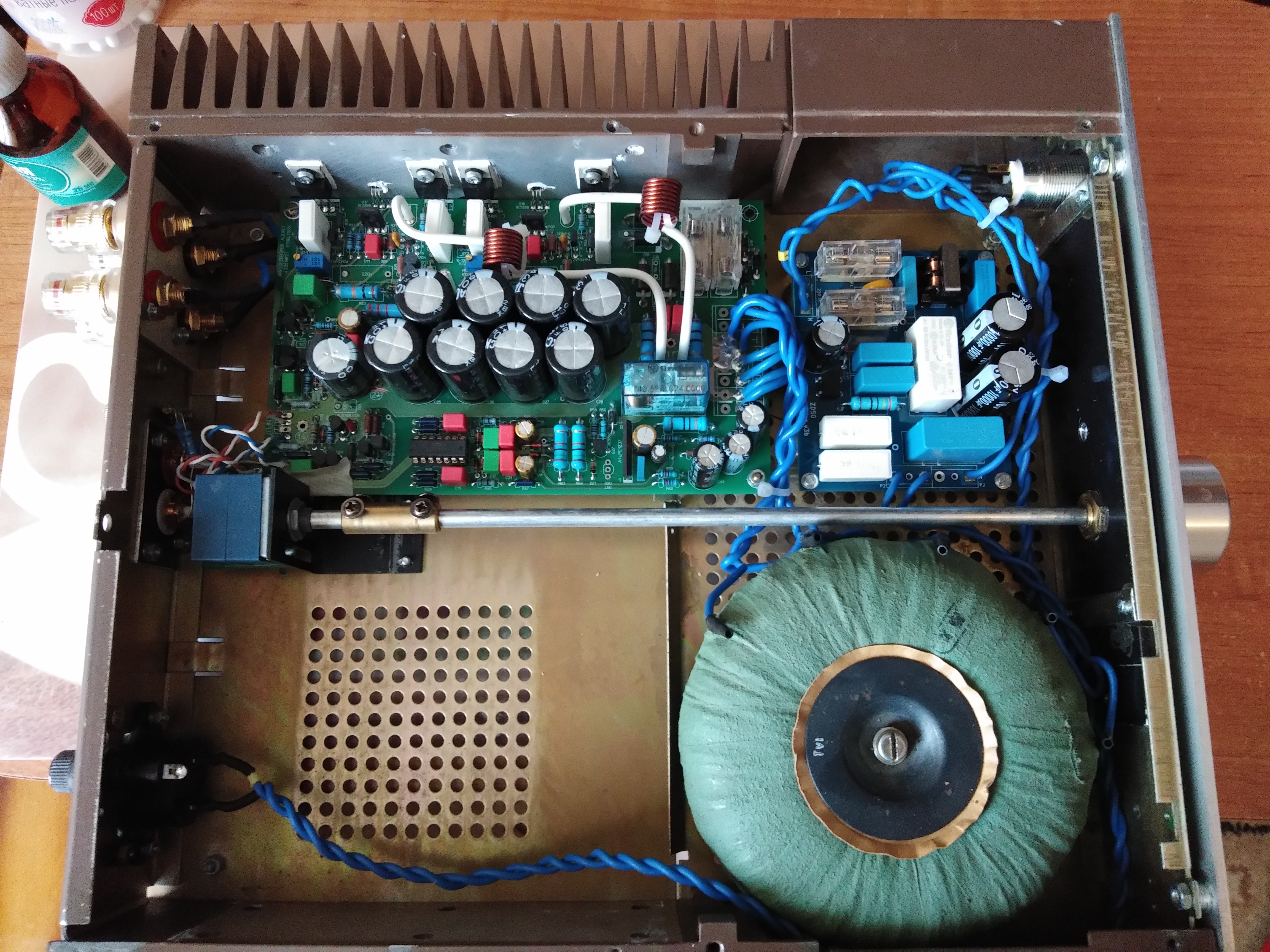

    По умолчанию Re: Клонируем Creek 5350 Никитина
    Да ладно ... буквально неделю назад намотал полноценные катушки в 3мГн - думаю потестю со старыми сначала, которые 0.6мГн(те самые 10витков на 10-ти омах))... ну и потестил - на любой емкости из стандартного ряда 50нФ-1мкФ(после фильтра ессно) - мурыжил часа 2 на всех амплитудах и формах - хоть бы раз глюкнул ... - в итоге 3мкГн пока на полочке ждут ...
    Это без проводочка 15 см? Я хотел убрать эти куски провода, а то у меня в корпусе эти катушки некуда собачить. Только на место проводков. И еще вопрос, минимально расстояние между катушками какое можно, у меня где-то 1см максимум 1.5см. Взаимовлияние сильное будет? Диаметр проволоки 1.12 мм подойдет, меньше нет.

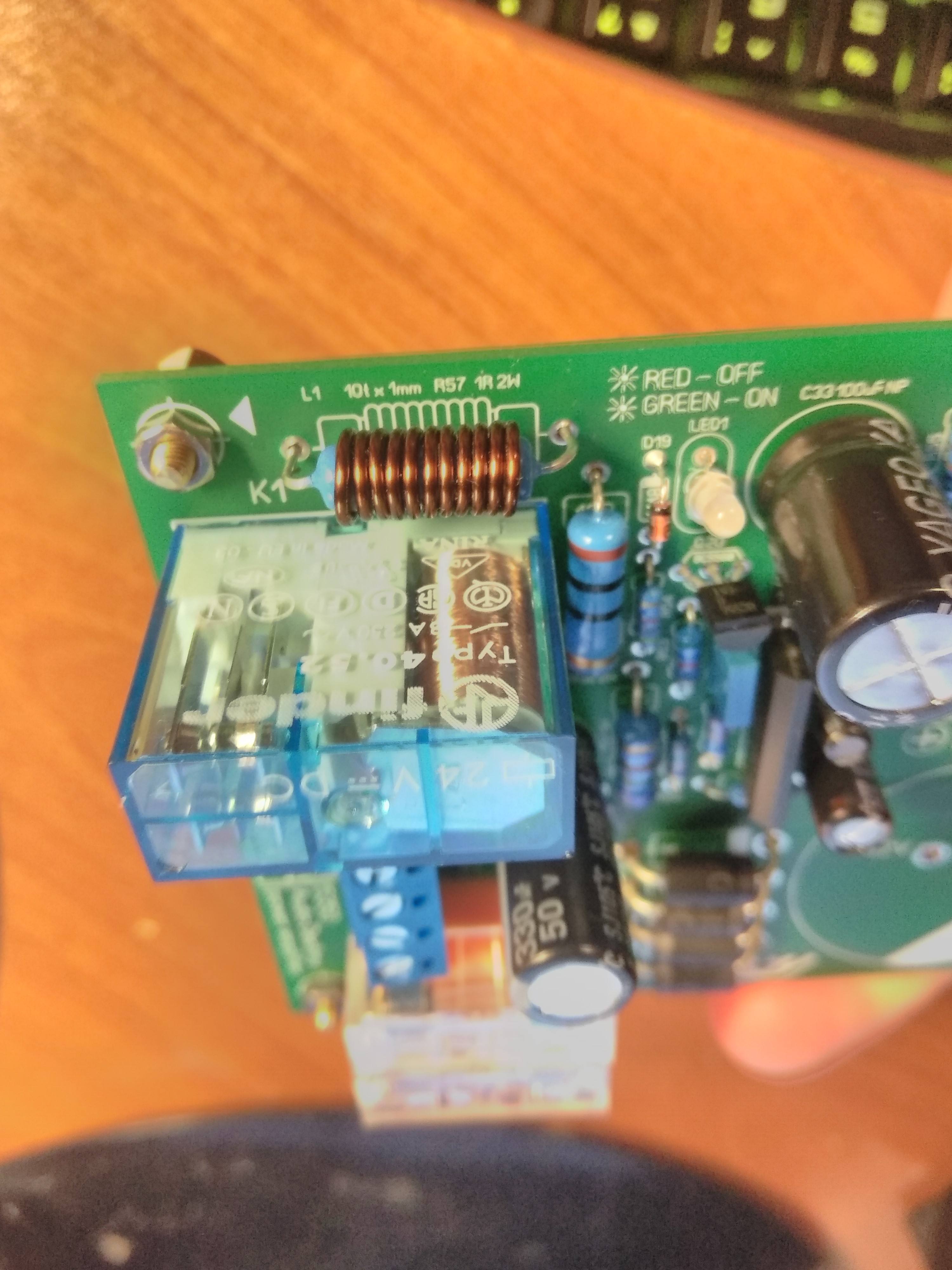

    да, это без проводочка ...
    катушку можно(нужно) запаять прямо на вых. разъем, вместе с RC-фильтром(если вых. разъемы так близко, можно(нужно) расположить катушки в разных плоскостях) ... 1,12мм - пойдет
    Тогда получится в 1см от трансформатора, тоже не айс? Сама плата не позволяет обойтись без провода, или провод, или катушка и соединять тоже проволокой от катушки.
    На выходной разъём не желательно, так как цобель окажется после реле

    Катушка на плате- это гораздо хуже, чем Цобель. Как раз его стоит распаять на плате, а катушку распаять на разъеме или плате защиты.
    Все наоборот. И кто же прав?
    Могу распаять на разъемах катушку,но она будет в 2см от трансформатора, индуктивность в ноль не уйдет? после реле конечно.
    Индуктивность катушки от расположения к трансформатору если и будет зависеть, то ничтожно мало.
    Да. Я уже проверил, даже вплотную к трансу индуктивность не убегает.
    А куда она должна "убежать"?
    Другое дело, что может получиться нехорошая индуктивная/магнитная связь между первичной/вторичной обмоткой транса, и катушкой (выходом УМ), особенно, в случае с тором. Катушка тоже излучает магнитное поле, и сама является неплохим приемником магнитных полей.
    Поэтому, выходные катушки лучше не располагать в непосредственной близости у трансформатора.
    Кроме того, эти катушки (если они находятся, например, на плате защиты, надо располагать перпендикулярно друг другу, во избежание влияния взаимопроникновения их магнитных полей.
    Где-то я читал. Что катушку достаточно расположить друг от друга в два диаметра самой катушки, этого достаточно. У меня сигнальный кабель проходить вообще вплотную к трансу, и транс вообще никакого влияние на него не оказывает, у кабеля же тоже есть индуктивность. А вот если просто силовой кабель подвести, так сразу гудеть начинает. У меня даже ЦАП развернуть, чтоб силовой кабель от ЦАПа не пересекался с межблоком.
    Если транс влияет на катушку, тогда почему индуктивность не сдвинулась? В акустики индуктивности сразу съезжают как только их сближаешь. С трансом это не работает.
