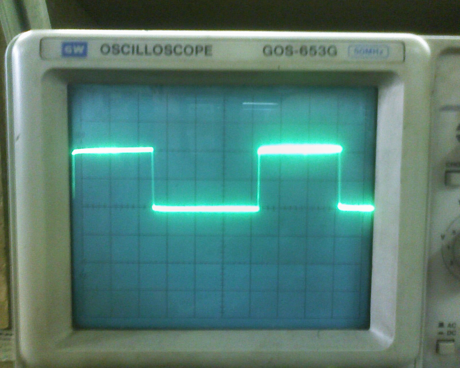

    Цитата Сообщение от rw4pir Посмотреть сообщение
    нечо негде нет, яже осцем смотрю, с комп ас генератора сигнал даю, и еслибы был возбуд, то в машине акум садился бы, а япол дня усь гоняю и машину спокойно завожу
    У меня выходной каскад генерил около 40МГц амплитудой 800мВ. Тож ничего не грелось и звук классный был. А когда 100МГц осцем глянул на токовых резюках увидел.Здоровых людей небывает, есть недообследованные. Каждому свое, я не настаиваю, но длину цепей нужно делать минимальную.
  3. #2202
    Частый гость Аватар для rw4pir
    25.09.2009
    Альметьевск
    34
    250
    По умолчанию Re: LME49830.

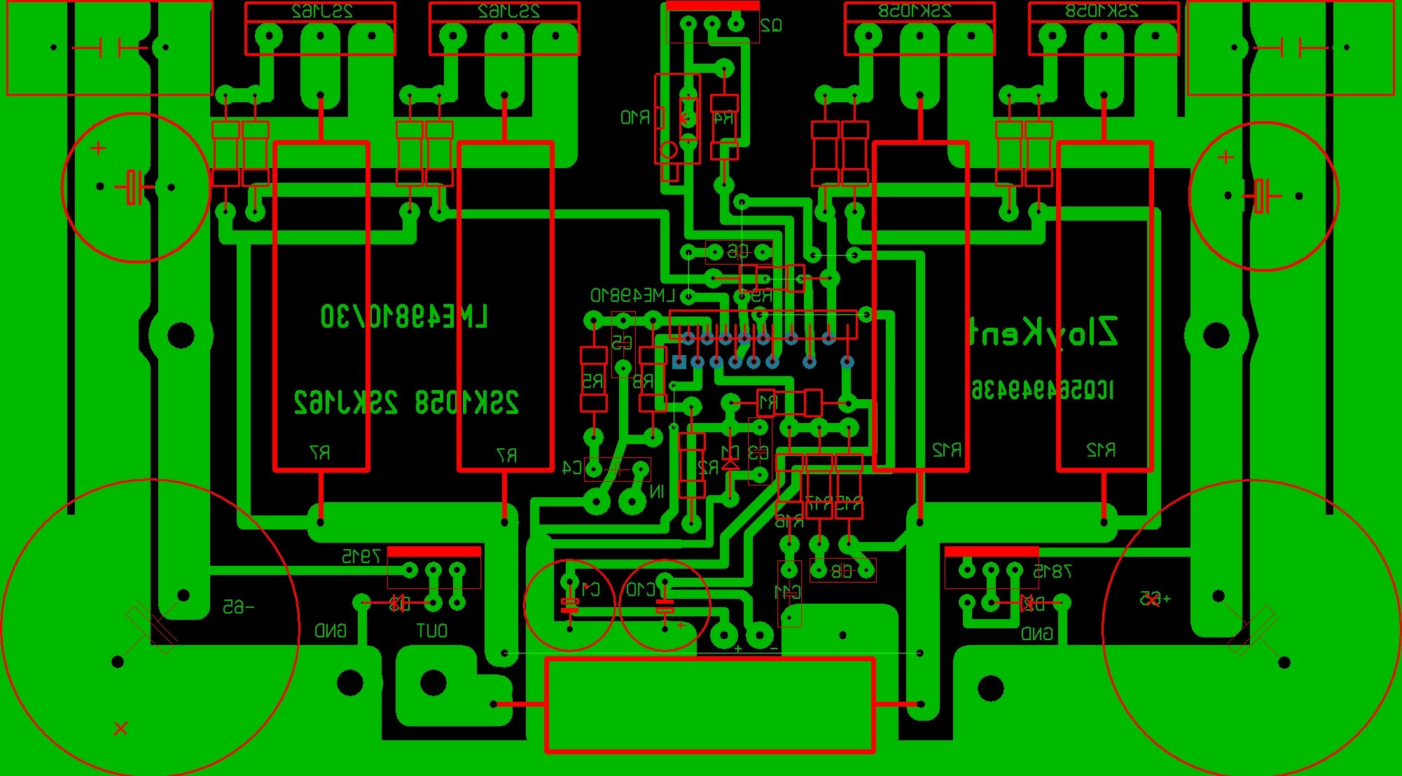

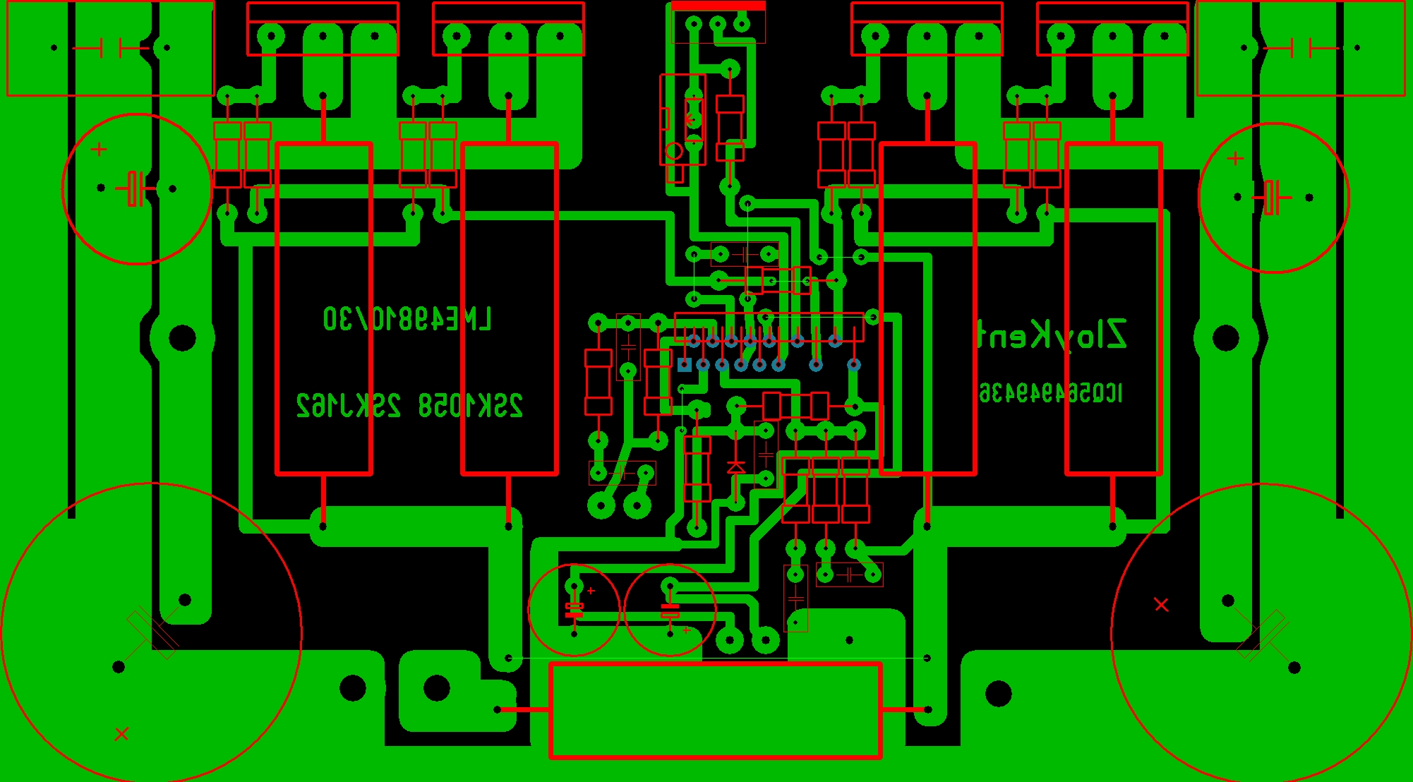

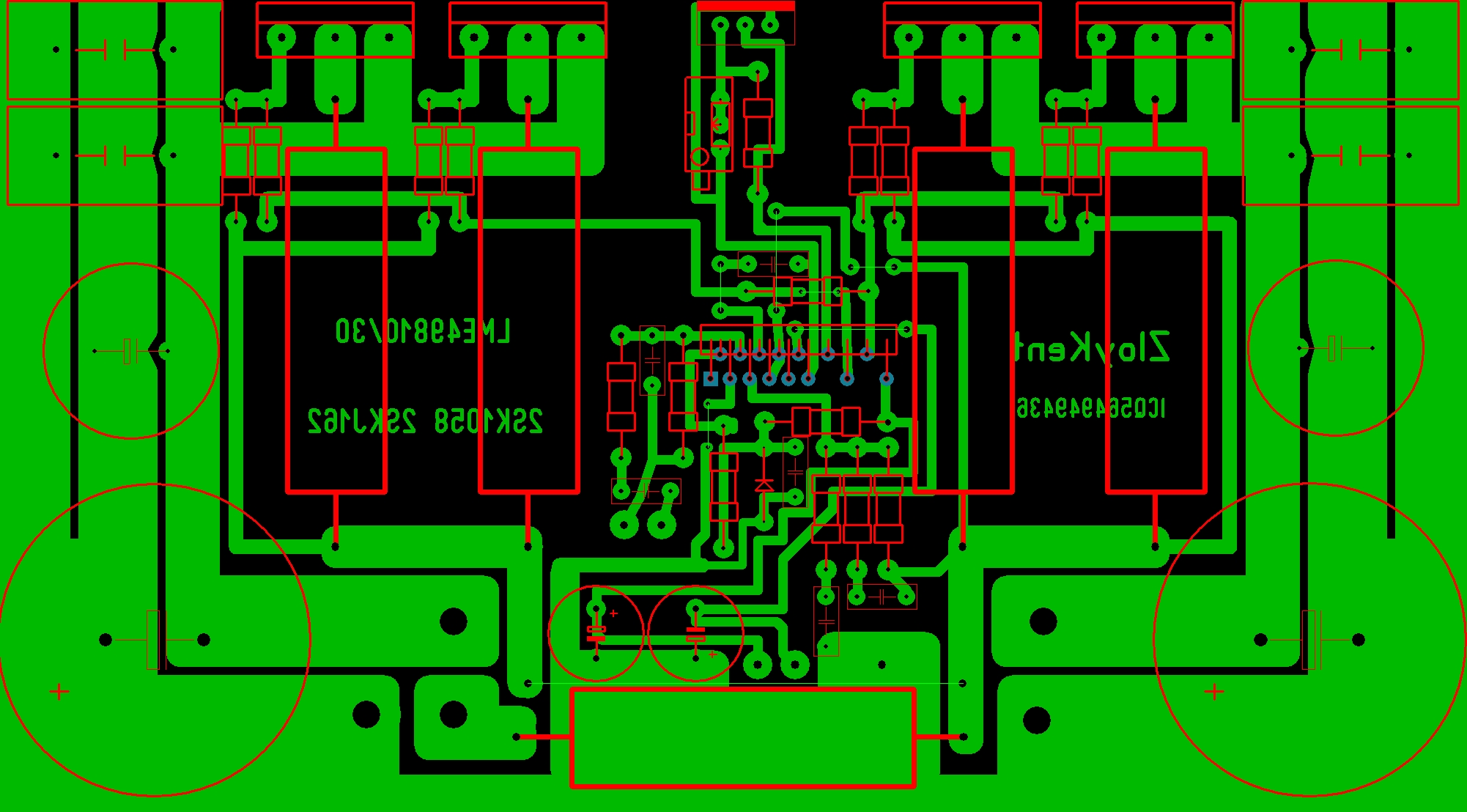

    Mazila,
    я вот этим осцем смотрел: http://img.maryno.net/images/3f73014...d3053fbf6.jpeg
    по нему чистенько

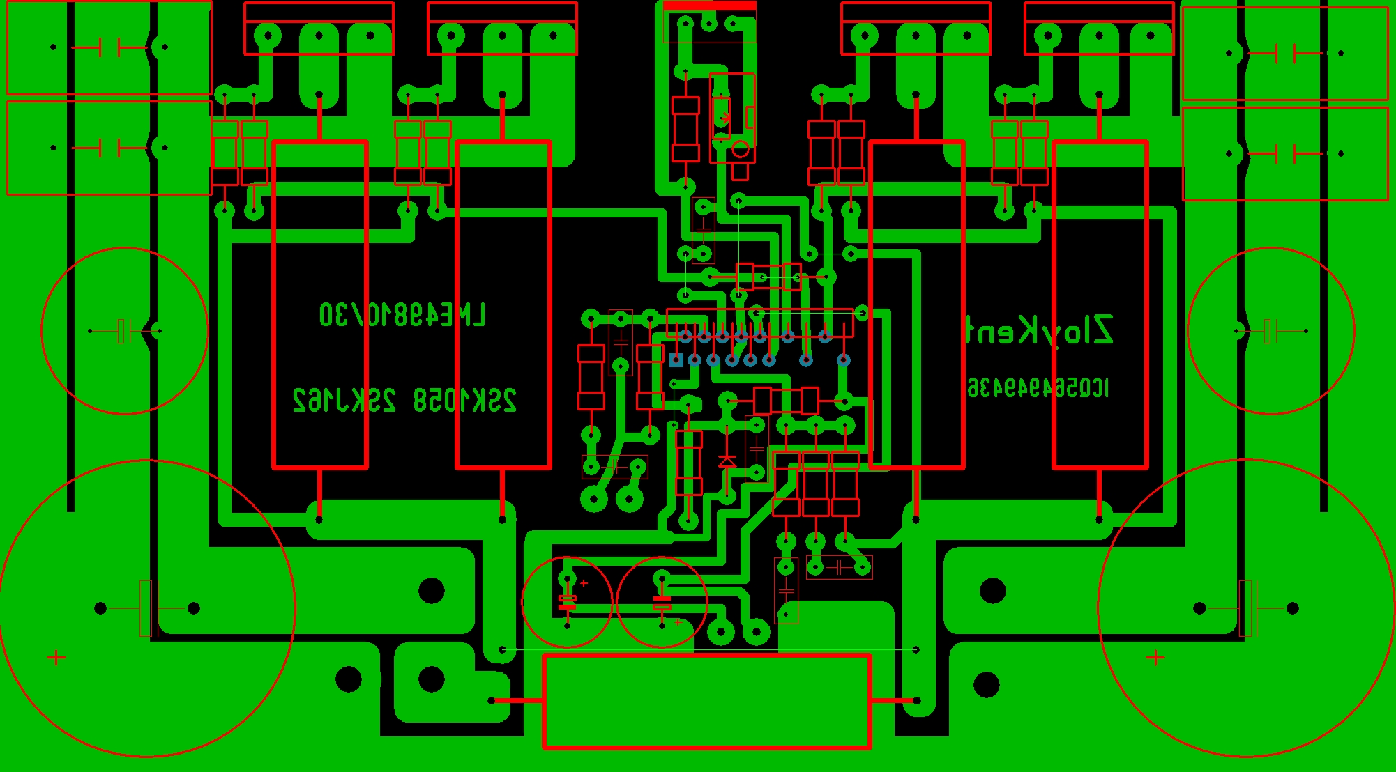

    ---------- Добавлено в 08:47 ---------- Предыдущее сообщение в 08:34 ----------
    пару косяков исправил

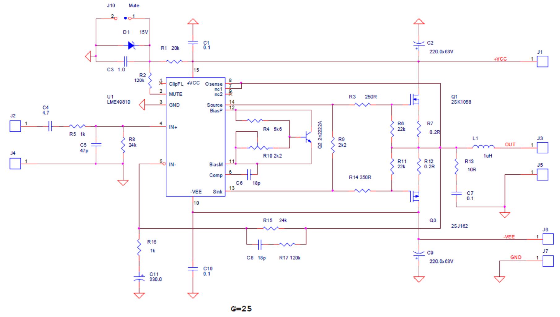

    вот по этой схеме разводил: http://altor.sytes.net/Articles/lstone_pre.pdf
    схема на 2й странице
    ---------- Добавлено в 09:42 ---------- Предыдущее сообщение в 08:47 ----------
    вот один косяк справил
    ---------- Добавлено в 09:59 ---------- Предыдущее сообщение в 09:42 ----------
    ещё косяк:
    ---------- Добавлено в 10:18 ---------- Предыдущее сообщение в 09:59 ----------
    ещё косяк был
    ---------- Добавлено в 10:30 ---------- Предыдущее сообщение в 10:18 ----------
    так, вроде всё правильно, как насчёт вот такого варианта???
    ---------- Добавлено в 10:35 ---------- Предыдущее сообщение в 10:30 ----------
    и даже тут был косяк))))
    ---------- Добавлено в 10:46 ---------- Предыдущее сообщение в 10:35 ----------
    а если вот так ещё кренки воткнуть для питания мыкры, 7815 и 7915 в разрыв земли им стабы
    ---------- Добавлено в 10:48 ---------- Предыдущее сообщение в 10:46 ----------
    ох! вот так:
    такое ощющение какбудто я у сам у себя спрашиваю хД
    Последний раз редактировалось rw4pir; 21.10.2011 в 11:11.

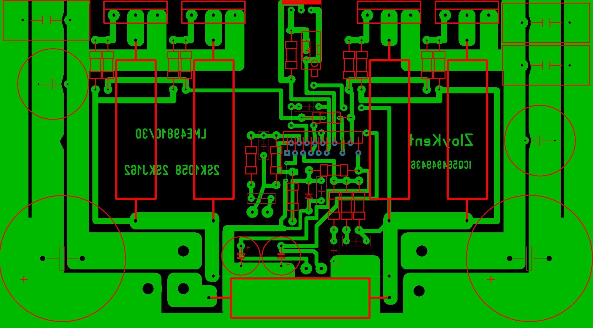

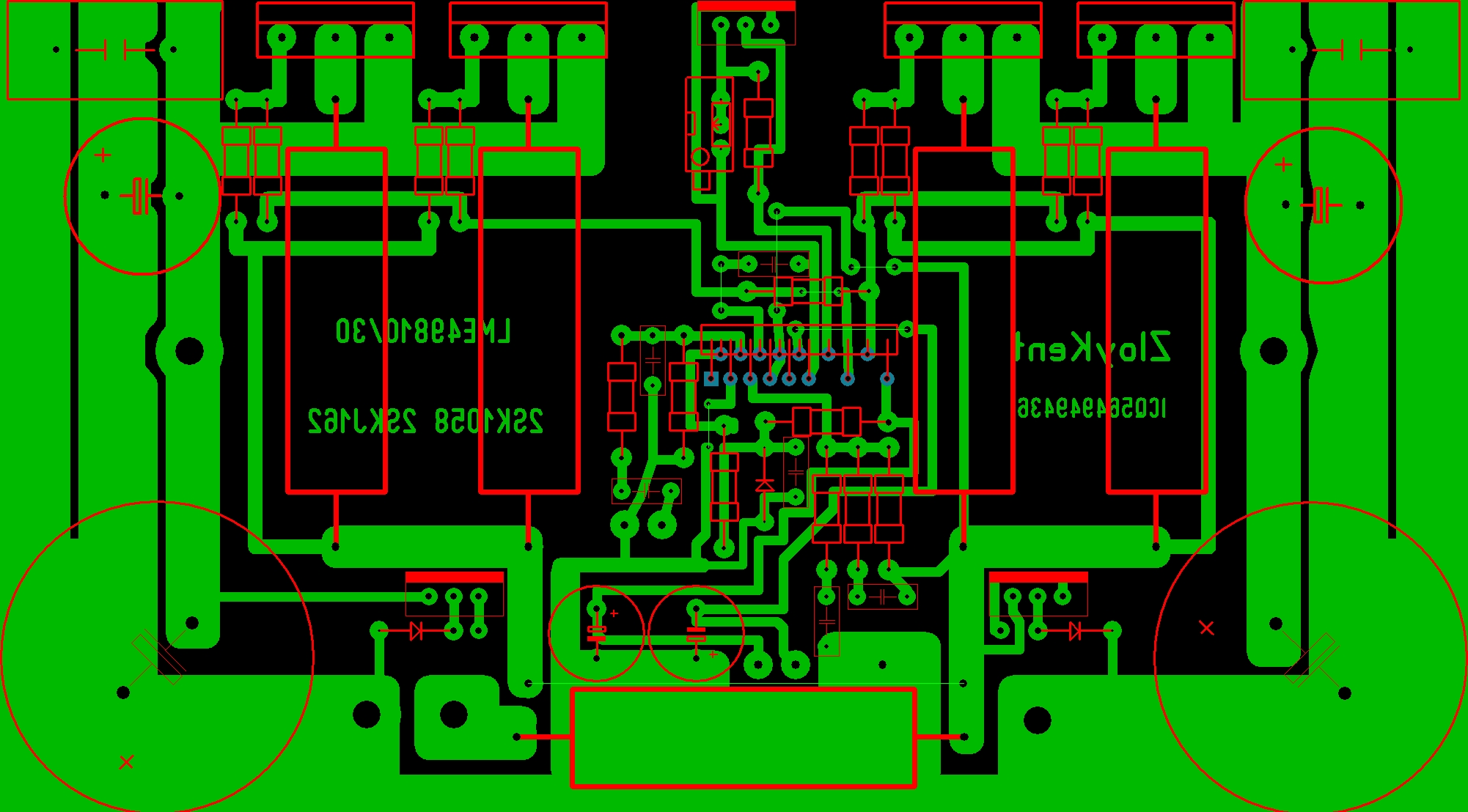

    ВОТ ВРОДЕ КАК ОКОНЧАТЕЛЬНЫЙ ВАРИАНТ:
    Плата 150х83мм
  5. #2204
    25.09.2009
    Альметьевск
    34
    250
    Ну некто не хочет помочь чото))) ладно, вот этот вариант отправляю на завод:
    ---------- Добавлено в 22:15 ---------- Предыдущее сообщение в 21:44 ----------
    платы заказал без маски, лужёные, посмотрим что получится
    я по схеме 49810 развёл, 49830 будет же работать ?
    Последний раз редактировалось rw4pir; 21.10.2011 в 23:34.

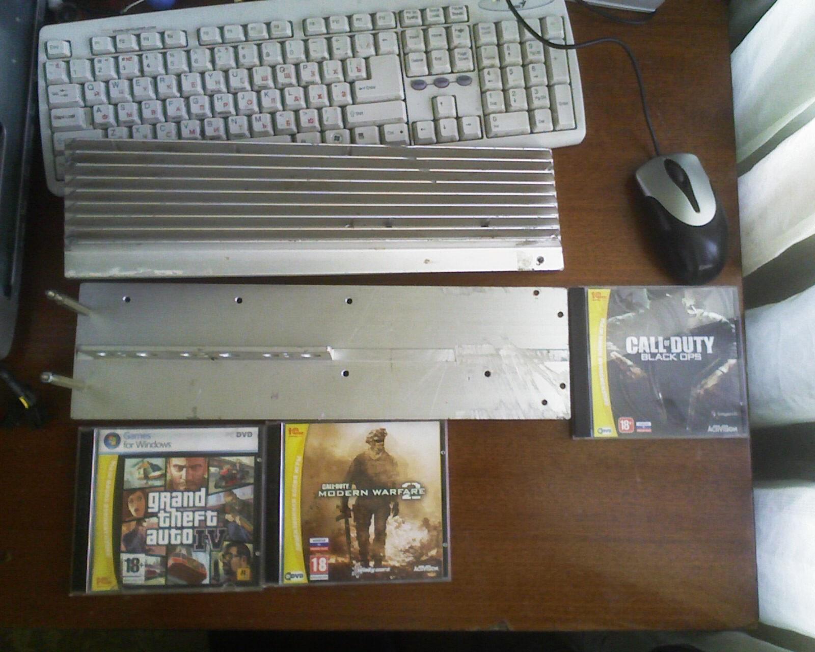

    Вот такие радиаторы пойдут? будет 2 канала и 2 преобразователя напряжения, для +са и минуса 65вольт
    ---------- Добавлено в 11:41 ---------- Предыдущее сообщение в 11:36 ----------
    в пасиве наверно мало будет ? толщина радиатора 5-6мм+ высота рёбер 2см
  7. #2206

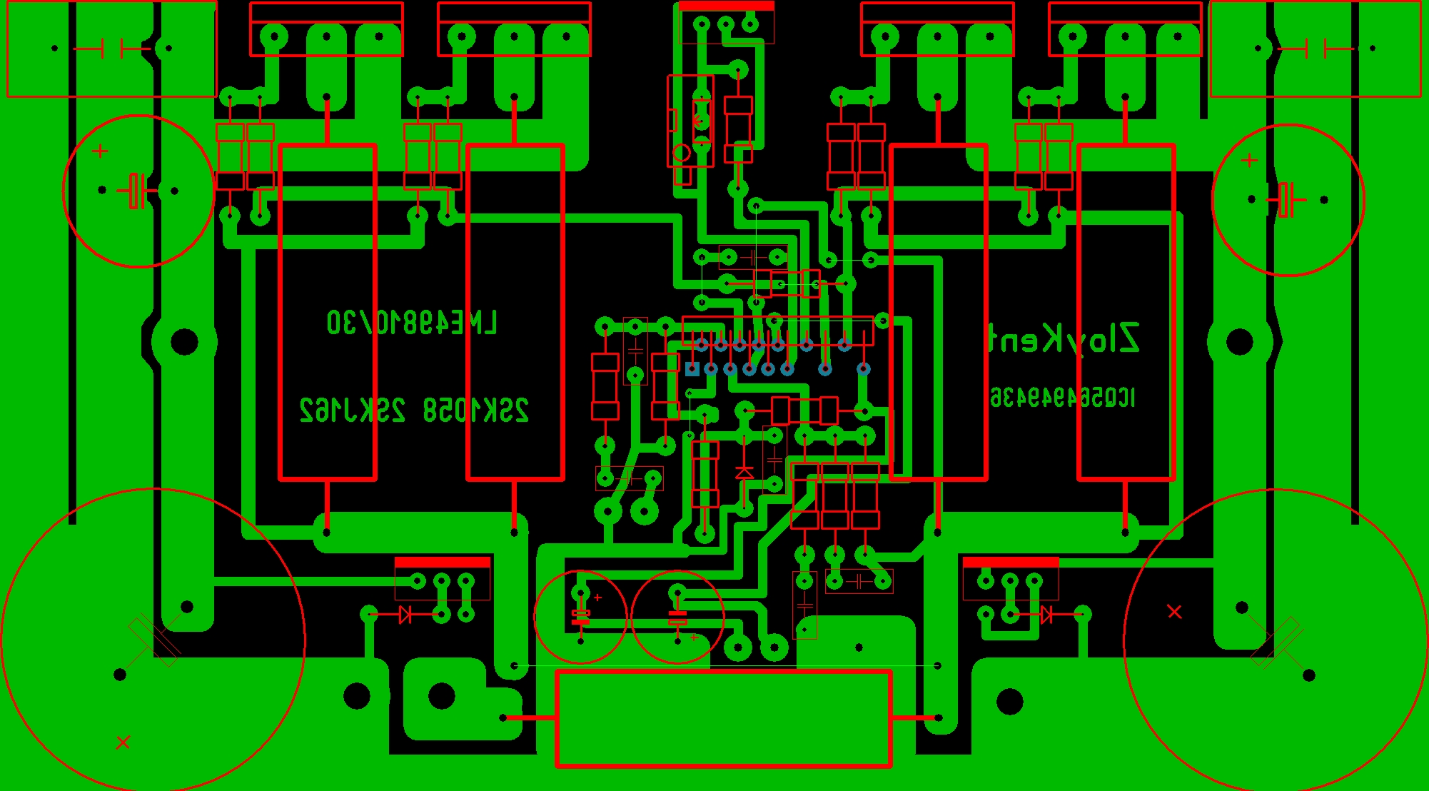

    печатка правильная, несчитая того что я забыл на выходе снаберок, можно припоять снизу, нечо страшного думаю
    rw4pir, а почему не в два слоя?

    У моего усилителя между выводом 12 LME и точкой соединения R4 и коллектора Q2 включен резистор 1.3К. R4 - 3.3K, R10 - 1K. Потенциометр может быть меньшего номинала. Просто, у меня был килоомный.

    250
    ФИНАНСОВЫЕ ПРОБЛЕМЫ, ПРИШЛОСЬ ЭКОНОМИТЬ
    ---------- Добавлено в 10:54 ---------- Предыдущее сообщение в 10:51 ----------
    вечером с работы приду, буду корпус с радиаторов собирать, радиаторы боковыми стенками будут, думаю площадь достатачная чтобы охладить усь

    Насчет "кренок" чего-то не понял. Зачем оне?

    питалово микрухи стаб

    Практика показала, что в гейтах сопротивление будут наоборот. В 1058 360ом, в 162 соответствено 240Ом
    спс, плыты уже готовы, посылочка идёт комне
