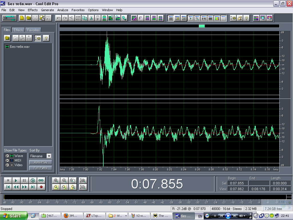

    Nota Bene, хм, он у тебя там так замаскирован основательно) Оттого все вопросы и полезли) Почему считаешь, что лучше задрать инч в предусилителе, а не срезать на входе?
    Три картиночки забавных. Сверху - сигнал с датчика, снизу входной на ИТУН с бас гитары. На второй картинке виден "прекрасный" звон датчика, третья- сигнал пропущен через симулятор с корректором. Возникает вопрос про собственные искажения датчика. Я наверное пропустил? Какой порядок?
Название:	Без тебя - 1.PNG
ID:	63740   Нажмите на изображение для увеличения.
Название:	Без тебя - 2.PNG
ID:	63741   Нажмите на изображение для увеличения.
Название:	Без тебя - 3.PNG
    Надо и там, и там, но на разных частотах.
    https://forum.vegalab.ru/showthread....&postcount=393

    Nota Bene, спасибо, совсем забыл про эти таблички) А сам датчик не мерил? Нет желания взять акселерометр за референс? У него вроде типовое значение 0.2% от всей шкалы. Хотя, если микрофон показал 0.6% по ЗД, то новой информации не так уж много подчерпнем.
    Как всегда заинтригуешь и не дорасскажешь до конца. Почему надо и там и там? ))
    Во-первых, на ИНЧ надо получить, как минимум, в итоге спад второго порядка, иначе амплитуда смещения может стать недопустимой, так как она к ИНЧ нарастает вторым порядком, если SPL=const. Если совместить частоты среза обоих ФВЧ, получим сразу второй порядок с 20Гц, аналог ЗЯ , и ГВЗ там будет расти весьма резко. Ниже этой частоты смещение диффузора расти не будет. Если один полюс оставить на 20Гц, а второй спустить на 8...10Гц, то ПХ будет гораздо лучше, и ГВЗ на 20Гц меньше, смещение будет расти, но не так страшно.
    Во-вторых, не надо забывать, что систему ЭМОС желательно оснастить частотным лимитером, который тоже должен подрезать ИНЧ/НЧ вторым порядком, по той же причине. Где-то так.
