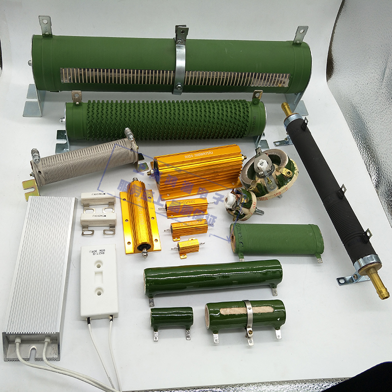

    Добрый вечер, я собрал 5350й
    А какие платы использовали?
    Народ, еще подскажите пожалуйста какого типа резисторы лучше брать для измерений
    такие
    или из зеленых
  21. #2200
    лентяй Аватар для Alickkk
    30.12.2006
    Барнаул
    4,416
    По умолчанию Re: Клонируем Creek 5350 Никитина
    можешь взять 10-20вт и положить в стакан с водой - получится 100-200вт
