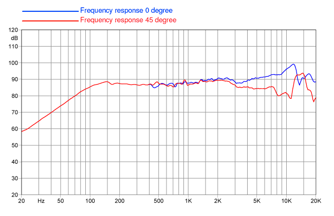

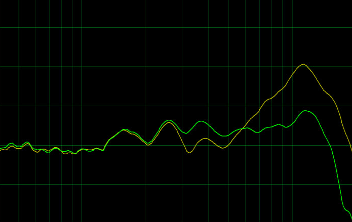

    У кого нибудь был опыт модификации ширика faital 3fe25? Хотелось бы сгладить пик на вч и одновременно улучшить внеосевой отклик.
    Я в этой теме абсолютно не разбираюсь, даже не представляю что в теории можно с этим сделать в плане конструктивных прибамбасов. Пробовал наугад ставить предметы разной формы и и размеров перед диффузором, результат предсказуемо не очень.

    Ничего не сделать, только применить динамик с диаметром, более соотносящимся с длиной волны на этой частоте (пищалку добавить)

    Не могу утверждать наверняка, но металлическая решетка с определённым диаметром отверстий может помочь. И пятачок из ткани\фетра по центру решётки (механический фильтр).
    Аппертурное тело- обратный конус, уголок, веретено, грибок, овоид (киндерсюрприз), акустическая линза (как в 10ГДВ, можно на компьтерной решетке\крестовине из четырёх проволочек). Только методом Эдисона-эксперимент\измерения.

    Ничего не сделать.
    Конусная вогнутая мембрана максимум 2х дюймов может хоть как-то не сильно искривить АЧХ сверху, но всё же искривить.
    Пищалки не от фонаря 1 дюйм распространены. Если хочешь супер ровно, то бери пищалку 3/4 дюйма.
    А лучше оперируй понятием энергии, это нечто среднее между всеми углами излучения по комнате, на тех самых высоких частотах мы воспринимаем только уровни, но не искажения и фазу. Поэтому не забивай голову верхами, заботься о диапазоне ниже 13-14К.

    Merstan, меня этот пик на вч не особенно раздражает, тем более в фильтре он у меня равномерно снижен шельф ыильтром. Тут скорее интересно понять что можно сделать чтобы улучшить дисперсию вне оси небольшими доработками типа акустической линзы
    Если бы это можно было сделать "на коленке" у самопальщика, это давно бы уже сделали серьёзные производители и продавали по цене в несколько раз больше.

    Промежуточный результат путем перебора различных подручных предметов
    https://youtube.com/shorts/rdTSFydZB...2HxIRF6SwkbOnp
    Кольцо из материала стельки напоминающий тонкий войлок с тонкой черной мембраной (геотекстиль?) по периметру диффузора с отверстием для купола в центре. Дает неплохой осевой результат

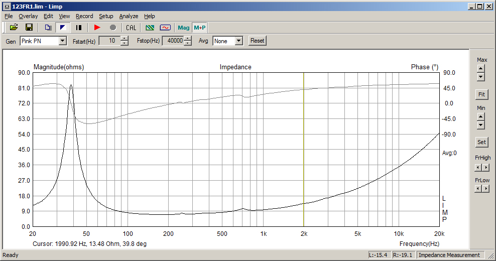

    W.O.S. 123FR-1, холодный из коробки.
    Fs, 38.24, Hz
    Re, 5.70, ohms[dc]
    Le, 306.87, uH
    L2, 824.00, uH
    R2, 24.22, ohms
    Qt, 0.41, -
    Qes, 0.44, -
    Qms, 5.98, -
    Mms, 102.29, grams
    Rms, 4.107179, kg/s
    Cms, 0.000169, m/N
    Vas, 57.32, liters
    Sd, 490.87, cm^2
    Bl, 17.819450, Tm
    ETA, 0.70, %
    Lp(2.83V/1m), 92.02, dB
Название:	123fr1 cold small signal.jpg

    Литров в шестьдесят.
    Согрелась, Fs стала 37. Попробую поразминать, но иллюзий не строю - ЦШ изрядно припитана силиконом. Однако, голова и так более чем пригодна.
    Мотор 3", фланец снаружи 14, оверхнаг похож на заявленный, хотя снаружи не особо разглядишь, щели узкие.
    По моим первоначальным прикидкам, "нативная" индуктивность должна быть на уровне 3мгн, что и видно по начальному отрезку (герц до 200, где я и собираюсь делить).
    Внутри сквозь дырочки на заднем фланце не разглядеть, видимо, на шейке керне все-таки алюминиевая гильза, потому что такой импеданс получается только от демодуляции, никакие потери в железе такого не дадут.
    В любом случае, голова зачетная. Запилю макет, займусь вплотную.

    Индуктивность? Нет, 3мгн, если не больше. Но у меня такое впечатление, что голову не стали мотать по полной программе, что только пошло ей на пользу.
    Денис, я имею в виду не штатные 1000гц, которые тут не при делах, а индуктивность в рабочей полосе, т.е. до 200гц, где кольца еще не работают.

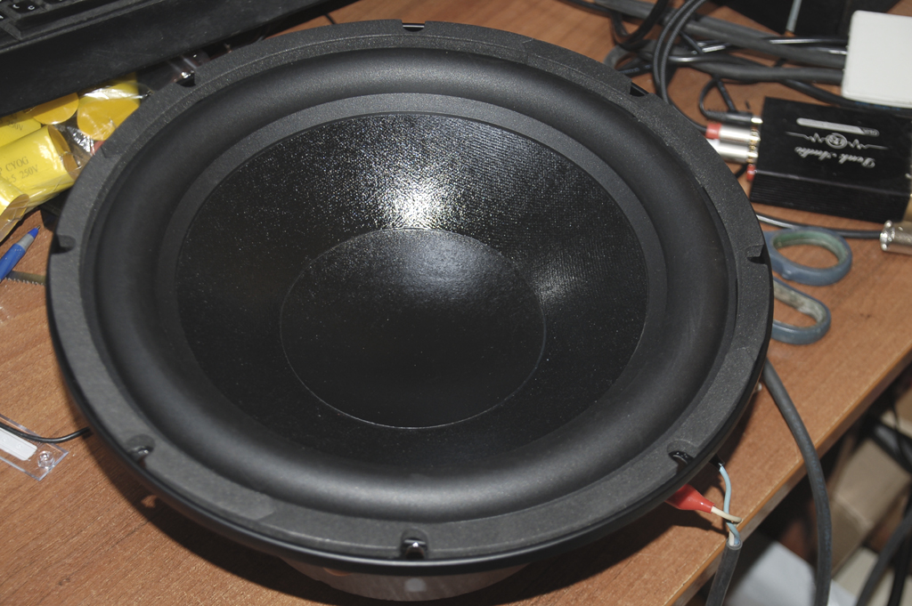

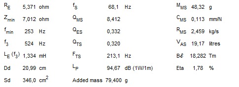

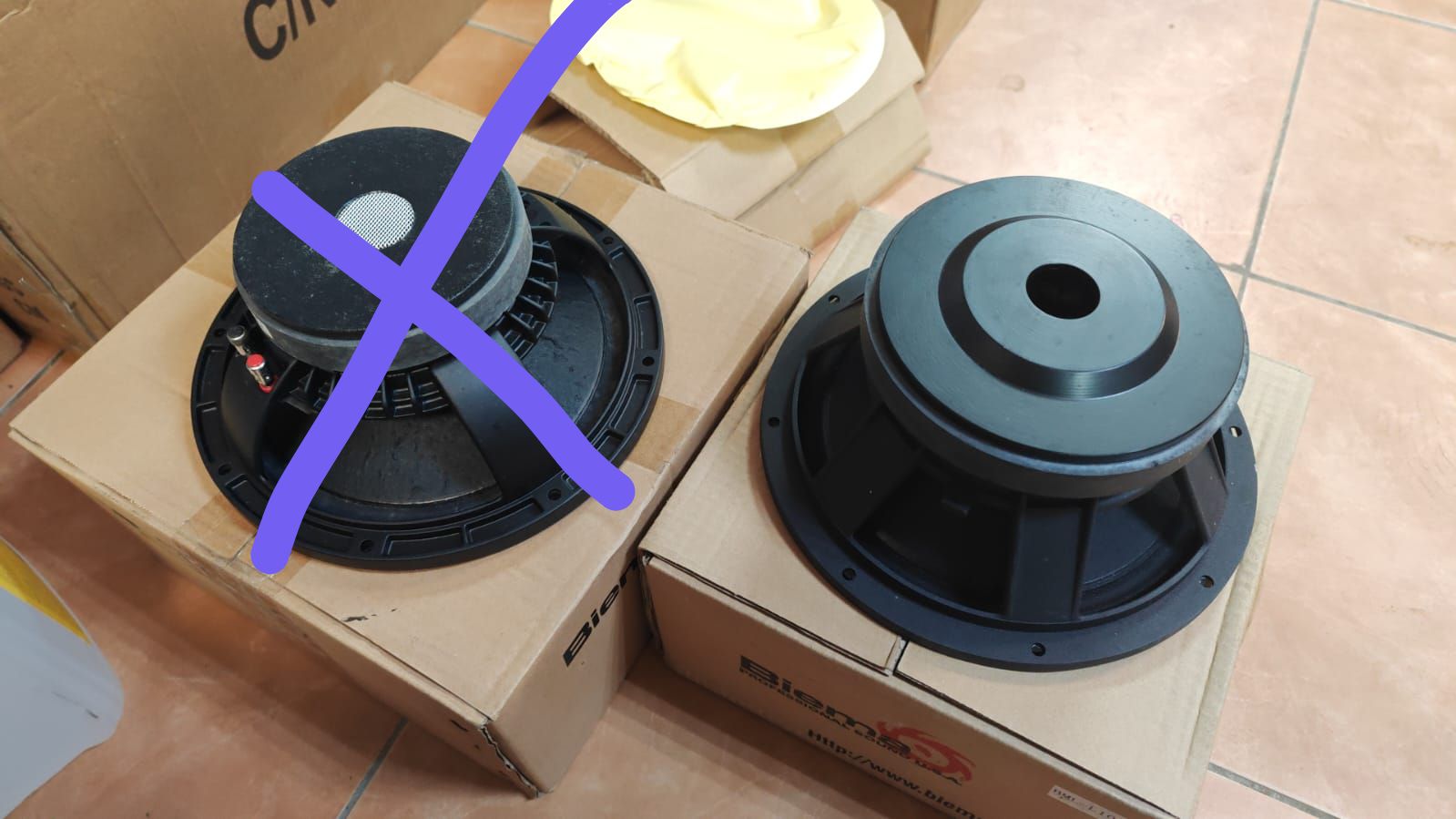

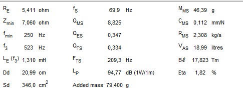

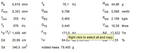

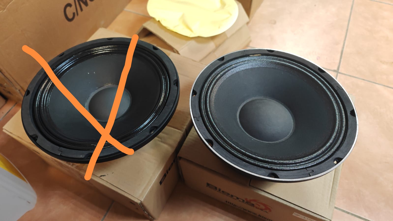

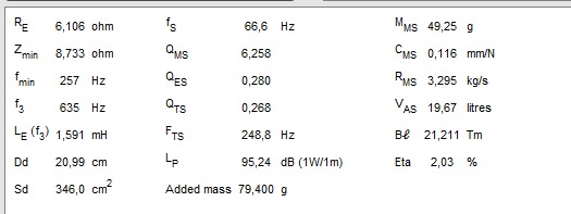

    Год назад приобрел 4 штуки 10" Biema L1001.
    В инете ни даташитов, ни фотографий. До замеров кни и ачх руки не дошли.
    Динамики практически из коробки, при надавливании на цш небольшие похрустывания, один дин помял руками резонанс упал с 77 до 76.
