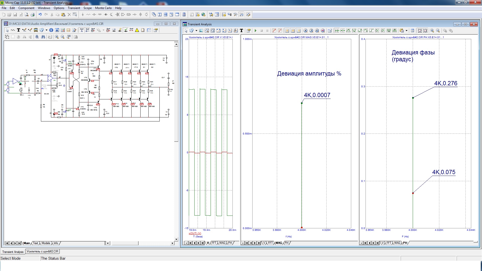

  17. #2196
    12.07.2006
    2,402
    По умолчанию Re: Транзисторный ламповик Сергея Рубальского
    доля искажений, вызванных искажениями фазы для ЗЧ невелика по сравнению с другими искажениями, особенно на современных транзисторах в ВК.
    ---------- Сообщение добавлено 15:49 ---------- Предыдущее сообщение было 15:45 ----------
    Например, искажения, вызванные фазой требуют коррекции на опережение в усилителях ЗЧ с ООС только на далеком ультразвуке. И это не обязательно дифференциальная фаза.
    Хочу показать Вам стандартный пример усилителя (модель М.Васильева), когда доля девиации фазы значительно превышает все остальные нелинейные искажения.
    Усилитель дает Кг и ИМИ 4-5 знаков после запятой в % в полосе до 20 кГц.

    Ну я полную схему то не показывал. В реале она чуток иная
    ---------- Сообщение добавлено 22:45 ---------- Предыдущее сообщение было 22:41 ----------
    Лучше вот эту прогони . Кг что с оос ,что без почти одинаков в капе, лишь ближе к максимуму чуть отличается
    С уважением Максим.
  21. #2200
    12.07.2006
    2,402
    Испытательный сигнал меандр 4 кГц при скорости изменения фронта 100 В/мкс.
    Девиация амплитуды первой гармоники меандра составила 0,0007%, ВК практически работает в режиме А, плюс петлевое усиление ОС высокое.
    Девиация фазы 0,2 градуса. Это уже очень много для такой схемы.
    Девиацию фазы можно резко снизить применив ОУ получше,
    либо применить нормированный по дифференциальной фазе видео ОУ, тогда девиация фазы будет на уровне девиации амплитуды в микродрахмах
