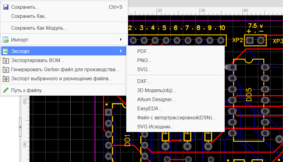

    Вот после курения данного форума решил доработать свою Электронику ЭП-017 Стерео. За основу взял разработку от manen но логика не совсем устроила. Если по старинке кнопками влево начать установку тонарма на диск , то начинается полная белиберда с логикой, которая лечится перезагрузкой тела или подергать тонарм до сработки сброса.Чтоб обойти эту проблему пришлось добавить еще один датчик холла, который пасёт стойку тонарма и проблемы ушли. Так что не пинайте если что , но эта схема работает так как я хотел , пока только макет. Платы уже заказаны выглядеть будут как то так.

    Рисунком платы не поделитесь? Или это секрет?

    Я делал плату в EasyIDA сохранить там можно вот в этих форматах , выбирайте какой устроит...Нажмите на изображение для увеличения.

    igorer, Да чего уж там, сразу гербер!!!

    Ну пусть в png, перерисую потом.
    Можно еще и в dsn

    RUM371 nvv957 Вот все в архиае , забирайте...
