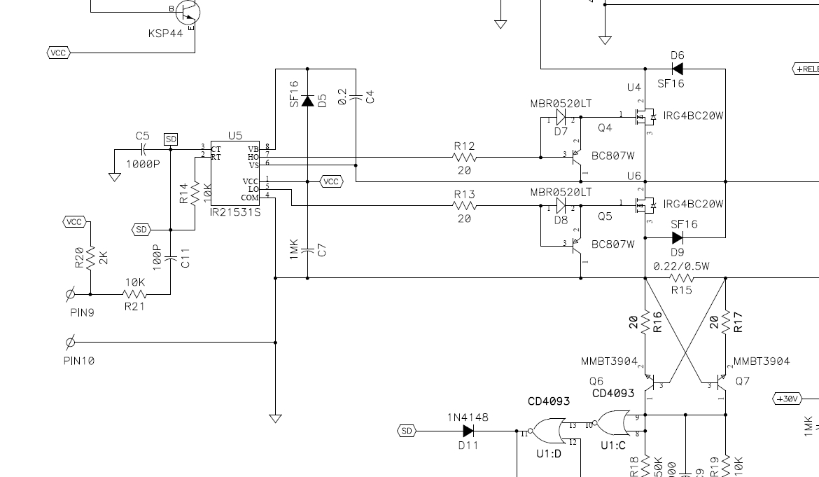

  8. #2187
    06.01.2007
    г. Пенза
    2,684
    Цитата Сообщение от Алижан Посмотреть сообщение
    У.... наворочаная схема, слущий зачем так...
    Есть хорошие ключи и детальки зачем ставить кучу децильных транзюков......
    Можно даже и к этому драйверу транзисторы мощнее поставить. Вот 1000Вт.

    значит меняем 807 транзисторы на,что-нить подобное,что есть под рукой,полевики на ирф460(ну у меня их много и на халяву),добовляем обмотку самопитания(как странник делал),защиту по-току(опять таки,как странник) и снимаем 800вт не напрягаясь
    кстати по схеме из #2187 :напряжение 2-х полярное?в см. 2 кондёра с общей точкой?
    а в правом нижнем углу это защита?до конца не видно
