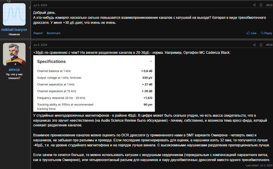

    Раз заговорили про питание ЦАП, - все ли используют отдельный двуполярный стаб на каждый канал аналогового выхода (как делает Андронников, например), или один двуполярный БП на оба выхода ЦАП?.
    Страдает ли при последнем способе питания (от одного двуполярного БП) выходов ЦАП разделение каналов?

    Если ЦАП 2-х канальный, с раздельными ногами питания обоих каналов, то как правило нет.
    Для одноканальных - может да, может нет, сильно от топологии ПП зависит.
    Для ОУ - тоже все зависит от топологии ПП, но как правило больше зависят THD/IMD, чем разделение каналов.
    Ну и, разводку "зведой", с одного стаба, с индивидуальными локальными конденсаторами, через низкоомные последовательные резисторы, никто не отменял.
    С "разделением каналов" вообще много мифов и "городских легенд".
    Как-то меня уверяли что "лучше ставить одиночные ОУ, т.к. выше это самое разделение".
    Но мой вопрос, типа " -120дБ на 10кГц" достаточно?", остался без ответа.
    (А я еще хотел спросить сколько там у самого удифилитического винила...).
    alexcp говорит, что 20-30дБ на виниле - норма.
    Тут как раз спрашивали про дроссель Murata 78602_1MC, который Назар использует в своих ушниках
