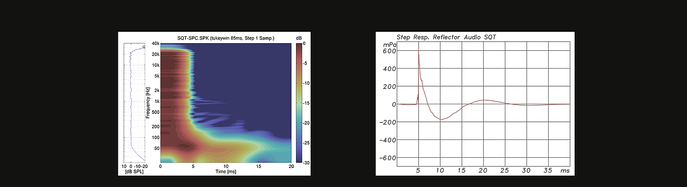

    Меня последнее время заботят "ромашки"
    https://www.reflectoraudiousa.com/
    https://www.reflectoraudiousa.com/_f...af5697872d.pdf
    Вот бы принтер, на котором такое напечатать. Готов скрыть под грилем если коряво.
    Гудронов против, называет это хором малышни. Но он однажды попробует. Требования снижаются, цена тоже, а звуку хорошеет.
    Это что-то по технологии "synergy horn", когда ШП излучают через дырочки в основном хорне. У западных дьюеров набирает популярность в домашке.

    Судя по переходной и фото, там драйвер в цифре опережает.
    Мне же интересны «деревянные» решения
    Это еще в 1 поколении прошных лин.массивов придумали
    В первом,ви-доск от эльки,после волновода стояли 2 панели под 90 градусов,с парой 6" среднечастотников
    Эти же панели формировали дисперсию по горизонтали
    Но производители осознали,что возникает интермодуляция
    Потом диффузоры сч стали закрывать панелями с дырками
    https://www.google.com/search?q=l+ac...H_9MmM&vssid=l
    https://jblpro.com/en/products/vt4887a
    https://jblpro.com/en/products/vtx-v25-ii
    Ща массивы если посмотреть-у всех это решение
    Форма отверстий и расположение разное,суть одна)
