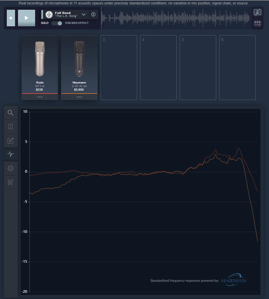

    Набрёл на реальные замеры студийных микрофонов(правда пока не нашёл там ленточных), до чегож они в своей массе кривые, ни грамма не напоминают свои рекламные графики, сглаженные до 1/2 октавы наверное..
    Забавно, что U67, слывущий беспроблемным в плане сибилансов, просто ровная ачх, правда всего до 13кГц )) https://app.audiotestkitchen.com/ses...default/search
    Если замерено правильно, то совершенно очевидно под кого искарёжена ачх 200 долларового микрофона, +/-1дб от 60гц до 15кгц одинаковые ачх.Нажмите на изображение для увеличения.

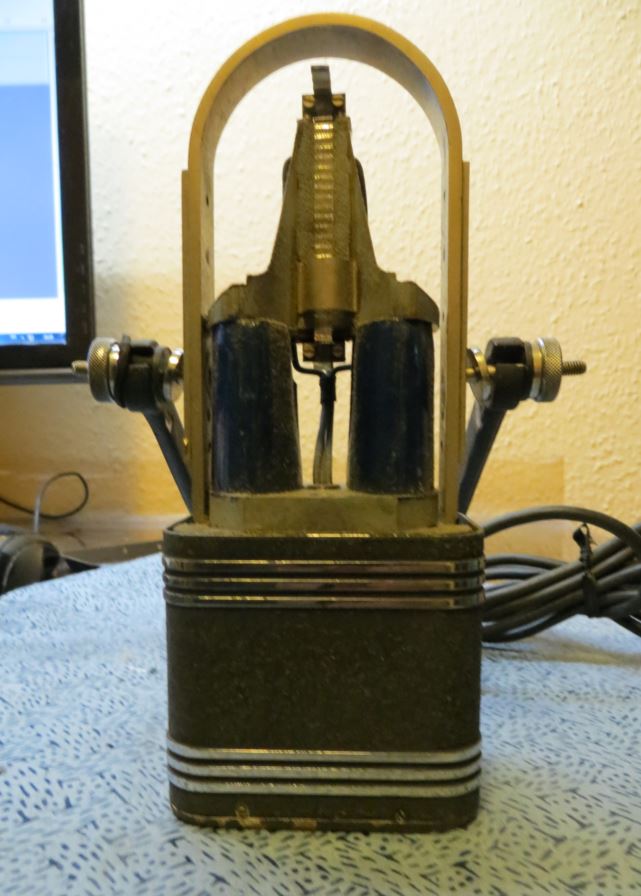

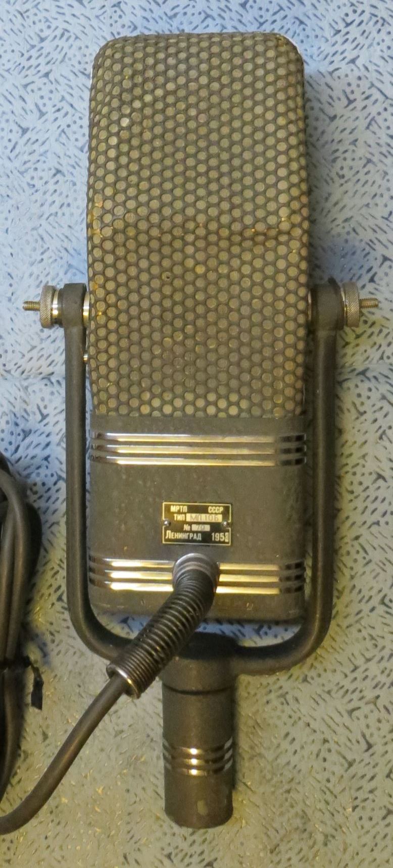

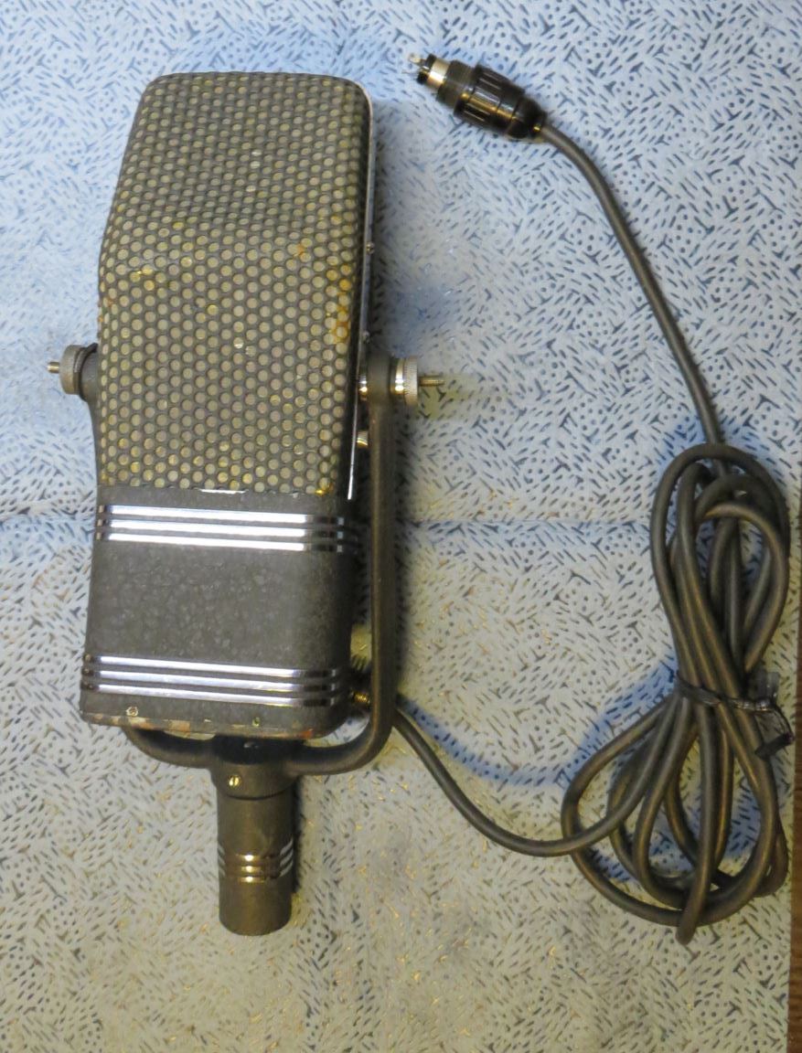

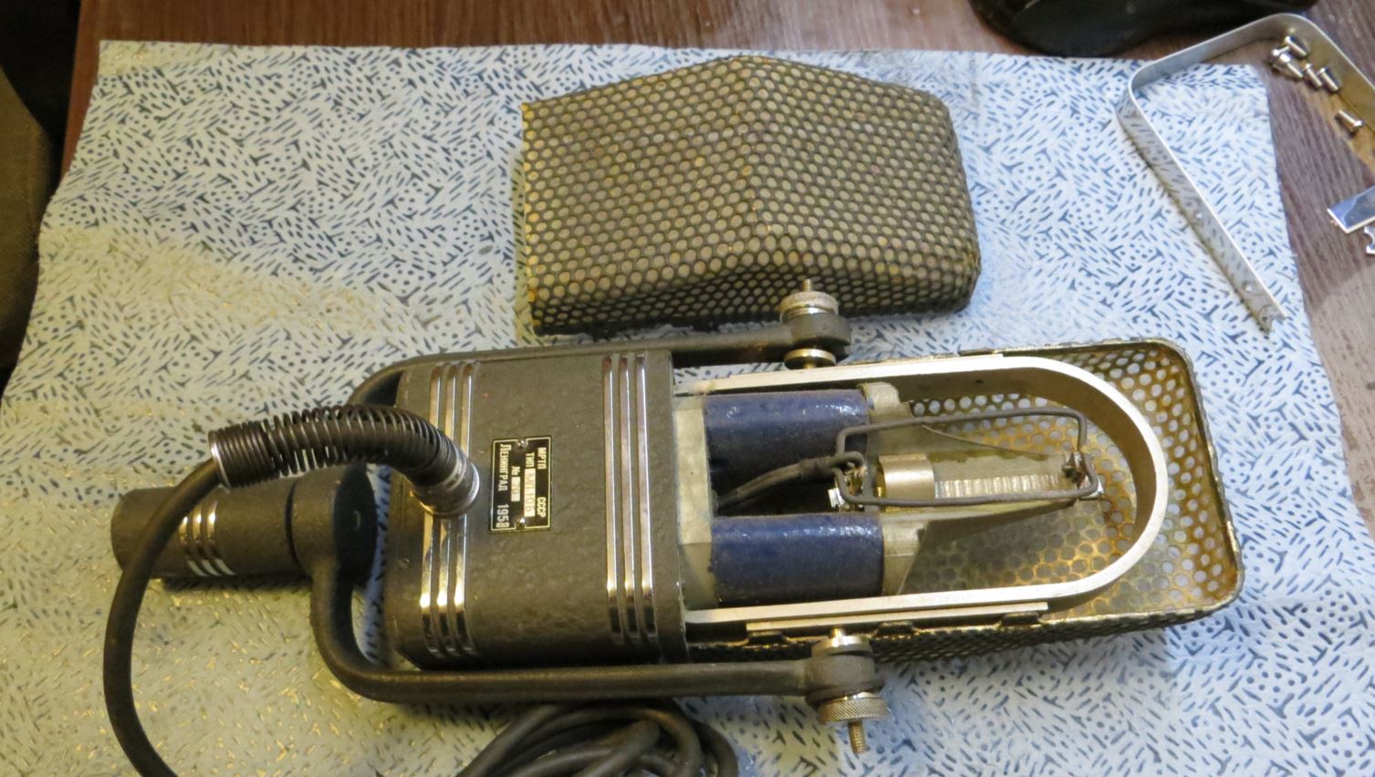

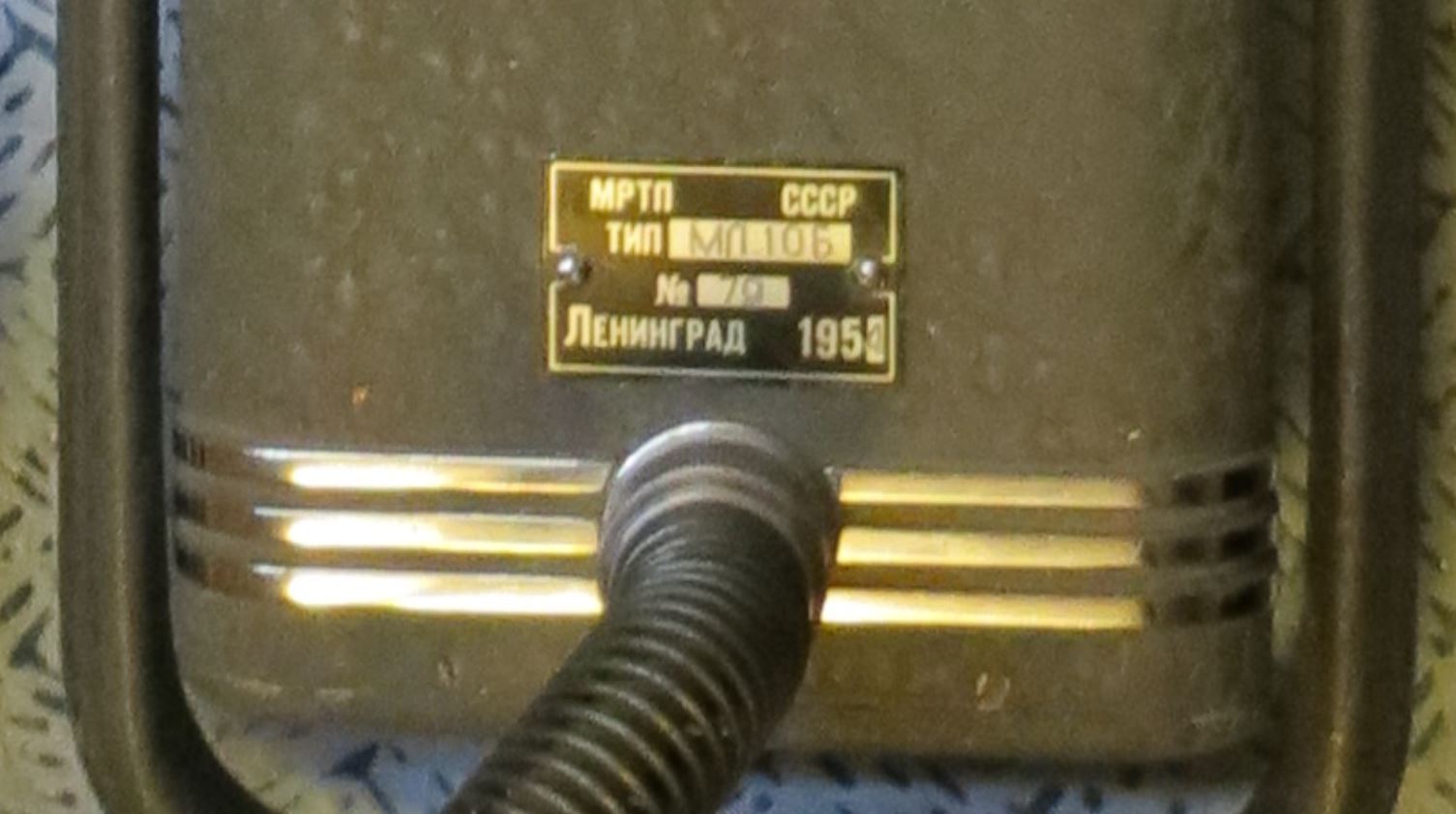

    Ленточный микрофон МЛ-10 Б.
    Сегодня приносили на диагностику и оживление.
    Имеет сопротивление вторичной выходной обмотки микрофонного трансформатора по постоянному току 28 ом. По аналогии с другими микрофонами должно быть 280 ом или выше. Похоже он с внутренним КЗ во вторичной обмотке, поэтому и не использовался, а лежал на хранении.
    Микрофон с хранения, разъём даже не паянный. Лента родная и целая. Слегка почистили окисленные контакты и микрофон стал показывать признаки жизни. Магнит - не размагнитился.
