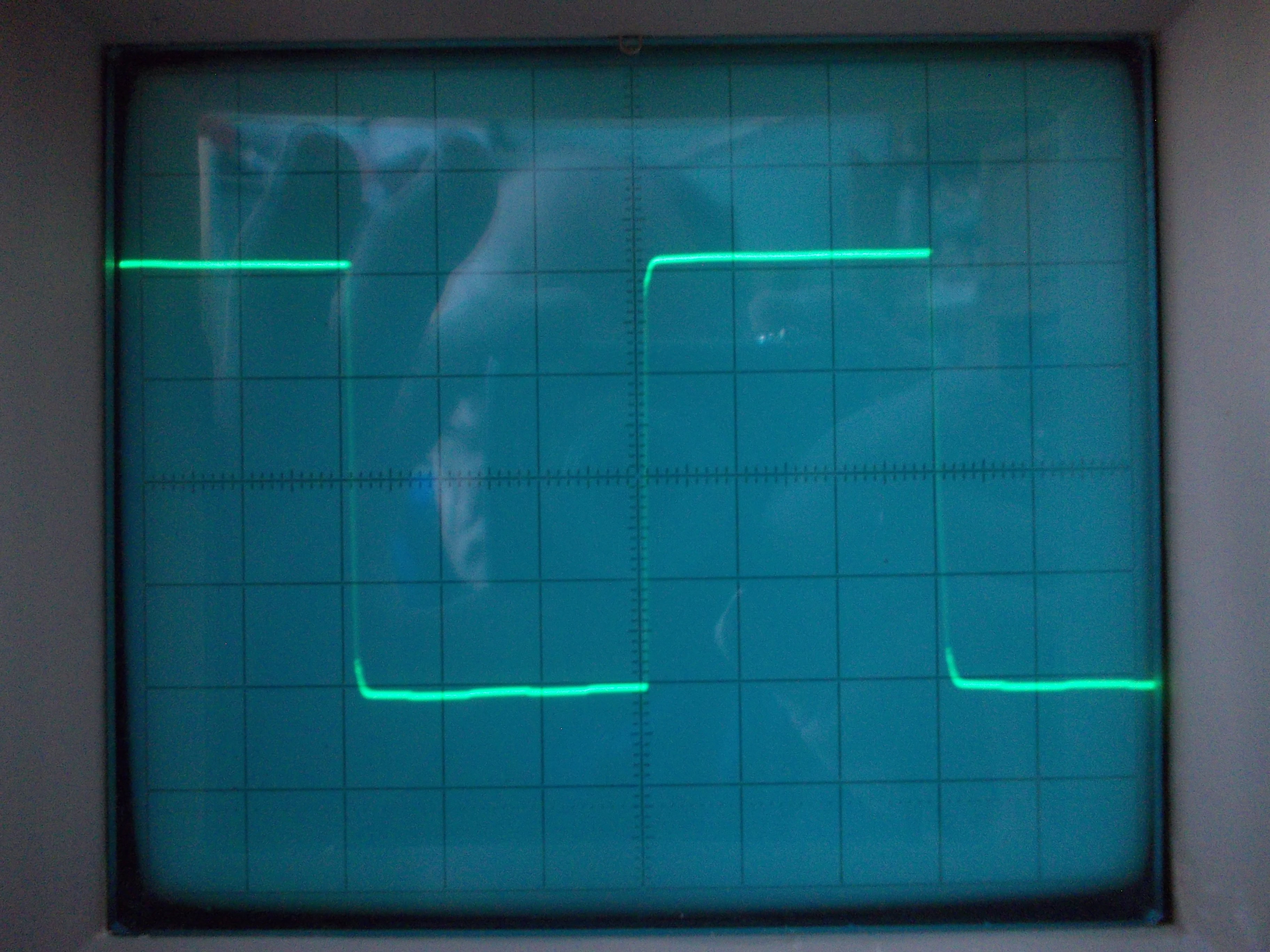

Название:	меандр 20кГц.jpg

    Скорость нарастания в макете получилась около 300 V/uS ( без С2 ) . Задержка GD по симулятору - около 10 nS (тоже без С2 ). Меандр - клипп - 20 кГц - 10 V / дел .
    Послушал тестовый диск ( один канал ,звук не привязан к колонке ) - впечатления очень хорошие . По звуку , как минимум , не хуже предыдущих YES-ов , а временами казалось что и лучше . Звук другой , очень хочется еще послушать .

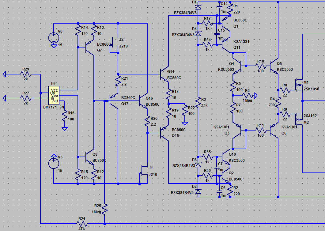

    Отдельный СОВРЕМЕННЫЙ ОУ с "коротким" трактом и двумя транзисторами сбоку (Гумеля) в качестве преобразователя напряжение в ток. За ним грубо говоря Зуевик с биполярно-латеральным выходом и цепью ускорения в эмиттерах входного буфера. Итого, 3 раза инверсия с усилением под общей петлёй. Миллер - вокруг Зуевика.

    Да, красиво получается.
    А где

    А где
    U1+(Q14:Q17)

    U1+(Q14:Q17)
    Э нет! У тебя ВЧ-коррекция C9 R26 разбивается о низкое выходное сопротивление ОУ, пусть и сдобренное последовательном резистором

    Э нет!
    Э нет!
    Усмиряйте это чудовище сами.

    BesPav вы же снимаете диаграмму без цепей коррекции, если правильно понял, почему без них, что это покажет?
    Без элементов коррекции это показывает насколько большое петлевое усиление у подобной топологии.
    Скорректировать можно, но вопрос в практической целесообразности такого "чемпионства".

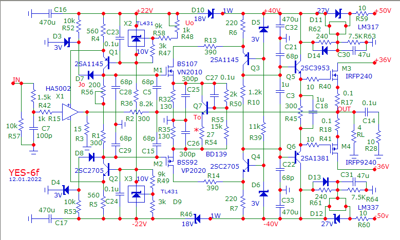

    Вот результат неспешной работы по доводке схемы до нужного состояния :
Название:	Схема YES-6f.png
    Вместо стабилитронов стоят Х2,Х3- TL431 ввиду их отличной термокомпенсации . А термостабилизация тока покоя выполнена несколько необычно , и Q7 крепится на радиатор . Работает такая схема отлично . Атиклип сделан на D3,D4,D7,D8 .
    Ток покоя подстраивается R56 , а ноль на выходе - RR48 . Эти подстройки стабильны во времени .
    Скорость нарастания несколько ниже чем у первого варианта - около 100V/uS . Устойчивость отличная .
    Приведенная коррекция соответствует используемому макету ( с далеко не оптимальным монтажом ).
    Класс! В низкоомной точке!
    Все что после D9 D10 можно запитать от баз Q3 Q4
    R13 R14 не нужно шунтировать пикухами?

    По умолчанию Re: YES - 6
    Для моего макета пикушки более нужны в истоках.

    Вот вариант на НЕ сломанных каскодах :
Название:	Схема YES-6.png
ID:	415838 и YES-6f : Нажмите на изображение для увеличения.
    Этот вариант - YES-6 имеет практически такие же основные параметры ( картинки одинаковые ) что и вариант на сломанных каскодах - YES-6f. Узел термостабилизации тока покоя выполнен на TL431 и отлично справляется со своей задачей . Антклип - D6,7,8,9 , тоже хорош. Устойчивость в норме .
    Но на этом макете получается скорость нарастания около 400 V/uS , что почти в 4 раза выше чем у YES-6f . Этой особенности я толкового объяснения не нахожу . Макеты выполнены практически одинаково - детали , монтаж , коррекция - все похоже , а скорость нарастания существенно отличается .
    Обращаюсь к знающим - что является причиной различия скоростей нарастания в этих макетах ?
    ограниченные токовые возможности сломанного каскода второй ступени УН не позволяют перезаряжать С21 и С22 быстро. Поднимите ток через Q3 и Q4 уменьшением номиналов R6 и R7 до 100 ом, и скорость существенно вырастет.
    Еще можно модулируемый ИТ вместо этих резиков

    Спасибо , Вадим ,Алексей , попробую .
