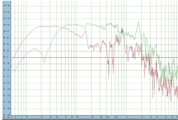

    Хочу послушать безумные идеи, неожиданные советы и умных людей. Основное направление мысли: фазевич диаметром 20см. Или даже 2шт. Объем от 180л до 230л чистыми.
    Оставим игры с инфрой для "дядек" из соседних веток. Смотрел по критериям Mms, Le и отсутствию особых выбросов на характеристике. Хотя были варианты и более 300г, но это успеется при надобности (нет).
    Одним словом, "Цікаві досліди"(П`єса для шкільного театру)
    Кто-то уже шел этим путём даже (но он зачем-то низко затянул настройку, но его дело):

    Это у него без наполнителя измерения:

    А для чего наполнение кладут? Для увеличения виртуального объема?
    Для успокоения совести?
    Для глушения резонансов внутри?
    Я же должен наконец узнать правду!
    Мне сантехник оставил на память мешок льна...куда его деть?

    Вопрос так и остался, чем 18шка с мощным мотором, с не очень мощным мотором, лучше меньшего калибра для относительно небольших помещений ..

    Второй раз давать не буду, давал в самом начале, а толку? Говорилось не раз, что на AES в свое время были представлены доклады о новом подходе к проектированию ФИ, а по мере появления CАD проектирования магнитных систем и появления новых магнитных материалов стало возможным создавать мощные моторы, 25-31 тесла-метров , что автоматом делает ненужным огромные ящики, и большинство топовых басовиков нынче- так называемые малообьемники, позволяющие получать и полку АЧХ, и по мере надобности заниматься вкусовщиной, типа ФИ Бесселя, либо бумбокса 4 порядка. Все ведь.есть, в изобилии, и стоит недорого, нет, мыши будут жрать кактус, и цепляться за ведро с набором ТС параметров, как у JBL 40 летней давности для американских сельских кинотеатров.
