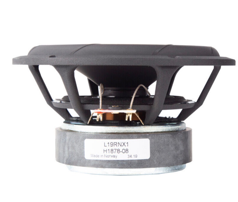

    Новодельные сисы, 560 евро пара.
    Будущее в аудио, это его прошлое!!!
