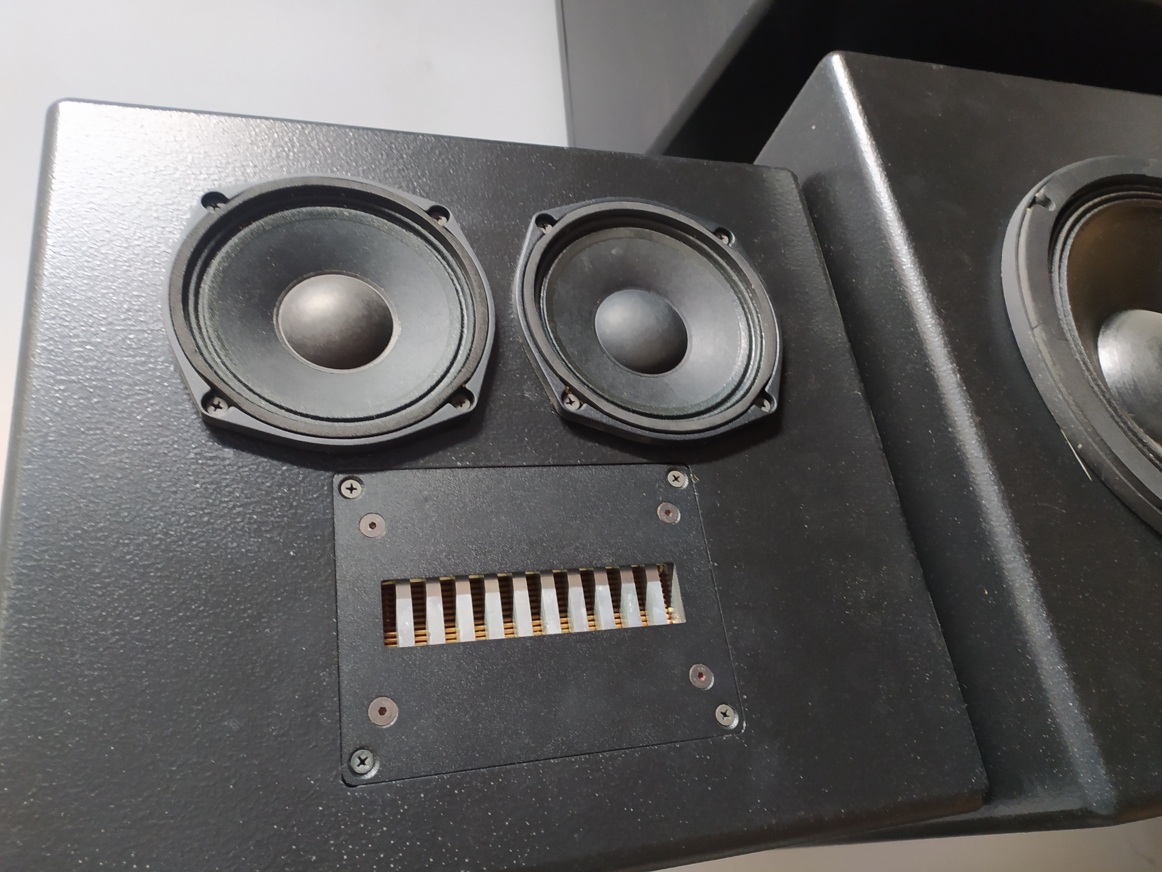

    Как вариант размещения
  11. #210
    14,120
    По умолчанию Re: 3-х полоска Viawave SRT-7 + Kartesian Wom120_vMS + бюджетное НЧ
    Отлично. Можно вращать и под помещение подогнать.

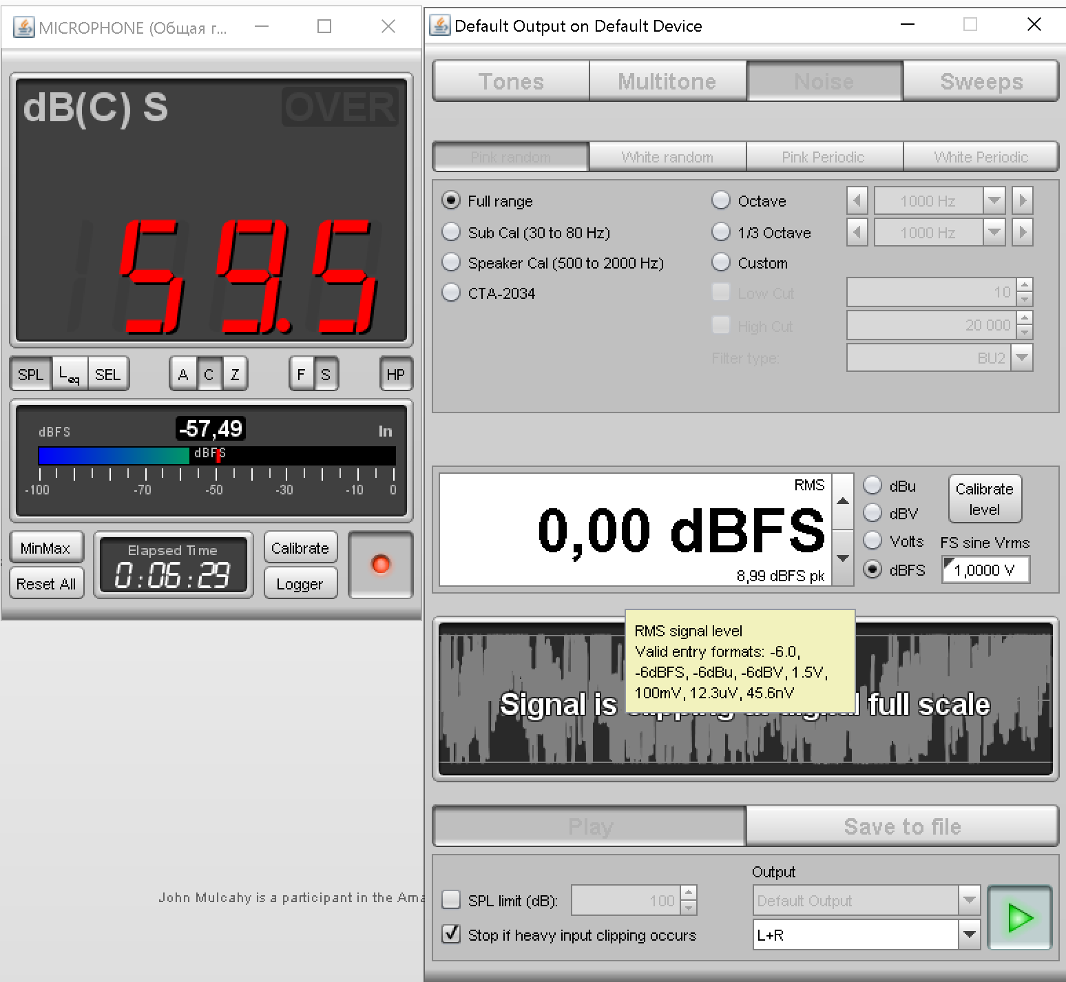

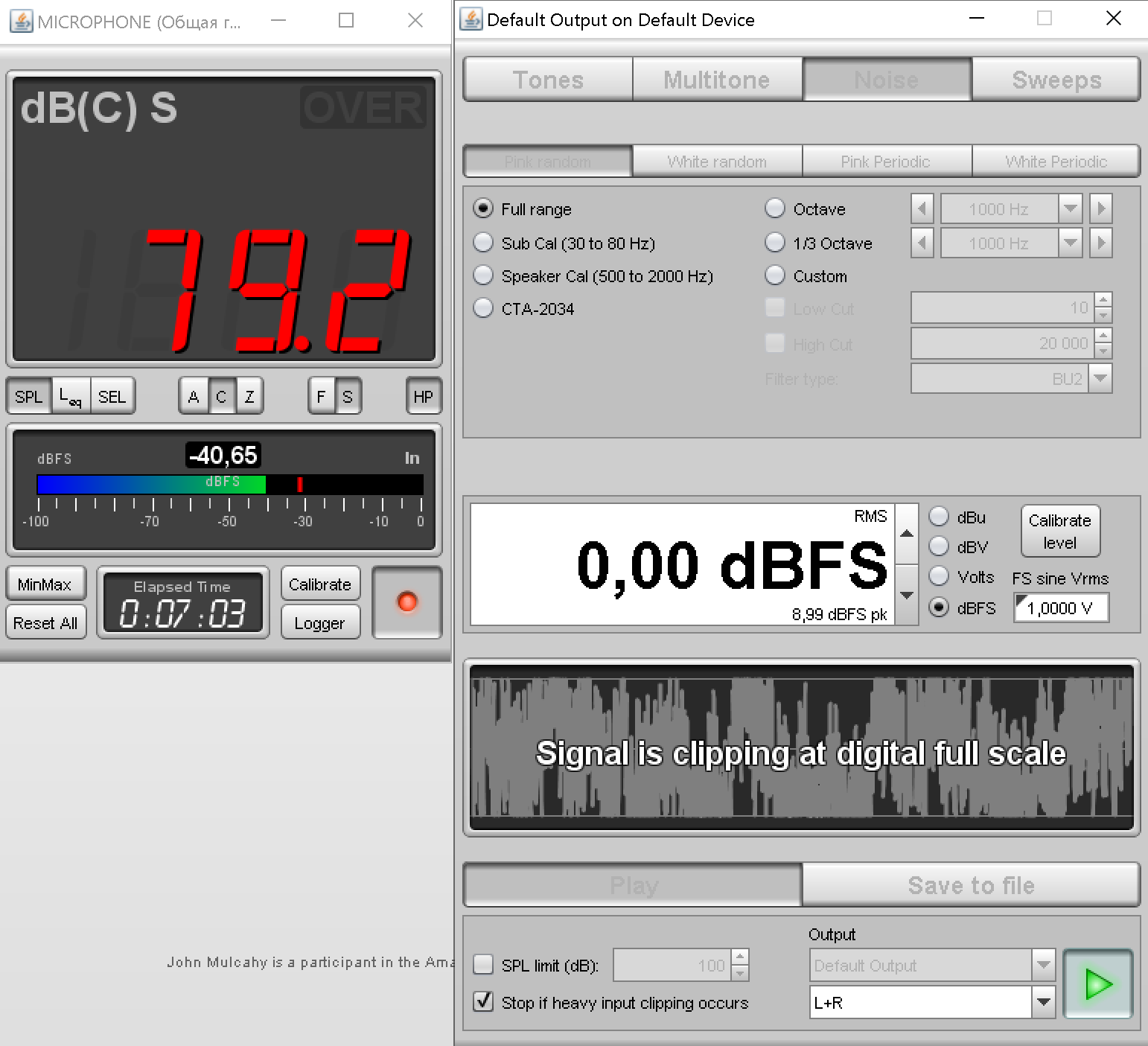

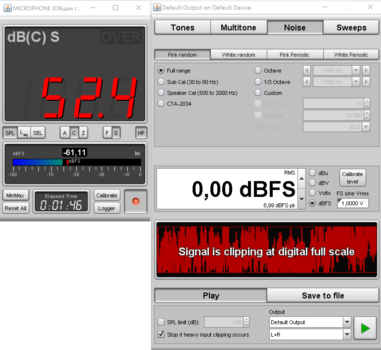

    SPL измеряется на розовом шуме. Я делал так - выставил ту громкость прослушивания на музыке которой пользуюсь 99% времени c помощью регулятора громкости в компе, при этом регулятор громкости в проигрывателе музыки на максимуме, потом подключил микрофон и запустил SPL метр в REWе, запустил розовый шум и замерил уровень давления в зоне прослушивания с помощью шума, при этом окно взвешивания я выбрал С, оно ровно цепляет и НЧ и СЧ диапазон по этому его показания выше по SPL чем у окна А. Далее я выставил по громкости музыки уровень громкости который для меня уже нормально, а потом громко проводя измерения SPL. В целом музыку я слушаю 99% времени тихо, как фоновую, и по показаниям SPL я понял что для меня тихая музыка это когда SPL выше полки шума в помещении всего на 8дБ-10дБ. Но я так же понял что 91дБ в зоне прослушивания это уже для меня громок и можно делать по тише. И вот после измерений, я с тех пор всё в голову не возьму, это как нужно потерять слух что бы мечтать слушать музыку без искажения на SPL в 110дБ. Я уж молчу за рекламу АС для домашнего кинотеатра в которой настаивают что АС должна выдавать 120дБ.
    Это SPL шума в комнате.
Название:	Noise in Home.png
    Это SPL при котором я слушаю музыку 99% времени.
    Это SPL при котором я слышу музыку как с нормальной для себя громкостью.
Название:	SPL нормально.png

    Ну и SPL при котором я чётко ощущаю что музыка уже играет громко и её можно сделать тише не потеряв ничего в звуке.
Название:	SPL громко.png
