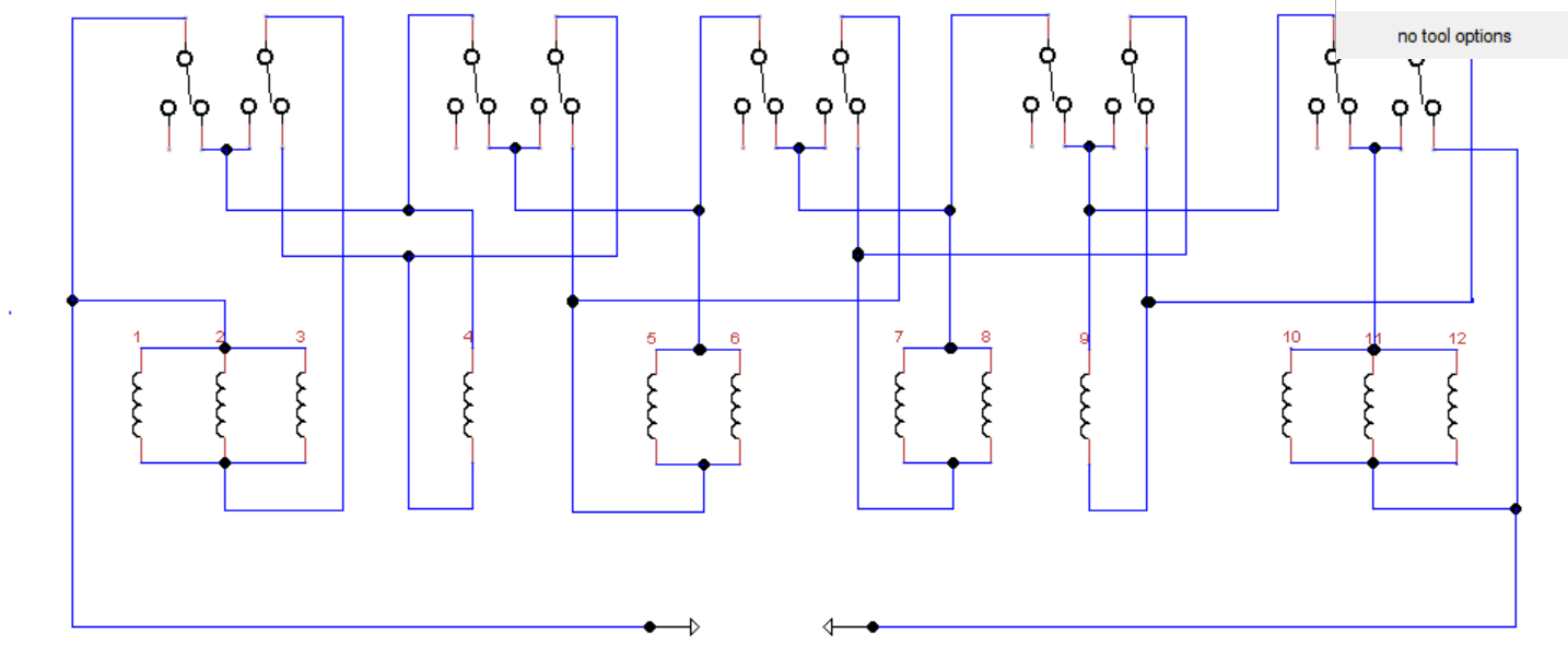

    Магнитопроводы нестандартные, по крайне мере раньше таких не видел, принесли по случаю. ПЛ25*40*170, из них сделал ШЛ 50*40*170 (40).
    Первичка в три секции 5 - 10 - 5 проводом 0,45 6200 витков, Коммутация каждого слоя внешняя, все начала с одной стороны. Вторичка две секции 3 - 3 проводом 2мм в четверо скоммутировано в 12 ветвей так, чтобы активные сопротивления всех ветвей были одинаковы.
    Вложение 390771
    Комбинаций тумблеров получается 4 положения с ктр - 1/78; 1/52; 1/39; 1/31
    Переключения выполняется сильноточными тумблерами. Индуктивность первички 130Гн.
    С уважением hydr.
    Вот пример коммутации при которой АЧХ и пр. не меняются, но можно серьезно поиграться с нагрузкой.
    Тумблера не обязательны можно сделать и так.

    hydr, чем плох вариант, поставить в УН вместо многоэтажного ГСТ - BSP129 и снять сигнал с его истока? Получите бонусом к простоте низкое выходное сопротивление.
    Если хотите исключить полупроводники из пути прохождения сигнала, можно снимать сигналы с анодов лампочек УН. Все равно вариант с нагрузкой из BSP129 будет и проще и лучше по ТТХ.
  12. #211
    21.11.2012
    2,002
    По умолчанию Re: SE на ГУ72
    Изначально УН был по представленному тут варианту с ГСТ. Но. Исхожу из того, что УН должен быть на много чище по гармоникам чем ВК. А тут ВК оказался не хуже и где то даже лучше чем УН. По сему сделал УН по идеологии ВК. Это то, что для себя называю - Экстралинейный Каскад.
    Транзисторов не боюсь, две штуки на плечо будет ( вместо кучи у усилителя которому посвящена эта ветка) и о ужас на входе будет фазоинвертор на операционных ус.
