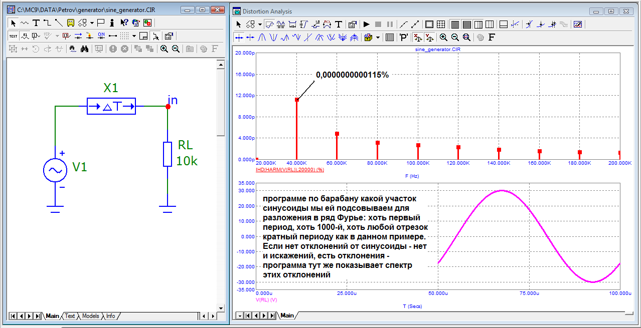

    А если модулирующая функция - "тумблер, включающий синус в определенный момент времени" (оно-же "импульсный сигнал"), то и свертка будет выглядеть как размазывание палки синуса по частотной шкале.
    Т.е. спектр "типа синуса фиксированной частоты" на самом деле конечно не состоит из единственной частоты. Только вот дополнительные частоты - не искажения (нелинейщина, искажения и т.п.), а просто компоненты сигнала, отличающие "типа синус" от настоящего синуса - бесконечного синуса постоянной амплитуды и фиксированной частоты.
    Microcap не работает с одним периодом как тестовым сигналом. Любой период программа дополняет такими же периодами до периодического сигнала и только периодический сигнал раскладывает в ряд Фурье. На эту тему какой то студент даже дипломную работу написал https://electroclub.info/articles/teoriya/first-period/
    правда студент так и не разобрался - от чего же зависят эти искажения
    И сколько она должна добавить периодов? 1,10 или бесконечность? Какие преподы, такие и студенты
    Подсказка - включи синхронизацию Фурье по выходу уся, а не по входу и никаких "искажений первого периода" не будет. Не зависимо,есть ли ОООС в усе или нет. Или вообще вместо уся абсолютно линейная линия задержки
    программа добавляет столько периодов, сколько заложили программисты.
    Повторяю для особо непонятливых типа тебя, fakel: программе все равно с каким периодом работать!
    даже больше - ей всё равно с кем работать
    Разработчики не заложили проверку польз-ля на компетентноcть
