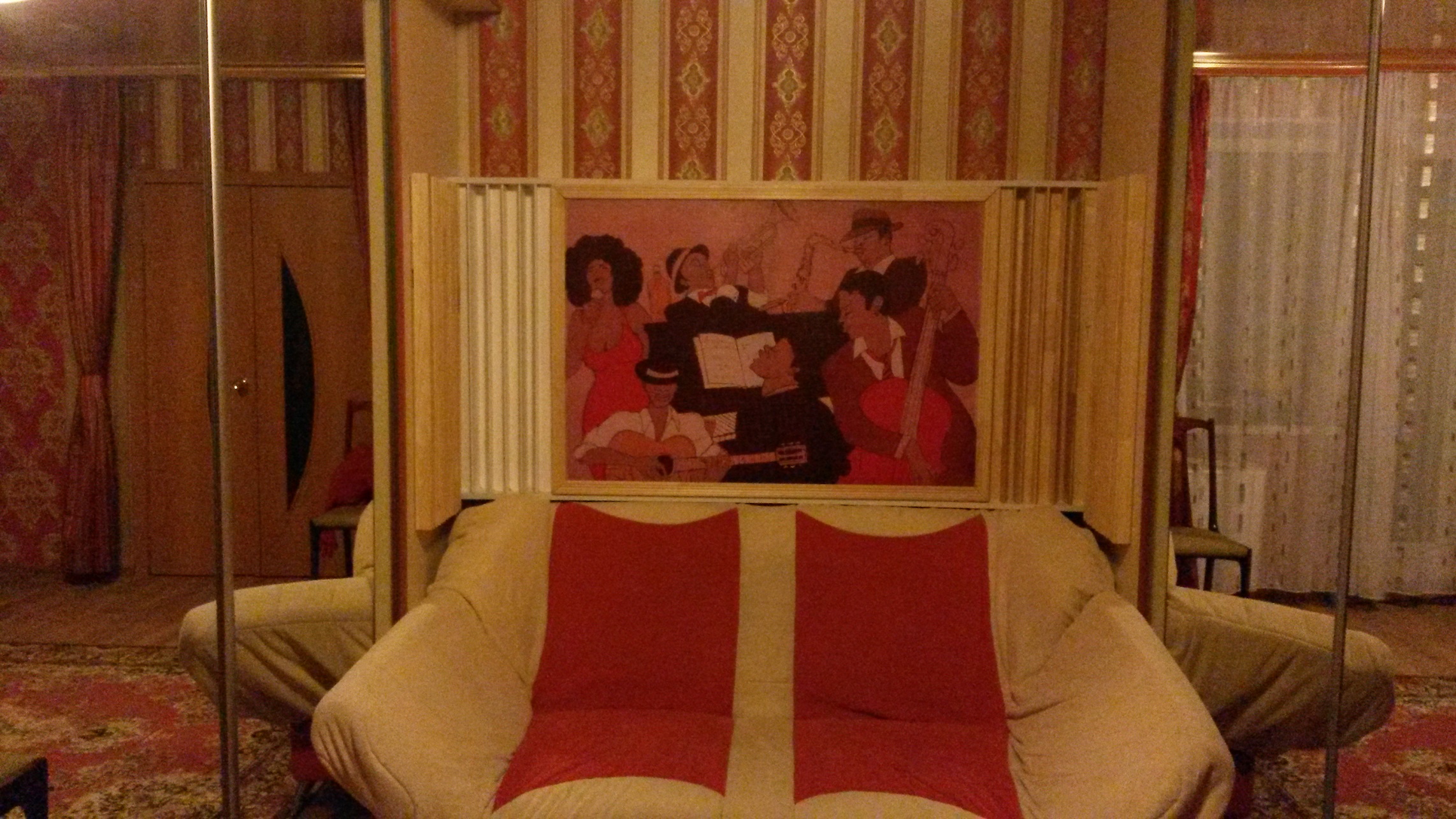

    Frezer без тени сарказма и не капли менторского тона. Если ваш НЧКП коммерческий проект,то всё же лучше продумать/подыскать подходящий материал,дабы исключить эмиссию. Народ нынче пошёл "подкованный" и что бы исключить возможные претензии в возникновении якобы заболеваний вызванных не надлежащим соблюдением Т.Б. и всякое такое,подстрахуйтесь.
    С уважением.
    ---------- Сообщение добавлено 21:40 ---------- Предыдущее сообщение было 21:35 ----------
    Для ИГВИНА ​как обещал.

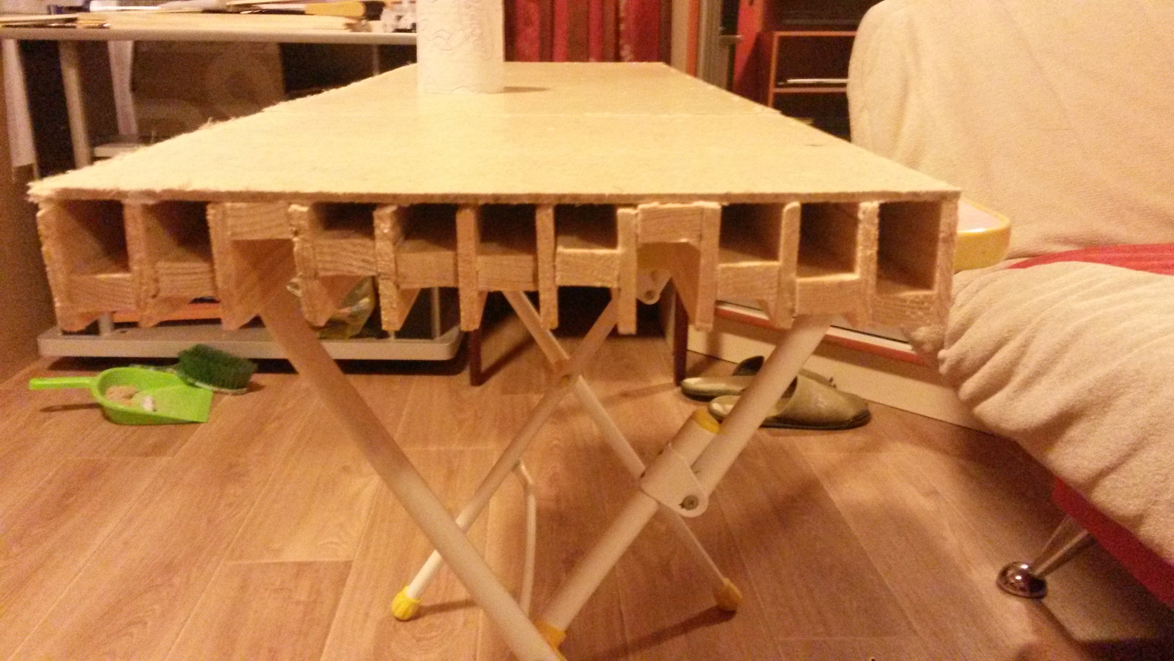

    Изготавливал сам от начала и до конца,то что видите на фото, не доведено ещё в плане эстетики, это рабочий макет.
    Сначала была собрана рама из ЛДСП габаритами 1800*900*100, в неё, вставлена ещё одна, на которую натянута банерная сетка с выбранным рисунком, за сеткой акустический поролон и минвата Акустик Батс(в плёнку стрейч обёрнутая), с лева и справа ДШ, встроенне в оставшиеся ниши рамы, это диффы 7-го порядка, с эффективной рабочей частотой 800-4000 Гц, ну и на боковые стенки шкафов ДШ 11-го порядка 2500-9000 Гц.
    ДШ изготавливались так : несущая отражающая планка-клееный брус 400*200мм, к боковинам, на монтажный клей, собираются разделительные планки (нащельник) 100*5 мм.
    О, большое гран мерси!
    Фотки очень кстати пришлись - видно где Шредеры расположены.
    У тебя получается эдакая узкая комната, или такая ниша, где диван?
    Может эскиз плана комнаты набросать, чтоб было совсем понятно?
    Впечатления твои помню - отличные.

    Цитата Сообщение от Jazz36 Посмотреть сообщение
    пока собираю информацию, что бы определить задачи и решения.
    Гришу не хотите скопировать?
    ---------- Сообщение добавлено 01:46 ---------- Предыдущее сообщение было 01:45 ----------
    где Шредеры
    А чем плохо "по учебнику"?))

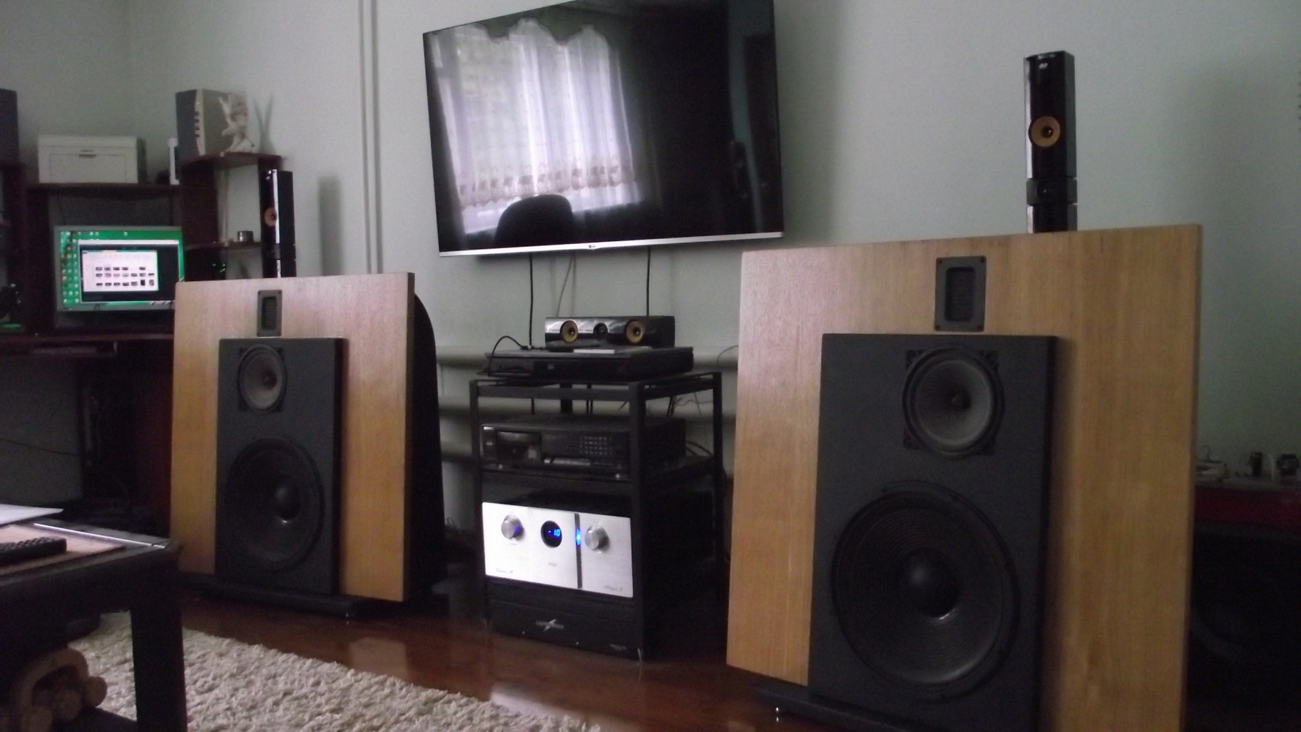

    эт как правильно?
    висит вот посредине....
    эт как правильно?
    Разбивает - отражает, главное чтобы не в слушателя.

    Shidim, спасибо. Ваш реальный опыт вселяет надежду страждущим.
    Кстати АС у вас хорошо стоят, не в углах и на расстоянии от фронтальной стены.
    Я так же размещаю.
    Могу сказать, что в совершенно голой комнате звук неплох, сцена есть в глубину и ширину. Правда я ранние отражения постарался убрать, просто расставив картонные коробки.
    Бас однако чуть подзатянут, хотя далеко не так плохо, как могло бы быть.
    Чуть опишу конструкцию помещения.
    1. Стены деревянные стойки, на них доски, на них саман-штукатурка-рогожка.
    2. Пол толстые доски, на них 10 мм фанера, на ней 4 мм прокладка, и ламинат.
    3. Потолок саман, доски, штапик, штукатурка, гипсокартон, рогожка.
    4. Углы стены/потолок были заовалены, поэтому по периметру наклеен широкий овальный в профиле пенопластовый уголок, под ним есть небольшие карманы.
    5. Двери средней массы. Одна из двух - со стеклянной вставкой.
    6. Мебель на фронтальной стене корпусная, слева и по горизонтали глубина 40 см, справа шкаф 60 см.
    7. На левом мебельном шкафу стеклянные фасады в середине, общим размером 84х60.
    8. Телевизор планируется в нише мебели, будет выдвинут вперед, с наклоном вниз. 43 или 49 дюймов, последний помещается впритык.
    9 Стойка для аппаратуры планируется под телевизором, 4 стекла, 6 опор, ширина 116 см, общая высота около метра.
    Может будут какие-то замечания, советы.
    Пока всё не сделано, можно что-то менять, в пределах разумного.

    Если без фанатизма - что-нибудь вместо (на место) коробок и на окно портьеры.
    Бас диагностировать . Что тянется - 40, 60, 80?
