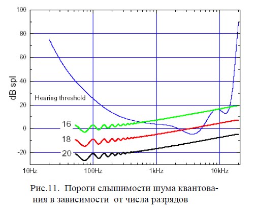

    503
    По умолчанию Re: SounDSPlus_dual_mono_FPGA_SM5865
    При условии корректного исходника и одинаковой частоты дискретизации - естественно. Что неоднократно и демонстрировалось.
    Конечно, можно искусственно сделать фонограмму, для которой реально нужно больше 16 бит, простейший способ - записать в тихой студии хэт без компрессии и лимитирования, но воспроизвести ее дома будет всё равно нечем чисто акустически.
    А как же вот это?
    Это из одной известной статьи.

  21. #220
    Аватар для demon_rt
    23.05.2014
    677
    Вопрос по теме) В даташите на SM5865 указано, что может работать с х4 или х8 потоком, а по параметрам системного клока до ( 50MHz ) и WCK вроде как и х16 пролезает, в чем подвох?
