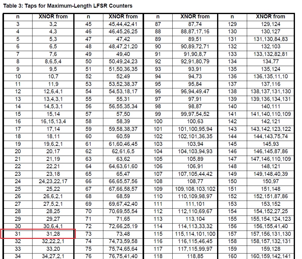

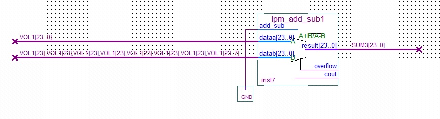

    Давно собирался, но всё как-то руки не доходили. В ПЛИС-ине сделал дизеринг для 16-ти битной TDA1541(A). По рекомендациям Дортоньяна:
    https://forum.vegalab.ru/showthread....=1#post2531783
    Только поменял всё на 16-битный вариант. И конечно, всё в конвейрном варианте.
    Теперь нужно спектры посмотреть. Точнее разницу без дизеринга и с дизерингом.

    суммируете с младшими 7-ю битами 24-х битных данных.
    Не могу сообразить, здесь необходимо суммирование со знаком (аудио-данные ведь знаковые)? Если да, то ещё старший разряд требуется?
    Если подсказки не будет, придётся пробовать оба варианта.
    Оба варианта не меняют спектры.

    В общем поигрался я с дизерингом белым шумом на 7...8 младших бит. Пришлось уменьшать входной аудио-сигнал на 1/128-ю.
    Иначе сумматор перегружался шумом. А терять 1 бит конечно жалко.
    Шумок слегка прослушивался в твитере, когда вплотную к нему приближаешься. В месте прослушивания он незаметен.
    Улучшений в качестве звука не заметил. Пока отказываюсь от такого дизеринга.

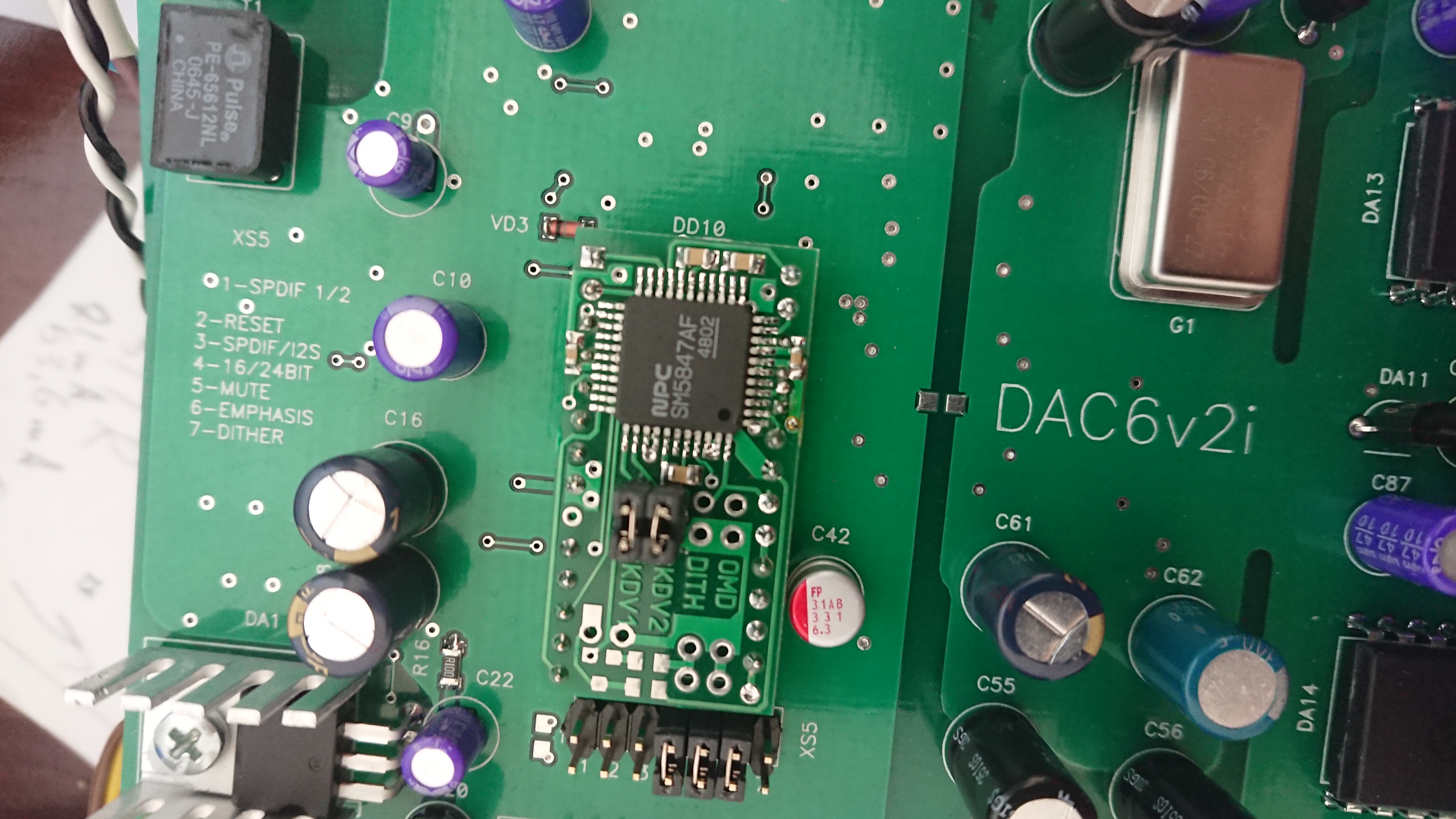

    На очереди вариант конвейера с ЦФ SM5845AF от DENON. Нашёлся плеер с таким ЦФ, узучаю.
    Плохо, что у него корпус QFP44, и его сложно поместить на платку DIP28.
    Есть ли идеи как это лучше сделать?

    По умолчанию Re: Плата конвейера для работы с «мультибитными» микросхемами ЦАП
    Поместить можно, у меня сейчас работает такой переходник с 5847 на дип28, 5845 тоже есть в наличии
    ---------- Сообщение добавлено 11:13 ---------- Предыдущее сообщение было 11:11 ----------
    Идеи, три площадки ножек припаиваются только внизу, второй вариант фильтр под 45 градусов
    ---------- Сообщение добавлено 11:17 ---------- Предыдущее сообщение было 11:13 ----------

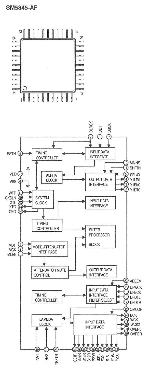

    Сегодня получил приятный сюрприз от SM5845AF - его можно переключить в "режим 16-ти кратного апсемплинга". Пояснения тут:
    https://forum.vegalab.ru/showthread....=1#post2929784
    Ни один другой промышленный ЦФ не может такого.
    Плюс ещё и в том, что он нормально может работать на частотах 88 и 96 кГц. На 176 и 192 - шипение со звуком.
    Пока на макетке все эксперименты.

    Звуком доволен, хотя формально с него идёт лишь 20 бит. Но для TDA1541 в конвейере 4 шт. это неважно.
    Минус у него вижу пока только один - не принимается 176 и 192 кГц.
    Забыл про второй.
    Входной I2S интерфейс только 16-ти битный. Но это не везде критично.
    Поправка к первому фото - там следует читать не WCK2, а WCK. Сорри. Фото попробую заменить.
    ---------- Сообщение добавлено 17:27 ---------- Предыдущее сообщение было 17:16 ----------
    На 12...14-х ногах выход I2S 1хFs с расширением исходных 16 до 20...24 бит. Тут похоже, и содержится адаптивная фильтрация. Число бит зависит от уровня сигнала, как я понял. Проверено снижением уровня в цифре.
    ---------- Сообщение добавлено 23:16 ---------- Предыдущее сообщение было 17:27 ----------
    приятный сюрприз от SM5845AF - его можно переключить в режим 16-ти кратного апсемплинга.
    Поправка - апсемплинг 16х, но АЧХ у фильтра странная. Синус 20кГц похож на режим NOS, т.е. слабое подавление выше 22кГц.

    Собственно вот вся схема:
    сумматор:

    Сделать как у вас ограничители значений, у меня не получилось. Решил убавить сам сигнал, чтобы не было переполнения.
    На TDA1541 брались старшие 16 бит результата дизеринга.
    Если укажете на ошибку, буду благодарен.

    Error Diffusion это новояз для Noise Shaping. То что предлагается будет двигать спектр дизеринга.
    Генератор Галуа - чистый вброс. По крайней мере на Xilinx оптимизатор его почикает на 100%,
    директивы компилятору не сработают. LFSR надо прокручивать на полную длину от сэмпла к сэмплу, иначе будет корреляция, потому что это сдвиговый регистр. Если нужно меньше бит чем длина регистра, все равно, при их формировании нужно использовать всю длину регистра. Я в последнее время использую хороший конгруэнтный генератор или ген. на нелинейном клеточном автомате.
    Убавить сигнал - это гемор с передискретизацией, лучше всего отнормировать коэффициенты КИХ если не используется готовый ЦФ.

    А пока по SM5845AF рассказываю:
    1. Ноги 1...3 (MDT, MCK, MLEN) будут исследоваться во второй серии опытов. Отправной точкой будут сведения из даташитов по SM5840 и SM5841.
    2. Нога 4 (RSTN) вопросов не вызывает.
    3. Нога 5 (SEL43) - переключатель на вход с внешего ЦФ ноги 15...18 (DFWCK, DFDTL, DFDTR, DFBCK). Если на этих входах ничего нет, то вся выходная шина останавливается.
    Лог.0 - работа от внутреннего ЦФ, лог.1 - от внешнего.
    4. Нога 6 (GND) - вопросов нет, общий.
    5. Ноги 7...9 (DBCK, DDT, DLRCK) - входная шина I2S от источника аудио-сигнала. У меня формат на ней RJ16. Возможно (проверю во второй серии), через регистры управления можно сменить формат на I2S.
    6. Нога 10 (MAINS) - лог.1 включает алгоритм Alpha Processing, лог.0 его отключает (по моему мнению, т.е. ИМХО). См. также описание ног 28...32 и 34...38.
    7. Нога 11 (SHFTN) - вход, самая для меня непонятая. При лог.0 идёт перегрузка аудиовыхода. Пробовал менять форматы входной шины как обычно, не помогло. Если сигнал в цифровом РГ сильно ослабить, то можно получить звук почти без искажений. Но там мало бит остаётся.
    8. Ноги 12...14 (Y1DT0, Y1BK0, Y1LR0) - выходная 1xFs 20 (MAINS=0) или 21...24-ти (MAINS=1) битная I2S шина для внешнего использования, если нужно. Полагаю с Alpha Processing-ом (при сильном цифровом ослаблении входного сигнала число бит увеличивается с 21 до 24).
    9. Ноги 15...18 (DFWCK, DFDTL, DFDTR, DFBCK) - входы от внешнего ЦФ с необходимым апсемплингом.
    10. Нога 19 (INV1) - вход инвертирования сигналов S01L и S01R. Для использования в дифференциальном выхлопе.
    11. Нога 20 (ADEEM) - вход, оказалось не деэмфазис (как можно было предположить), а включение то ли дизеринга на выходах 28...32 и 34...38, то ли нойз-шейпинга (см. ниже). Спада АЧХ на ВЧ я не наблюдал при лог.1. Лог.0 - отключение "дизеринга".
    12. Нога 21 (INV2) - вход то же что и нога 20, только на 18-ти битных выходах. Подробно не изучал, т.к. неинтересно было.
    13. Нога 22 (OMODR) - вход управления выходными 18 и 20-ти битными шинами. Лог.1 включены 20-ти битные выходы 28, 29 и 34, 35.
    При этом 18-ти битные выходы 30...32 и 36...38 отключены.
    Лог.0 Наоборот, 20-ти битные отключены (можно использовать как мьют), 18-ти битные включены.
    14. Нога 23 (TESTN) - вход включения (лог.0)/выключения (лог.1) постоянки в выходном сигнале. При мьюте примерно 8...9-й бит появляется.
    15. Нога 24 (BCK) - выход пачки 20 импульсов BCLK, не зависит от выбранной битности ногой 22. Т.е. в 18-ти битном режиме импульсов всё равно 20.
    Просто данные на S18L,R смещаются на 2 битклока "вправо" (задерживаются). Поэтому нет ошибки при защёлкивании. Ширина пропуска зависит от выбранного мастерклока 256/384Fs.
    Аналогично в других ЦФ. См. их даташиты.
    16. Нога 25 (WCK) - выход LE частотой 8/16 Fs, не меандр.
    17. Нога 26 (WCK2) - выход половинной частоты от WCK, меандр.
    18. Нога 27 (VDD) - вход +5V, вопросов не вызывает.
    19. Ноги 28 (S01L) и 29 (S02L) - выходы 20-ти битных аудиоданных левого канала для подачи на соответствующую(ие) микросхему(ы) ЦАП.
    20. Ноги 30 (S18L), 31 (P19L) и 32 (P20L) - выходы (18+2)-ти битных аудиоданных левого канала для подачи на соответствующую(ие) микросхему(ы) ЦАП. + 2 младших бита параллельно.
    Схему включения см. даташит на DCD-1015 например.
    21. Ноги 33 (OVERL) и 39 (OVERR) - выходы индикации перегрузки (полагаю). Всё время = 1. 0 ни разу не увидел в работе.
    22. Ноги 34 (S01R) и 35 (S01R) - 20-ти битные выходы правого канала, аналогично см. п19.
    23. Ноги 36 (S18R), 37 (P19R) и 38 (P20R) - (18+2)-битные выходы правого канала, аналогично см. п.20.
    24. Нога 40 (CKSLN) - вход выбора частоты мастерклока на ноге 42 (XTI): лог.0 - (128 не проверял, но думаю должна)/256/512Fs или лог.1 - 192/384/768Fs.
    25. Нога 41 (WFR) - вход выбора делителя частоты мастерклока XTI, ошибочно принятый мною за 16-ти кратный апсемплинг. . ВСЕМ СОРРИ.
    26. Нога 42 (XTI) - вход мастерклока, 128?...768Fs.
    Если WFR=0, то годятся частоты 256/384Fs для 44...48кГц (апсемплинг 8х 352...384кГц), 512/768Fs для 88...96кГц (апсемплинг 8х для двойного потока 705...768кГц).
    Если WFR=1, то годятся 128?/192Fs для 44...48кГц (апсемплинг 8х 352...384кГц, фильтрация правильная), 256/384Fs для 44...48кГц ("апсемплинг 16х" 705...768кГц, слабое подавление в диапазоне 22...44кГц), 256/384Fs для 88...96кГц (аналогично 705...768кГц??? надо перепроверить, может и 1411...1536кГц).
    27. Нога 43 (XTO) - выход инвертора XTI.
    28. Нога 44 (CKO) - выход буфера клока XTI.
    Спасибо за внимание. До следующей серии опытов.
    ---------- Сообщение добавлено 18:24 ---------- Предыдущее сообщение было 18:15 ----------
    Небольшие дополнения:
    по п.11 при MAINS=1 и ADEEM=1 появляется "дизеринг" в 18, 19 и 20 битах выходов. При MAINS=1 и ADEEM=0 3 последних бита =1 (режим цифрового мьюта в источнике). При MAINS=0 всё это выключено, независимо от ADEEM
    ---------- Сообщение добавлено 18:27 ---------- Предыдущее сообщение было 18:24 ----------
    На всякий случай добавлю картинку. Может кому-то лень рыться.
    Последний раз редактировалось Turbo_man; 07.07.2021 в 18:51.
