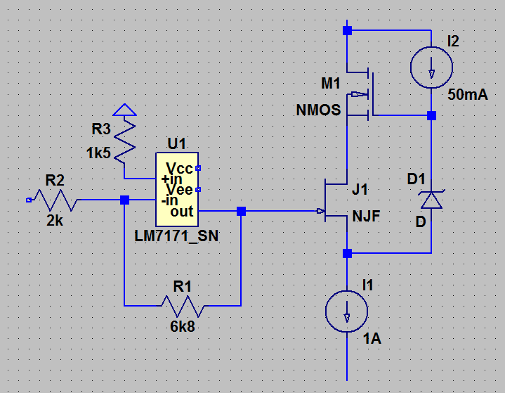

    Ему-то нет, но вот если посмотреть на истоковый резистор и чутка подумать про сохранение слуха, то 5 В - более чем достаточно.
    Много у нас ушников с током покоя под Ампер?
    Девиацией тока нагрузки можно считай пренебречь, там где-то 20-50 мА наберется в самом плохом случае, особо одаренным с HE-6 просьба не беспокоиться.
    Итого истоковый повторитель с собственными искажениями менее -80 дБ охвачен петлей LM6171/7171 с общим КУ~=-0,25. Реально это будет где-то 70/80 дБ на 20 кГц.
    Измерять искажения можно даже не начинать.
    БУФ отвязывает выходную Тройку 61/71 от входной емкости полевика. Коррекция взята из древнючей статьи Джима Карки и творчески адаптирована.
    На защиту можно забить, 5 Вольт хоть и чрезвычайно громко, но для наушников не фатально.
    Как вариант, полевик можно закаскодить, но тогда придется поднимать питание и снижать ток покоя, ибо ушник с теплорассеянием 100 Ватт не позволяет себе даже сам Пасс.
    Павел, а как быть с конскими емкостями полевика да и линейностью он особо не отличается?
    Всё-таки, это не биполярник.
    Да и BUF634 немного странное решение (нагрузить его даймонд-буфер для раскачки ёмкости полевика). По даташиту он тоже параметрами не блещет.
    Известный монстр на 41 буф в какч-ве примера не катит )))

    3-ри
    Пять, коллега...
    Поставить резистор 47-100 между ОУ и БУФом.
    Ну так у него и девиации тока не будет.
    Если очень хочется линейности - ставить ИТ вместо R2.
    Тогда можно взять ООС с затвора и получить безоосный однотактный ВК.
    Следующим шагом будет каскод сверху полевика, тогда можно убрать БУФ.
    Итого мы приходим к еще более элегантной схеме, но напряжение придется приподнять.
    А то можно и вообще без ОУ.
    Биполярнику с подобной крутизной сколько придется в базу надуть?
    А где их взять?
    А сколько Вольт при этом придется потерять?
    Ну Назар же прямо показал окончательное решение - LMH6321.
    А ведь мог убрать маркировку и все бы думали про LME49600/610.

    Сверху что-то типа BSP129?
    Резистор между выходом ОУ и затвором не надо?
    Это как-то больше на повторитель Мусатова похоже будет.

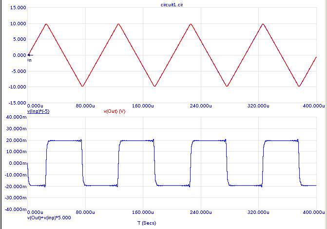

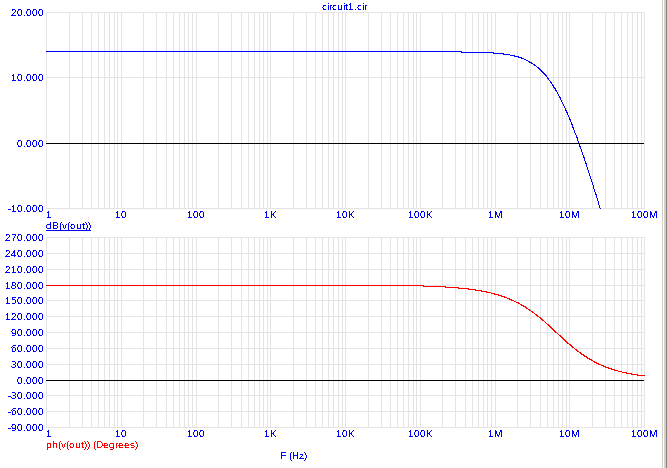

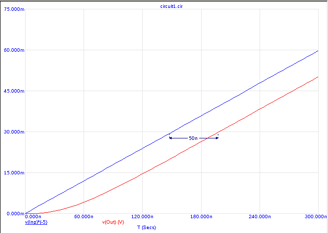

    По умолчанию Re: Составные усилители
    искал информацию по композитам и случайно наткнулся на эту ветку, решил проверить теорию ООС в действии
    По случайному совпадению, у меня оказался усилитель с очень похожими параметрами, и я решил испытать его по Вашей методике.
    АЧХ/ФЧХ очень похожи:
    Измеряем задержку сигнала:
    такая же.
    Смотрим векторные искажения:
    тоже сходится.
    (Я только не понял, как получен последний график, но думаю, измерив по Вашей методике, получим аналогичный результат).
    Тааак. Все понятно. Опять эта ООС и низкий первый полюс гадят!
    Глянем на схему:
    Странно. Первый полюс, он же последний - где-то на 3 МГц. ООС как-то вообще не наблюдается. В чем же дело?
    Какая-то неувязочка!
    Может, методика хромает?

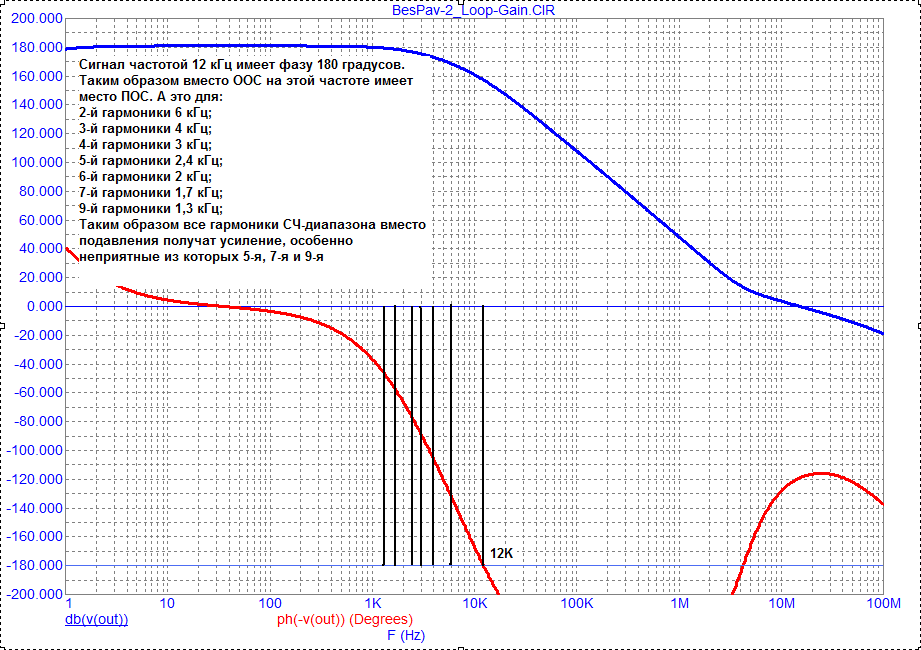

  16. #215
    14.04.2009
    рядом с Москвой
    4,446
    А если поставить один на 1200мкф, вместо 2-х? - не меряли в таком варианте искажения?
    Не, т.к.:
    Или весь фокус в том, что FPCAP стоит почти на ножках?
    Но в симуляторе где угодно можно ставить, 0.002 это перебор как ни крути
  17. #216
    17.05.2014
    г. Могилев
    1,976
    вот первый полюс только входной микросхемы - около 50 кГц
  18. #217
    03.08.2012
    889
    Я имею в виду схему моего поста №210.
  19. #218
    17.05.2014
    г. Могилев
    1,976
    Имхо, моветон - конденсатор C3 номинала 0.047 мкФ портит всю картину .....
    вот без конденсатора С3. Частота первого полюса генератора с 1 кГц поднялась до 4 кГц
Название:	BesPav-2_Loop-Gain_без конденсатора С3.png

  21. #220
    17.05.2014
    г. Могилев
    1,976
    интерпретация петлевого усиления
    со второго периода на синусе уже все красиво, и мы не обнаружим ничего плохого, точнее получим десяток нулей после запятой
    Именно на первом периоде из-за задержки как по времени так и по фазе и рождаются искажения неуловимые традиционными методами
