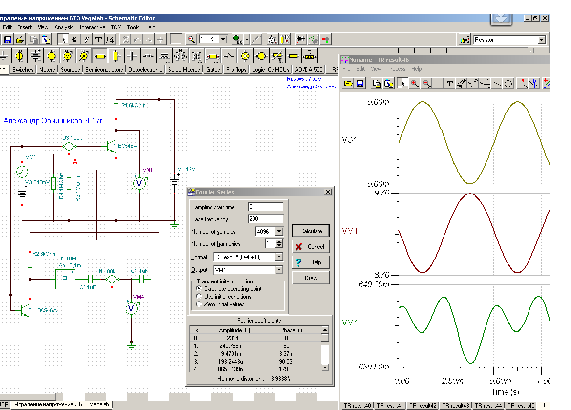

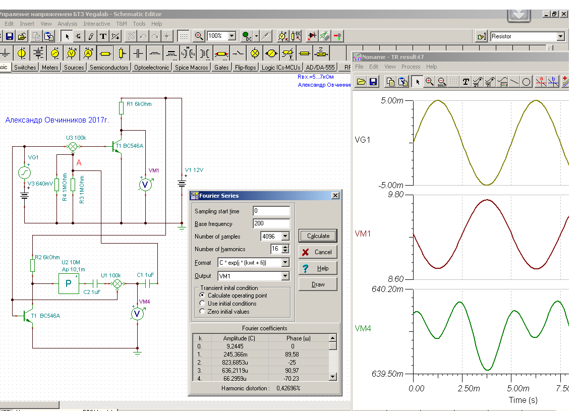

    Размышляя на досуге об управлении биполярным транзистором с помощью напряжения база-эмиттер, подумал о возможной компенсации искажений транзистора без средств обратной связи. Нарисовал схему (не знаю, правда, имеет ли она какое-либо практическое значение). Идея простая (возможно ужЕ было), выглядит таким образом: транзисторы - реальные идентичные друг другу ВС546А, сумматоры, делители и пр. – идеальные.
    Источник постоянного напряжения V3= 640мВ создаёт рабочую точку транзисторов Т1, генератор VG генерит синус 5мВ, 200Гц.
    Т1(верхн.)- усилитель, Т1(нижн.) – компенсатор. U1, U3 идеальные сумматоры с Rвх=100кОм.
    U2- идеальный усилитель напряжения с коэффициентом усиления Ар=0,0101 (то бишь, делитель).
    Перемычка «А» - если её нет то компенсация отключена, сумматор пропускает сигнал прямо на базу Т1 (верхн.), если перемычка есть, то подключена цепь компенсации искажений.
    R3,R4 – значения не имеют, введены для удобства моделирования, чтобы цепи не «болтались в воздухе» при отключении перемычки «А».
    Работает схема таким образом:
    Аттенюатор U2 ослабляет усиленный транзистором Т1(нижн.) сигнал в 0, 0101 раза (искажения очень сильно зависят от точности коэффициента усиления, изменения Ар всего на 0,001 увеличивает искажения в 2-3 раза). На сумматоре U1 из исходного сигнала вычитается сигнал искажений, и результат суммируется на U3, с выхода U3 он подаётся на транзистор Т1(верхн.).
    Симуляция показала следующие параметры:
    Без компенсации сигнал 5мВ усиливается примерно в 100 раз, искажения почти 4%, рис1.
    С компенсацией усиление также около 100, искажения 0,4%, т.е. уменьшились в 10 раз, рис2.
    На частоте 10кгц результат такой же.
    При уменьшении амплитуды входного сигнала до 1мВ искажения без коррекции составили 0,7%, с коррекцией - 0,07%.
    P.S. Извиняюсь, не доглядел, симулятор оба транзистора обозначил как Т1; подправил обозначения на верхн. и нижн., выделено синим.

    Почитайте статью Кулиша, Радио 12/2005.
    Там описывается похожий принцип компенсации ошибок, отследить ошибку напряжения Vbe.
    Только у вас сигнал ошибки дeлиться на ку и кидается на вход. (feed back error correction), т.е. обратная связь таки присутствует. А там он без деления кидается на выход (feed forward error correction) в форме тока.
    В своём роде, - да, присутствует, только нет петли ОС.
    Хорошо, поищу.
    Пробовал такую идею тоже, что то не получилось, правда, долго не возился.

    Еще схемка - в коллектор ОЭ ставим транзистор по схеме умножения сопротивления, или цепочку диодов, в количестве равном требуемому усилению (раз)
  8. #207
    13.02.2009
    г. Ижевск
    3,414
    По умолчанию Re: Метод улучшения линейности однокаскадных усилителей
    Не понятно, посмотреть бы...
    или цепочку диодов
    Если это типа "антилогарифматор", то, думатся, что режим надо подбирать оч. тщательно.

    А сколько надо? Схему ОЭ с Ку=n и n диодами в коллекторе в уме все могут представить? Теперь надо посчитать изменение напряжение б-э от тока сигнала на транзисторе, умножить на -Ку, потом прибавить напряжение на диодах.
  14. #213
    13.02.2009
    г. Ижевск
    3,414
    А сколько надо?
    Хотелось бы, чтобы было понятно, что это даёт в свете данной темы, можно ссылкой.
    ... от тока сигнала на транзисторе
    Я так понимаю, что это ток
    другой стороны транзистора
    , т.е. коллектора?
    Процедура понятна, не понятно назначение, например, компенсатор логарифмической характеристики БТ, уменьшатель НИ, ... Прошу Вас растолковать, раз уж Вы изложили "Начала".
  15. #214
    14.04.2009
    рядом с Москвой
    4,446
    Я так понимаю, что это ток , т.е. коллектора?
    А у эмиттера он сильно другой?
    Уменьшатель НИ за счёт компенсации изменения Vbe(Ic). Дальше к Факелу, его идея, чего я за него отдуваюсь

    Поскольку это почти "та же сторона транзистора", что и коллектор БТ (в плане тока), то - не сильно (можно даже без ссылок).
    Ага, хорошая идея, сделал небольшой ТОЭретический эксперимент: на малых Ку уменьшает НИ также где-то на порядок, на больших Ку, - "диодов не напасёшься". Да, ещё интересно, а диоды не внесут к.л. тепловых искажений, нелинейностей активных сопротивлений, и пр., замеры бы посмотреть.
    Ну, Вам - спасибо, хоть Вы растолковали, автору пока видимо "не до них"(С).

    но есть один нюанс (с). Источник сигнала имеет ненулевое сопротивление, вот такое же сопротивление должна иметь базовая цепь нагрузки (при равных бетах). Или, строго, произведения беты на сопротивление в цепи базы должны быть одинаковыми
  19. #218
    котег Аватар для _Сам_
    04.05.2010
    ☂☂☂Питер☂☂☂
    2,510
    за счёт обратной связи. Измерили ток коллектора, проделали с ним какие-то операции чтобы сформировать корректирующий сигнал.
  20. #219
    14.04.2009
    рядом с Москвой
    4,446
    Поэтому с низкоомным источником остаются диоды, при токе в несколько мА особо не поумножаешь с низкими сопротивлениями
    Ну не, в ООС корректирующий сигнал подаётся на вход, а тут просто вычли его на выходе. Сам ОЭ почти и не заметит, что что-то поменялось, а раз нет изменения Ку, то нет нет глубины ООС
