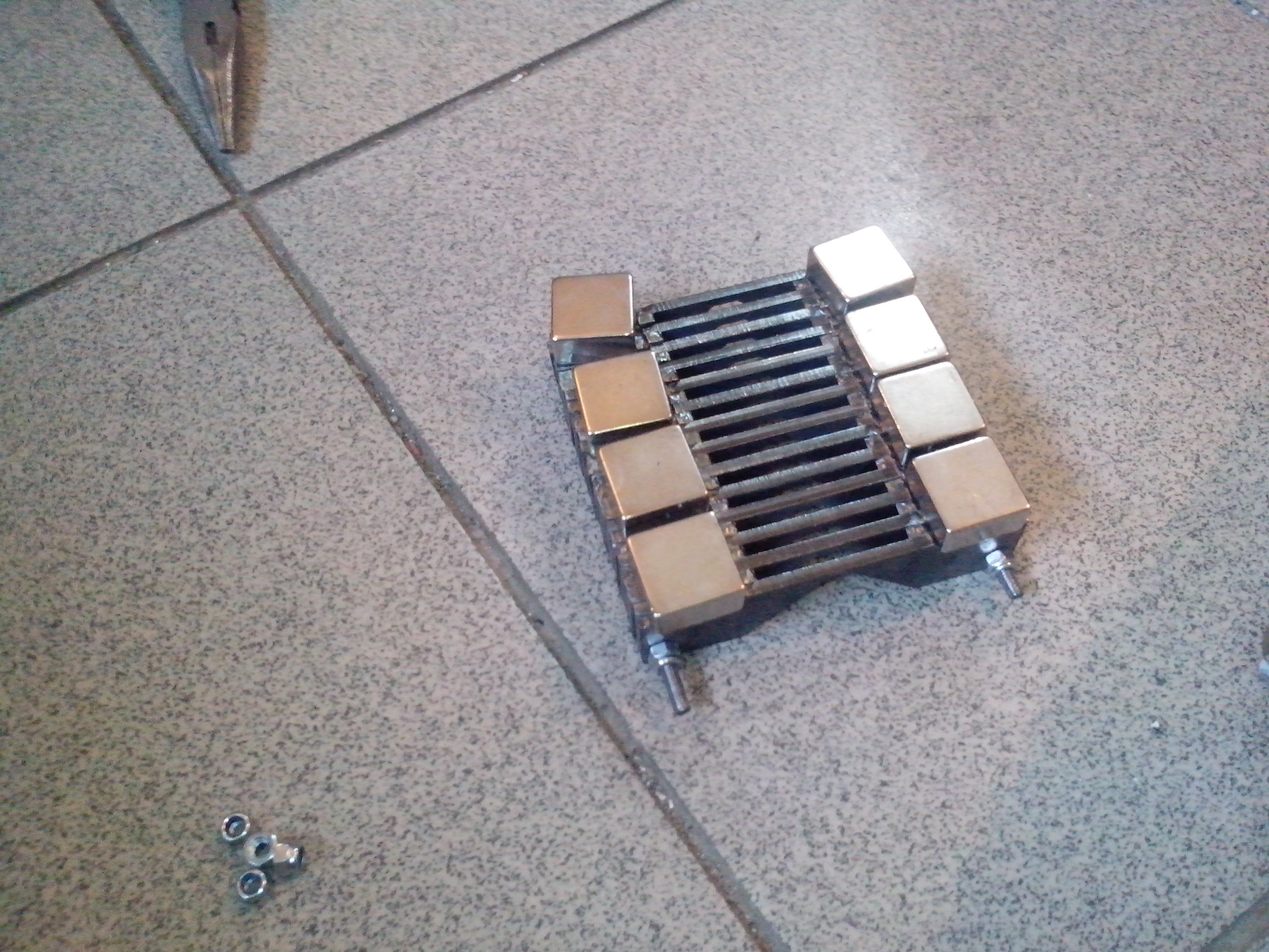

    может это оффтоп, но размещу фото магнитопровода сделанного с помощью лазерной резкиНажмите на изображение для увеличения.
ID:	262378, магниты в пути осталось сделать мембрану, по результатам отпишусь

    Leotula,
    Здравый девайс получился. Ждем монтажа магнитов и мембраны.

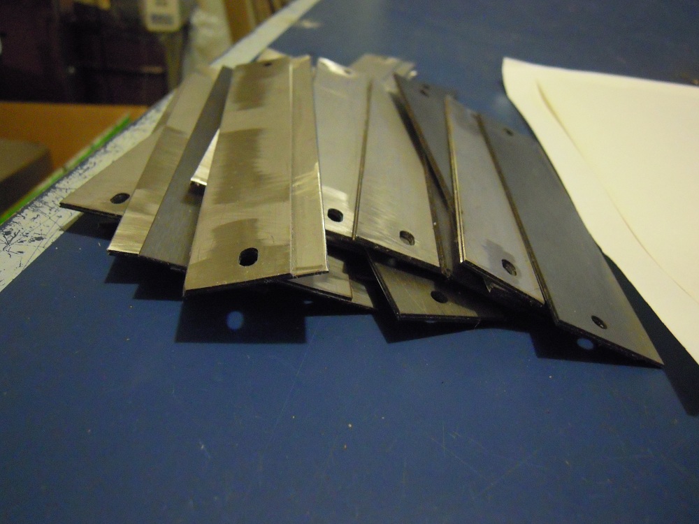

    Времени маловато, поэтому я потихоньку монтирую такие:

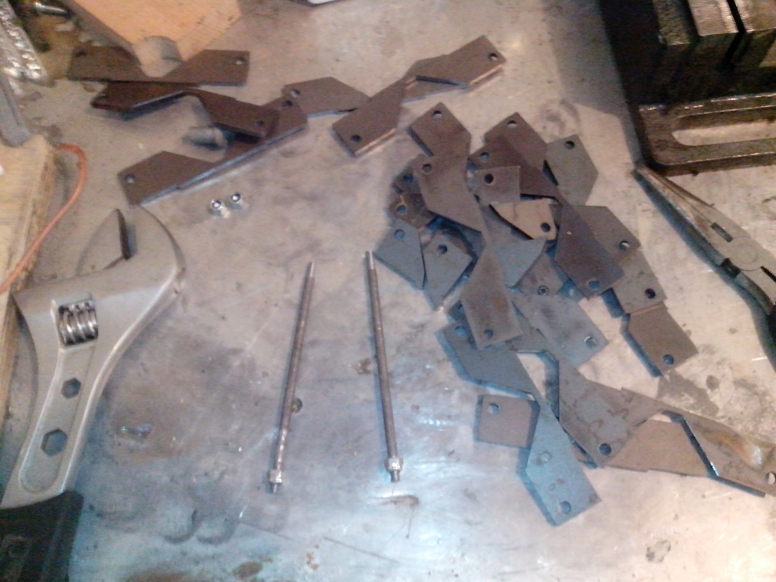

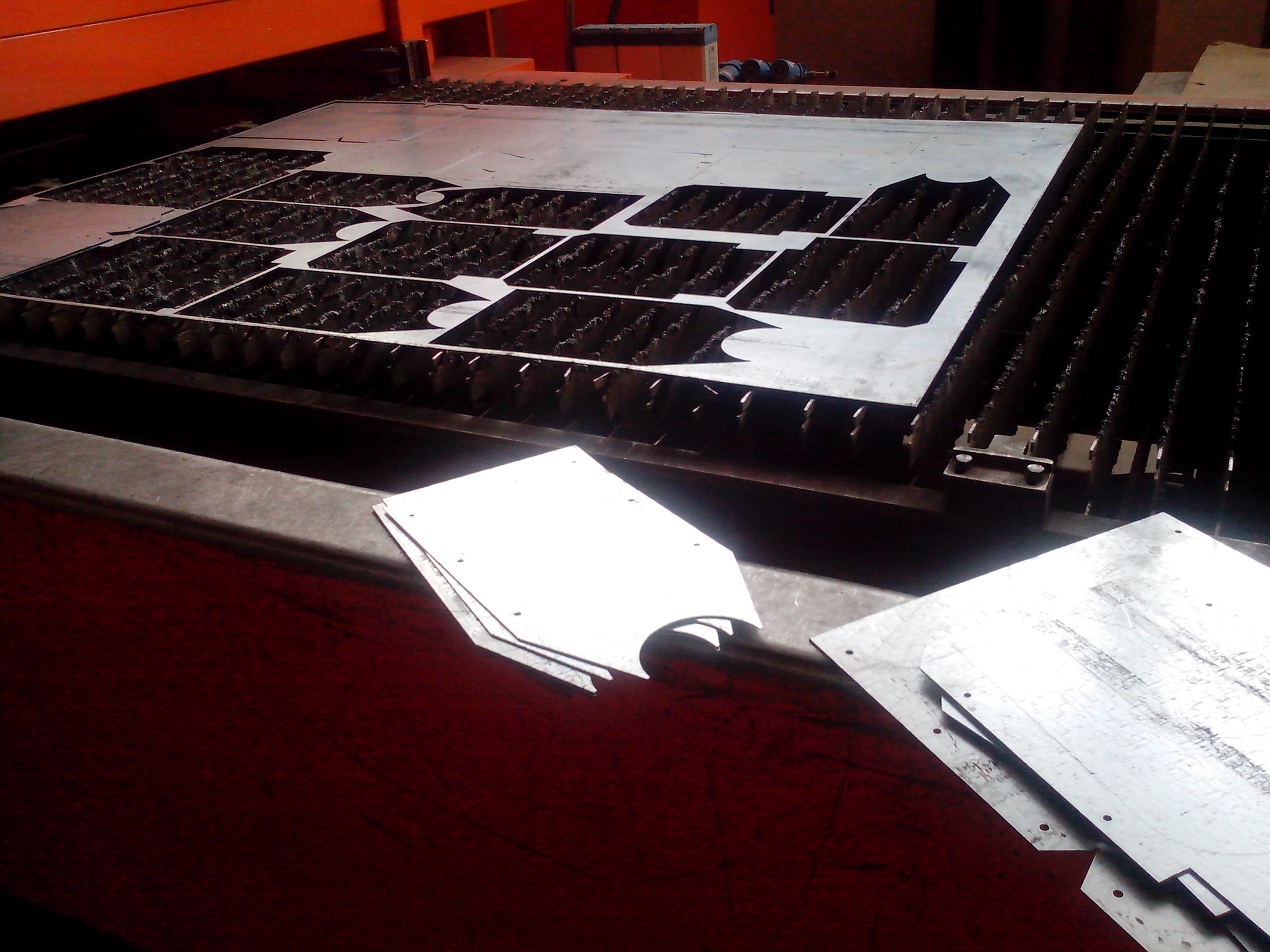

    Попытался я напилить заготовок для хейловской МС. Честно скажу, сломался быстро. Загуглил, кто в округе металл режет, в результате нашел две фирмы. Одна режет лазером, вторая гидроабразивом. Договорился о встрече и поехал знакомиться. Станки понравились:
    ---------- Сообщение добавлено 16.19 ---------- Предыдущее сообщение было 16.16 ----------

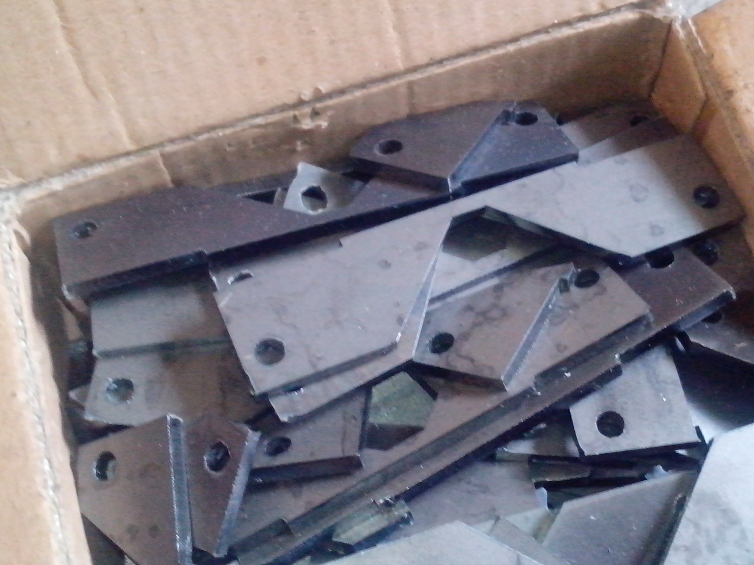

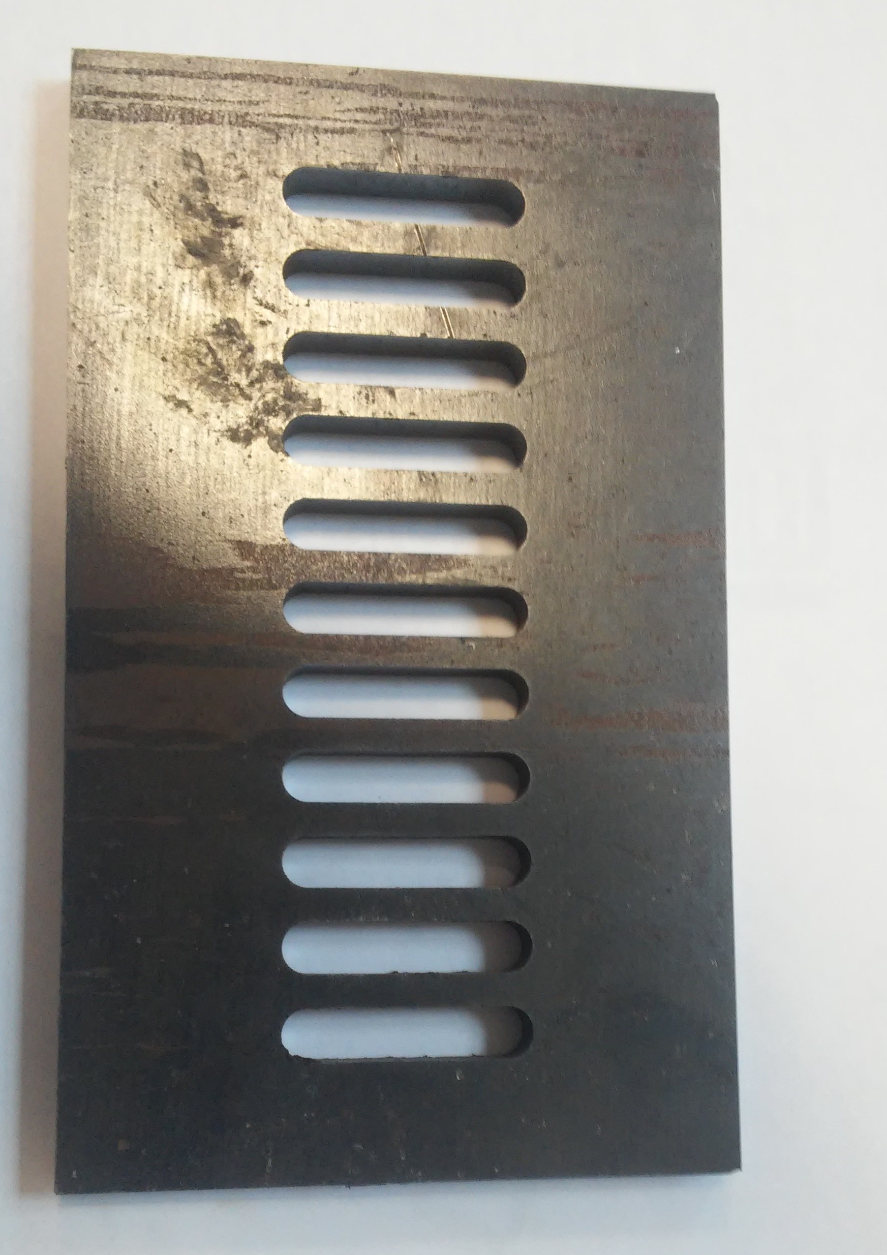

    В результате мне нарезали из 3 мм стали заготовки на 2 излучателя лазером за 5 тыров
    ---------- Сообщение добавлено 16.21 ---------- Предыдущее сообщение было 16.19 ----------

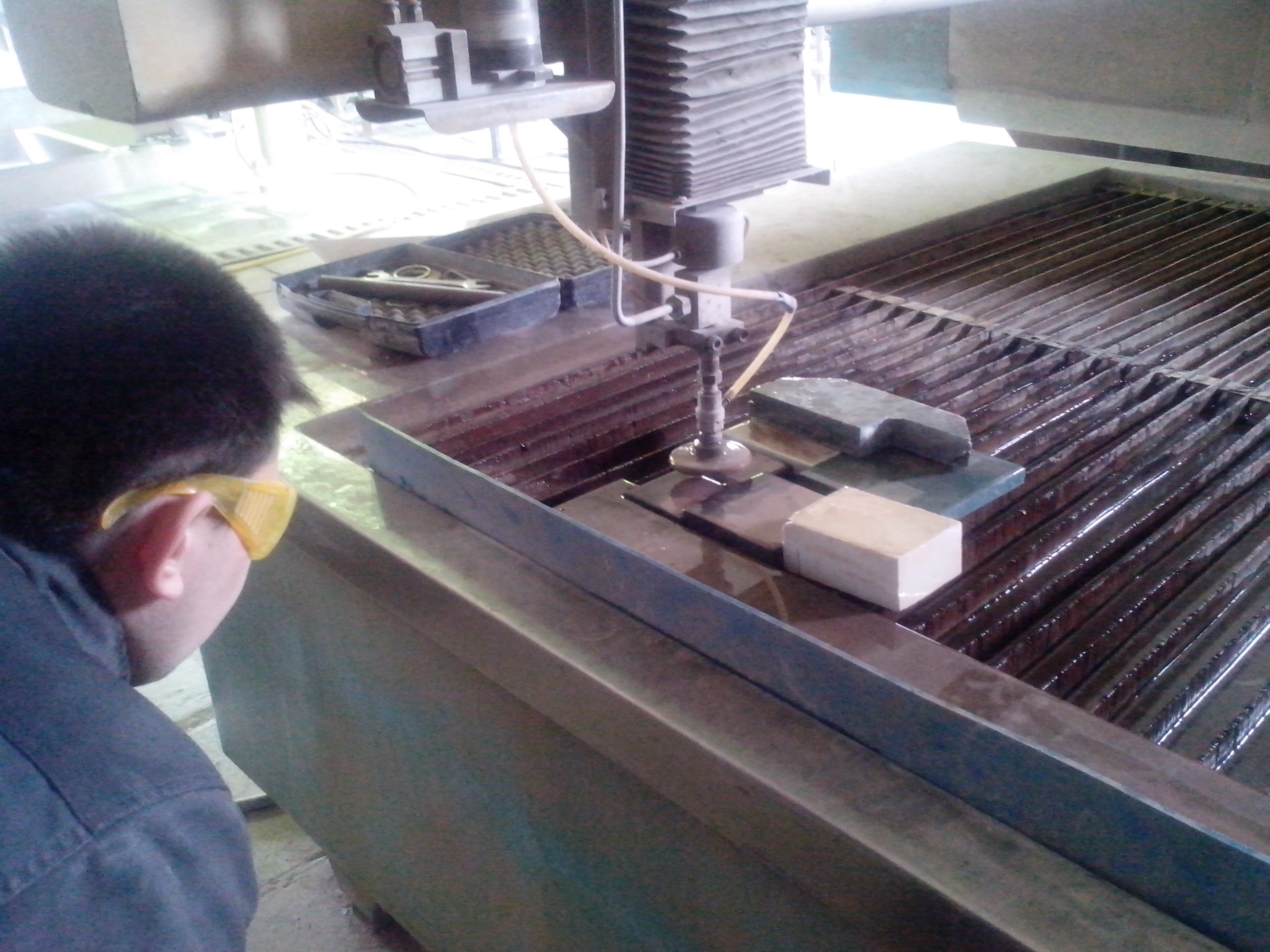

    А с толстым металлом лазерщики не взялись, пришлось уговорить попробовать гидроабразивщиков, которые камни и плитку режут. Результат пробы на стали 12 мм:

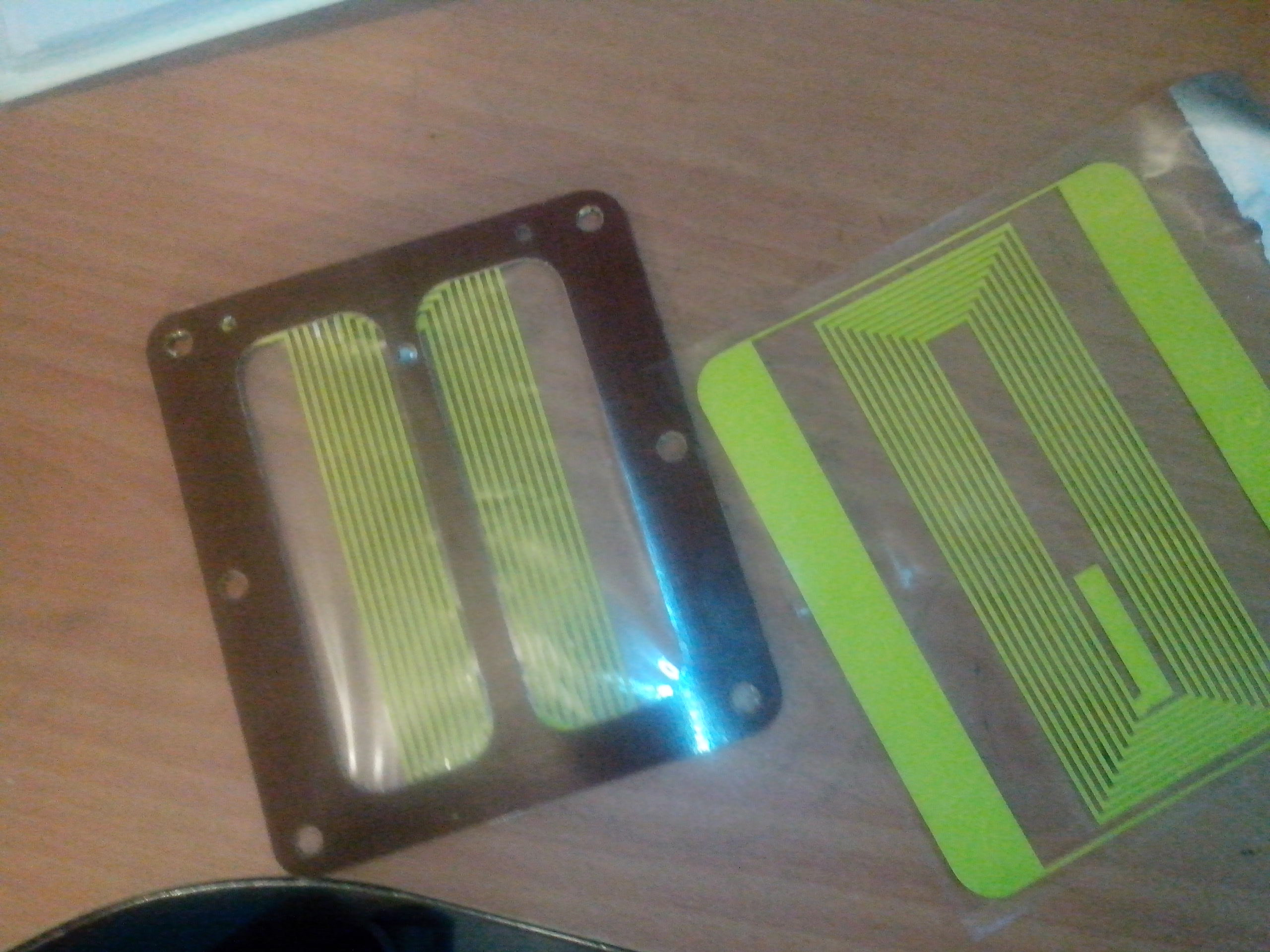

    С трехдорожечными мембранами пока нет стабильности результата, монтирую систему травления с вибрацией.

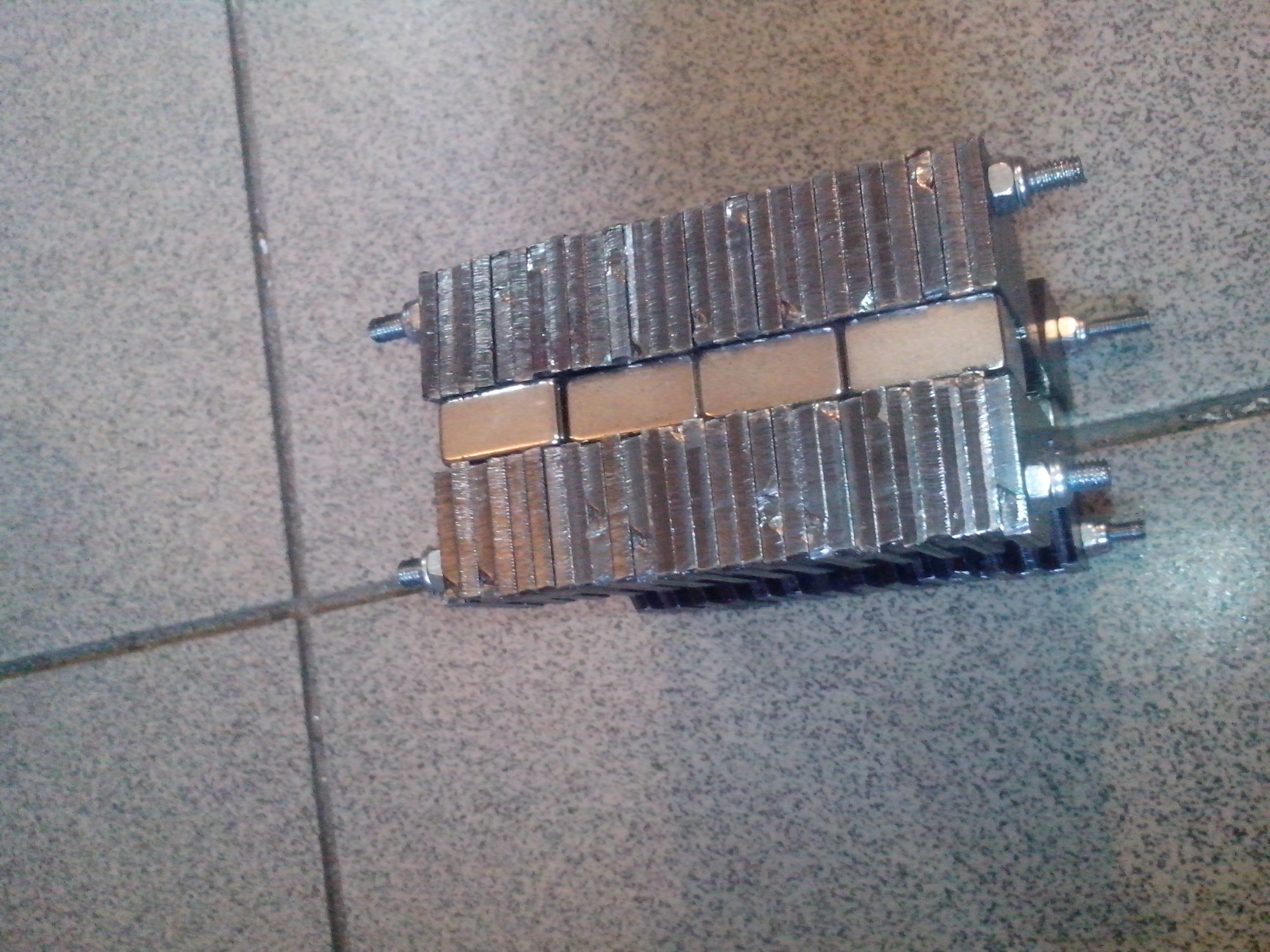

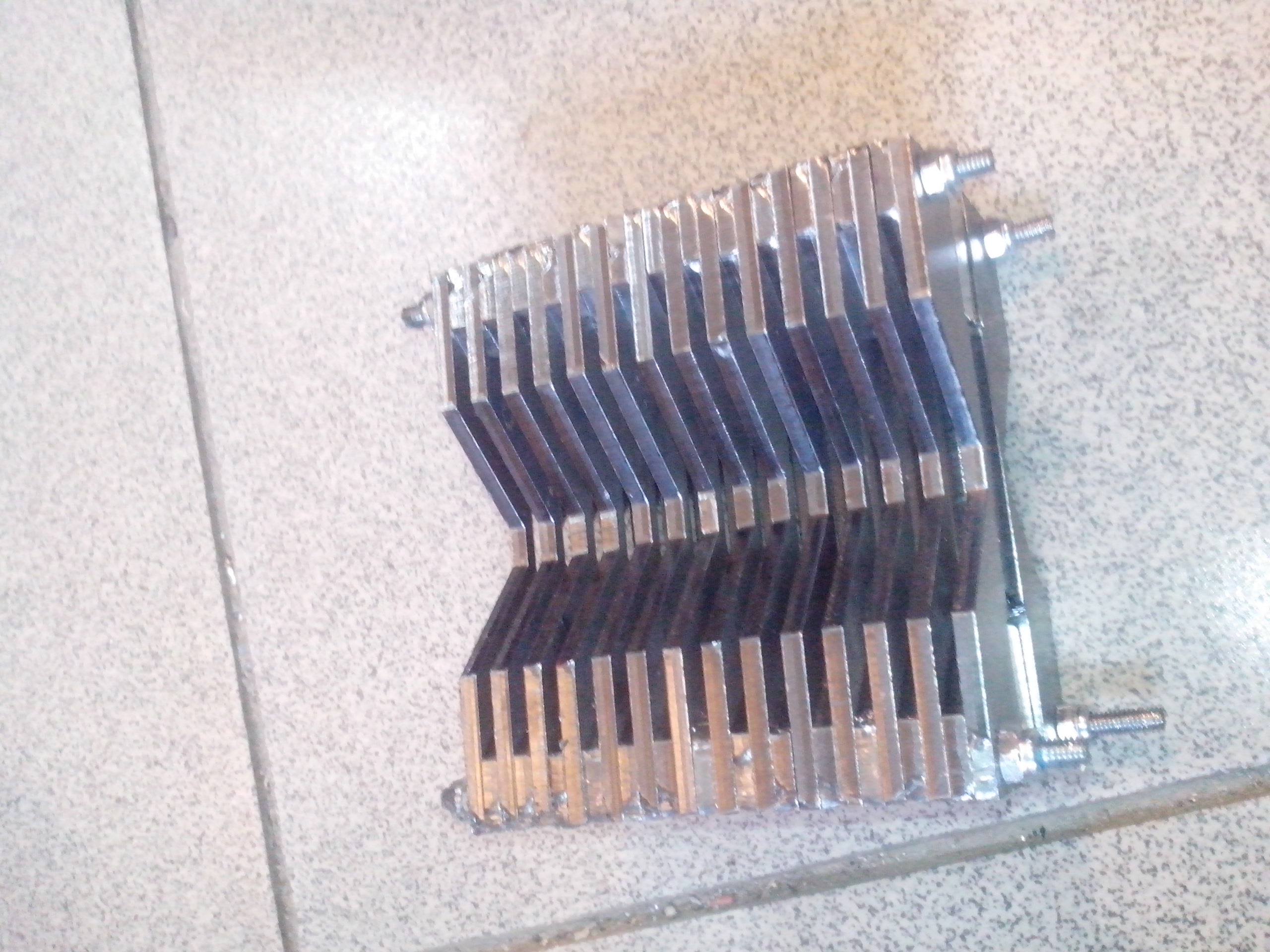

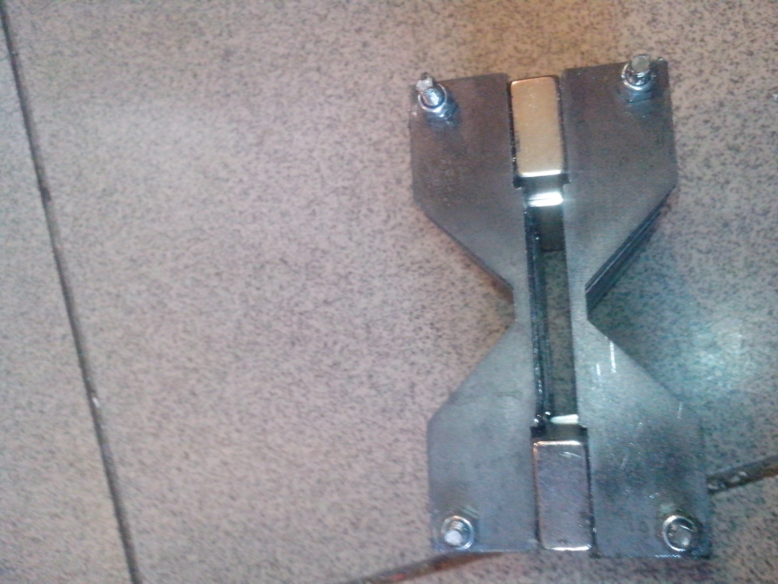

    Как нельзя кстати под рукой оказался электрод на 4 мм, который превратился в шпильки.
    ---------- Сообщение добавлено 17.55 ---------- Предыдущее сообщение было 17.48 ----------

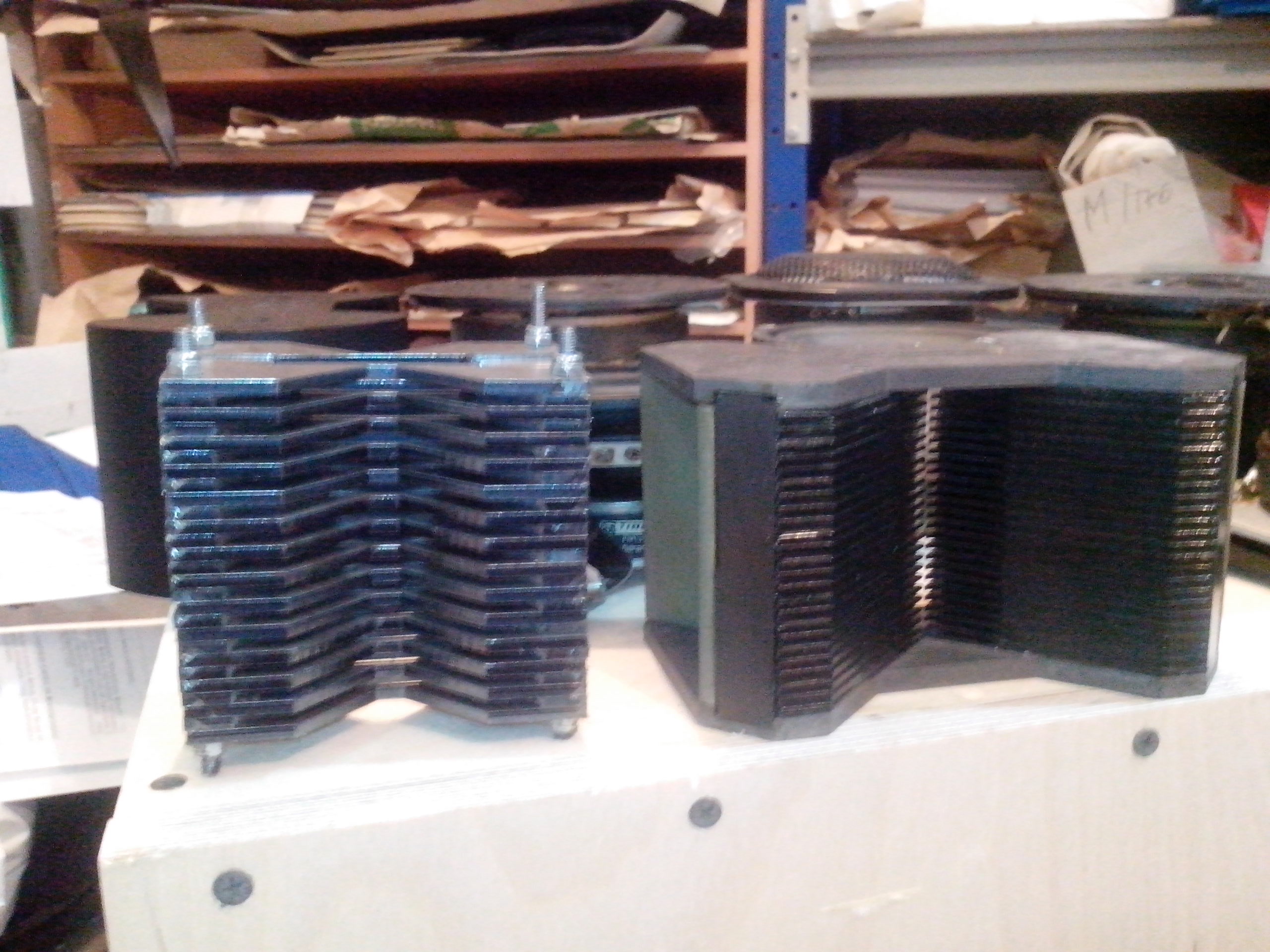

    При установке на 1 сторону магниты попытались разбежаться
    однако после установки второй стороны все вернулось на место
    Ну и семейное фото:

    Я уже достал трясучку. В полиграфии зовут джоггер, или сталкиватель. Приделаю к нему крепеж для ванны на неделе и протравлю новые заготовки на 20 мкр фольге. Думаю, через пару недель уже будут и трехдорожечные мембраны.
    Еще с макетами разобрался. Завтра картинки новых вариантов выложу.

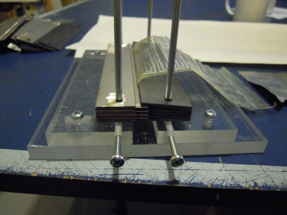

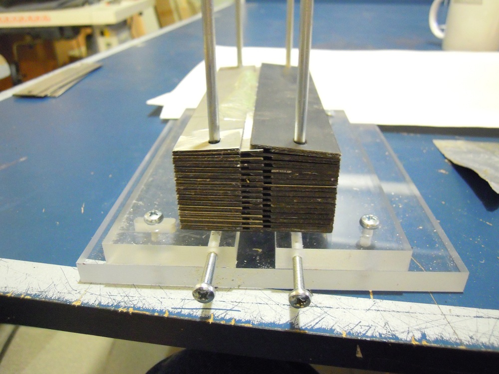

    Итак, наконец выделил время продолжить интереснейшее занятие.
    Первым делом довел до ума стапель для сборки мембран:
    Пластины нарезал на лазере из 1 мм нержавейки. Само основание хотел делать в металле, не нашел толстого и фрезернул из 10 мм акрила
    ---------- Сообщение добавлено 17:36 ---------- Предыдущее сообщение было 17:30 ----------
    Сам процесс:
    Герметик попался непонятный - уже три часа сохнет.
    Я писал про герметик, тоже перепробовал несколько, остановился на одном - не пахнет нашатырем, затекает в полости мембраны и сохнет сутки, попробуйте поискать такой в автомагазинах.
    ---------- Сообщение добавлено 01:51 ---------- Предыдущее сообщение было 01:47 ----------
    Конечно здорово, но не слишком народно, достаточно сложно повторить, не у каждого есть дома лазер.

    Согласен по народности. Каюсь
    Предыдущие варианты пластин были из картона, пластика и прочих доступных материалов. Работать можно, но идеальной точности не было. А на диаудио.ком увидел вариант с мет. линейками. Однако, купить 50 толстых линеек по 350 руб. оказалось гораздо дороже, чем заказать резку нержавейки.
    ---------- Сообщение добавлено 10:49 ---------- Предыдущее сообщение было 10:47 ----------
    Герметик - спасибо за наводку на авто магазины. Я все в сроительных смотрел. Сейчас допью кофе и поеду искать.

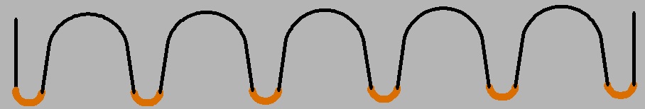

    ИМХО гармошку надо складывать без складки - по радиусу, тогда рабочая площадь будет больше, искажения меньше, прибавка к массе не существенной.
    Как сделать технологически - ?
  16. #215
    Частый гость Аватар для Proffi
    25.11.2015
    Тюмень
    130
    По умолчанию Re: Народным Хейлам-быть!
    Так она и выходит r=0,5 mm на краю. Глядя сверху - все ребра параллельны, на одинаковом расстоянии. Она и дует на обе стороны одинаково.

    У мундорфа на вид около 3 мм промежуток между ребрами и мембрана скорее всего выполнена скруглением на противоположной стороне.
    Т.е. не прямоугольником как у вас, а волной с ребром на одной стороне.
    Кстати - нигде в ветке не обозначена задача сделать "дубль мурдорфа".
    Думаю Мундорф много дальше продвинулся в сравнении с ферроприбором. Я не говорю про АЧХ, я за КНИ, но к сожалению никто в ветке их не измеряет .
    Из того, что я видел по КНИ на DIY audio - ужас!
    ИМХО у мундорфа не просто так такая форма.
    Попробовал примерно изобразить профиль. На ребрах у них сложенная маленьким радиусом медь и скорее всего данная часть жесткая. Зв. волну излучают полуцилиндрическая, а не прямоугольная поверхность. Для точного анализа нужно разбирать, т.к. плохо видно и защитная тряпочка в сеточку не дает разглядеть при подсветке фонарем .
