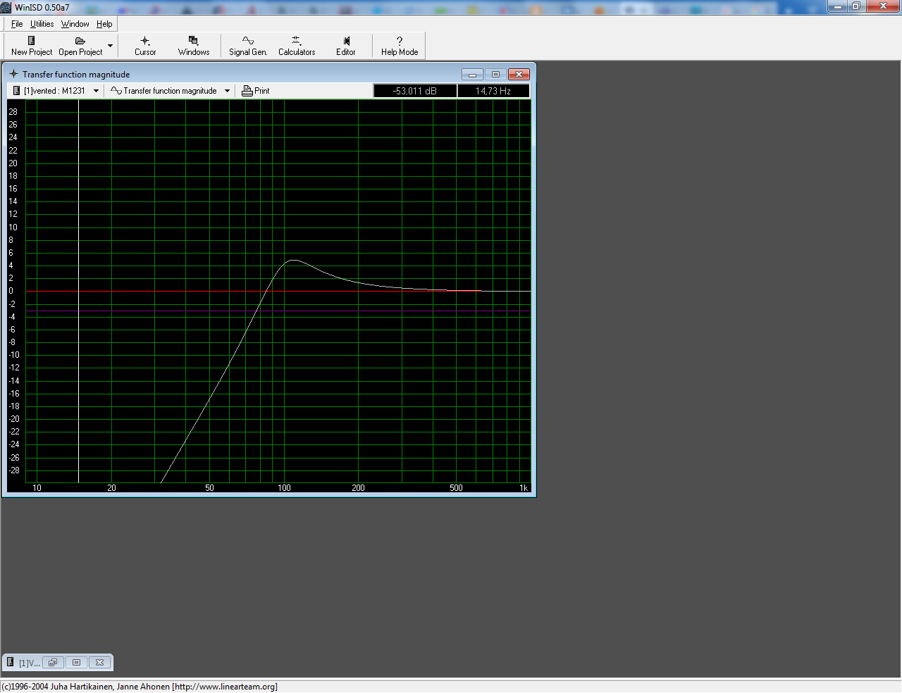

  11. #210
    Был...
    09.06.2010
    г.Брянск
    3,741
    По умолчанию Re: Вопрос по трехполосной АС
    Цитата Сообщение от tri7ki Посмотреть сообщение
    и оставить ФИ
    Сделать фи с ачх - ой такого вида по расчётной, по факту наполнитель и фнч всё приведут в нужный вид, будет супер
    110 мм, не многовато ли?
    Не знаю, для твоих может и многовато, для моих пол sd нормально восьмёрок но сделаю меньше в итоге как порт получается длинноват

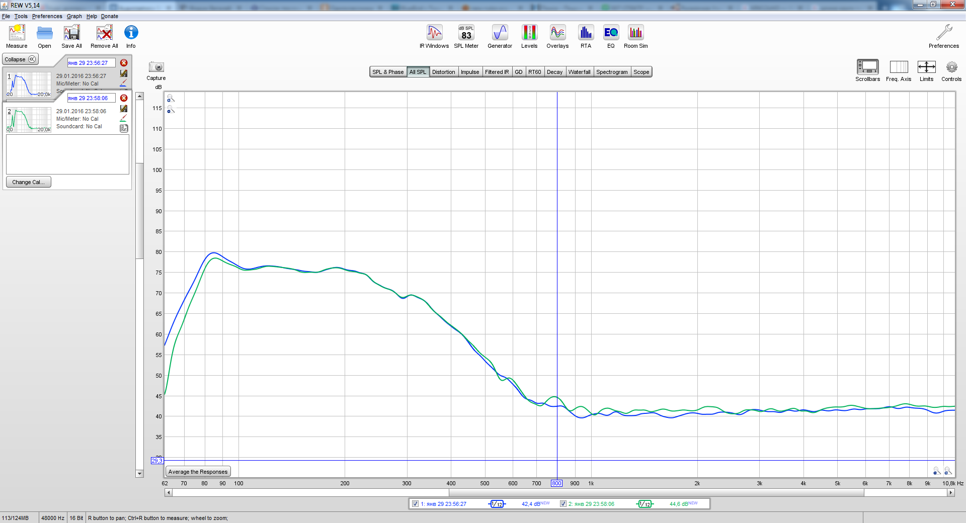

    ---------- Сообщение добавлено 30.01.2016 в 00.21 ---------- Предыдущее сообщение было 29.01.2016 в 12.31 ----------
    Мои тыловые 8" уже с заполнением и срезом четвёртым порядком под 75 и 280 Гц, немного я переборщил с тычком на левом краю
    Зелёная со срезом по левому краю, синяя без

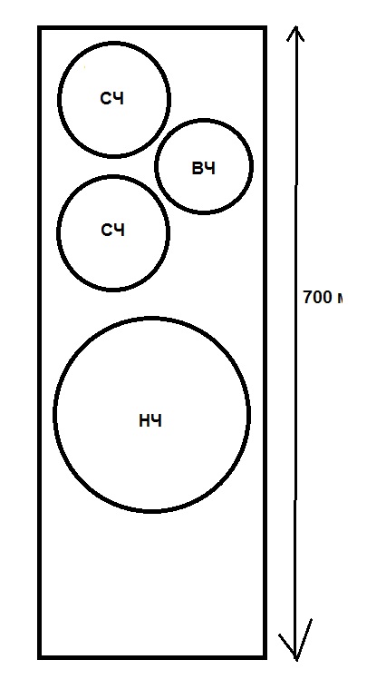

  12. #211
    20.08.2012
    Красноярск
    361
    Кажется с этой трехполоской я немного зашел в тупик.Пока есть наметки выхода из тупика, но радикальные. Это пересоздать АС с нуля, заменив asalsb 1313 на 2 visatona(на этих динах получился вполне неплохой центральный канал, кажется я научился их готовить, вокал на них звучит мягче, музыкальней. нет металлического оттенка) Имеет ли право на жизнь АС со следующим расположением динамиков - Нажмите на изображение для увеличения.

    Получается какое-то недоМТМ. Высота АС должна быть не более 70 см, пытался как можно выше пищалку поднять + такое же расположение на тыловых колонках, симуляция давала неплохую диаграмму направленности.
    В качестве СЧ - будут 2 Visatona W100S, мид- p. Audio e8-100S, ВЧ - Seas. Материал корпуса- 21 мм фанера, одного листа 1,5 на 1.5 должно хватить на 2 корпуса
  13. #212
    28.12.2012
    4,089
    вполне имеет право. даже по-интереснее выходит чем обычный МТМ. в случае расположения треугольником - выходит, что дистанция между М и Т - такая же как в классическом МТМ, но вот дистанция между М и М - будет меньше, что лучше.
    Ох и огребёшь ты проблем по внеосевым с таким расположением,,,
    Ничего не стоит вставить дины в хоть картонку и померить немного из разных точек начиная от вч, так поймёшь хочешь ты с этим возится или нет
