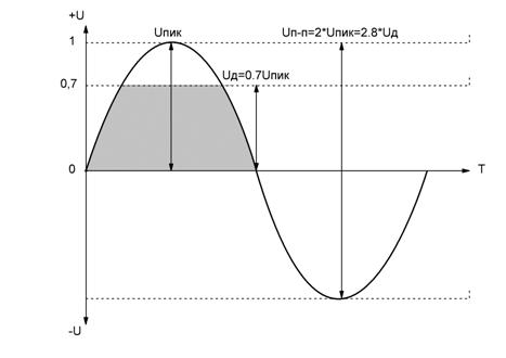

  5. #204
    10.05.2010
    2,104
    По умолчанию Re: Усилитель Ланзар на сабвуфер
    Цитата Сообщение от Иван555 Посмотреть сообщение
    Николай_87, а что после клипа напруга разве может повышаться?
    Конечно может так как мультиметр показывает усредненное действующее напряжение равное в 1.41 раз меньше амплитудного.
    за счет чего это? так как максимальное амплитудное не постоянно во времени. а имеет пик в период частоты. другое дело когда мы меряем меандр, прямоугольный сигнал.
    Вот у вас тестер и начинает показывать большее напряжение за счет увеличения во времени пикового значения тоесть когда синус начинает превращаться в трапецию. можно в принципе теоретически вогнать в клип усилитель до того пока синус не станет похож на меандр. Но этого лучше не проверять на практике. хотя если есть запас то ....
    еще можно привести пример того когда к трансформатору подключаешь диодный мост меряя тестером, получаем постояннку равную действующему напряжению переменного. когда в свою очередь мы начинаем фильтровать это напряжение электролитами. электролиты начинают заряжаться до значения амплитудного напряжения. от того мы и получаем разницу в напряжении до и после в БП, в большую сторону на выходе
    вот еще глянь
    ---------- Сообщение добавлено 19:53 ---------- Предыдущее сообщение было 19:37 ----------
    Значит надо как то через диод одну полуволну снимать наверное, сглаживать кондером и тогда мерить.
    Там то клип вроде не повлияет на показания уже. Так?
    В таком случае мы получим амплитудное которое нужно еще будет разделить на 1.41 также нужно учесть падение на выпрямительном диоде. короче проще измерить действующее при неискаженном синусе. и просто возведя в квадрат разделить на нагрузку.
    Да пока не хочется как то к звуковухе цеплять ничего. Да и сомневаюсь я, что оно то что надо покажет мне.
    Покажет все что нужно, главное не ввести вход звуковой в клиппинг. из за этого и нарисовал подстрочник в делителе чтоб можно было скорректировать.
    Сам делитель без учета подстроечника (вернее с учетом но в крайнем его положении когда соотношение сопротивлений 6.2ком/500ом) расчитан на входное до 30 вольт действующего когда в максимуме на выходе его напряжение 2.2вольта. то что и нужно звуковой.
    А у тебя этих 30вольт нету. так что не очкуй
    Походу придется как нибудь снять фак видео для наглядности
    Последний раз редактировалось Николай_87; 27.11.2014 в 16:05.
  6. #205
    19.03.2014
    Красноярск
    651
    Блин, вот я алеша!
    А я усь насилую почем зря, мощу выжимаю
    ---------- Сообщение добавлено 22:49 ---------- Предыдущее сообщение было 22:28 ----------
    Тогда я не пойму, почему на выходе умзч не развивается неискаженная амплитуда с размахом почти равным напряжению питания?
    Ну за вычетом напряжения насыщения выходных транзисторов естественно.
    Что в усилках такого ненормального происходит, что искажает сигнал, еще не раскрыв весь потенциал усилителя?
    Последний раз редактировалось Иван555; 27.11.2014 в 18:16.
  7. #206
    10.05.2010
    2,104
    Ну там не только падение на выходных, так же и в преде.
    С чего ты взял что не развиваеться? я че зря все все то выше строчил, и видео вствлял?
    Подключи осцыл к выходу и увидишь амплитудное напряжение близко приближенное к напряжению питания. с вычетом падения на переходах
    Еще один пример в розетке у нас действующего напряжения 220вольт, амплитудного 310
    Последний раз редактировалось Николай_87; 27.11.2014 в 19:42.
  8. #207
    19.03.2014
    Красноярск
    651
    С чего ты взял что не развиваеться? я че зря все все то выше строчил?
    А, блин, это невнимательность моя! Да, я понял, развивается, мультиметр не кажет просто.
    Я просто не привык, что значений переменного тока может быть хренова гора, амплитудные не амплитудные всякие
    Кстати, если исходя из теории, то моя переменка на выходе, с которой начинаются искажения (~25В), равна 35В амплитудного.
    Значит норм все До 35 я и догонял с клипом.
    Последний раз редактировалось Иван555; 27.11.2014 в 20:27.
