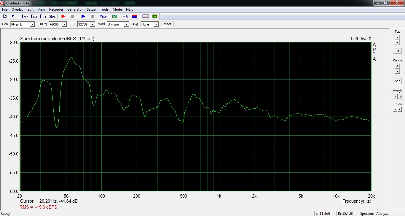

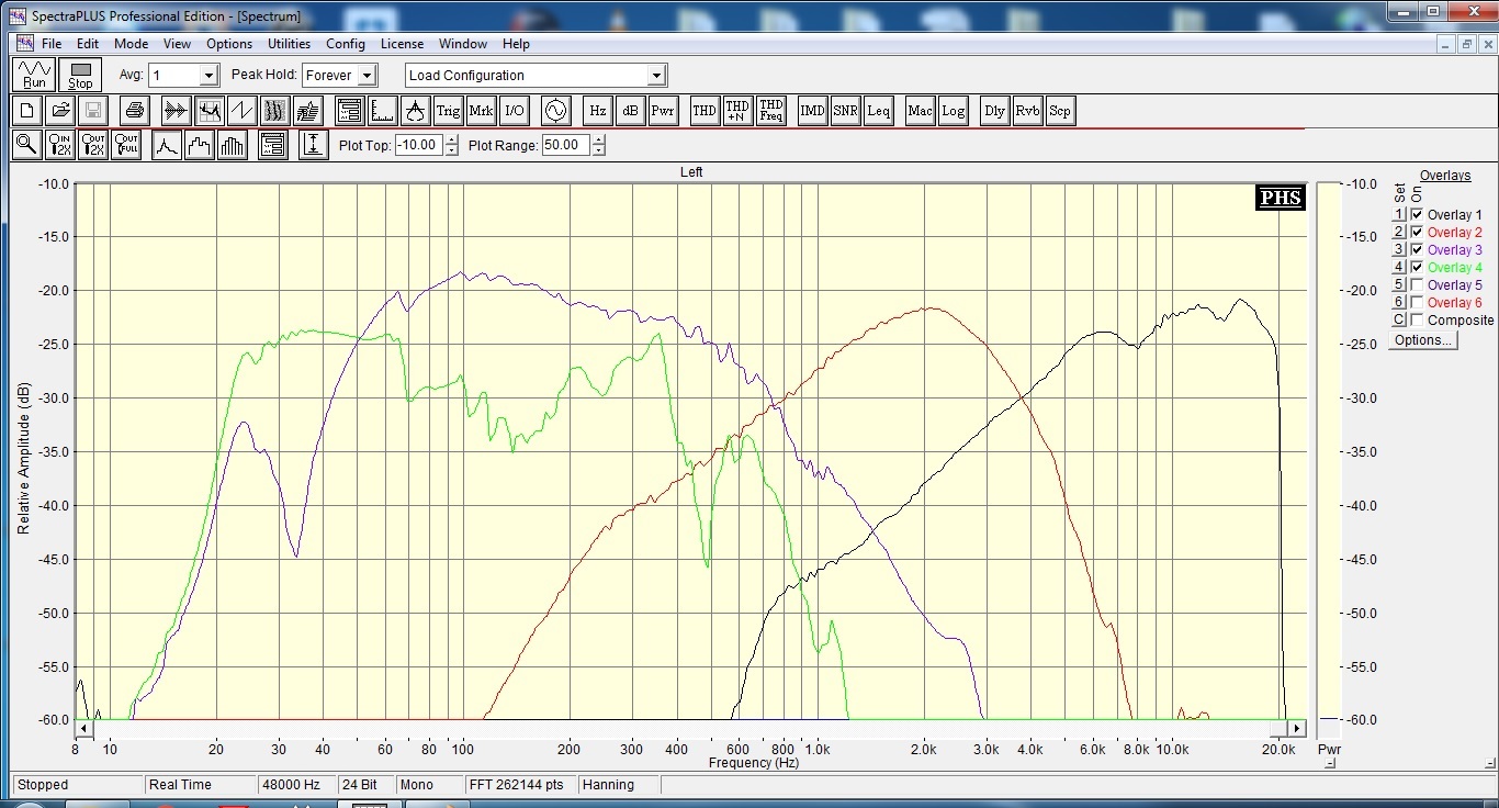

    05.03.2013
    Вильнюс, Литва
    832
    По умолчанию Re: TL на перлесе 830869 и купольном СЧ
    Цитата Сообщение от nefmic Посмотреть сообщение
    Т.е. очень близко к его Fs (29,5 Гц). А в отличие от ФИ, не выбирает ли при такой настройке в TL он свой ход?
    Ходит очень сильно, особенно на винил рипах. Но ощущения, что теряет контроль и тем более постукивает катушкой нет. А громче делать негуманно даже для терпеливых соседей. Набивки нет, только малость шерсти за дином. Вот пара графиков.
    1- ближнее поле- 3 см. колонка в середине комнаты на табурете. Есть гельмгольц внутри на 250 гц в виде стеклянных банок наполненых шерстью. Давит пик из порта на 10 дб ок этой частоты.
    2 - одна колонка у короткой стены, место прослушивания чуть дальше чем середина комнаты, растояние до колонки 2,2 метра, 15 см выше оси пищалки.
    С уважением, Robertas
    P.s. первый график с вейвкором на твитере, второй с вифой. Раздел НЧ-СЧ тот же. Только такие есть.

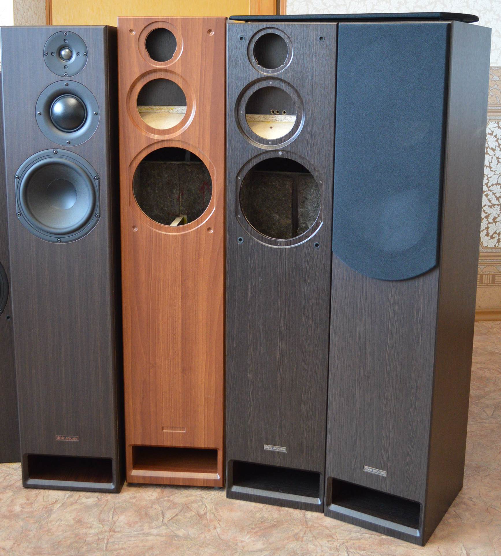

  6. #205
    Аватар для Алексей Коваленко
    31.05.2012
    г.Ейск
    1,844
    Ух, склеил ящики.
    Теперь войлоком и тут вопрос - что посоветуете?
    Есть обувной 5 мм, на эту толщину рассчитывался корпус, а есть ли другие варианты?
    Стоит ли обклеить камеру СЧ-ВЧ?
    Войлока не жалко.
    И еще вопрос по пишалке Малиновского - она зараза длинная и будет в камере прямо в упор стоять.
    Алексей, ты болты срезал немного или стенку двигал?
    PS Столько я муд...ся с этой акустикой, что уже не раз пожалел, что не купил у Алекса.
    Думаю, что уже вышел на озвученный летом бюджет
    Алексей, канал лучше ватином оклеить, моль его не любит, а СЧ-ВЧ отсек нужно туго набить . Для ленты Малиновского пришлось делать круглое отверстие в перегородке отсека напротив динамика, чтоб болты не упирались. А со стороны , противоположной динамику сделать заглушку.
    С уважением,Алексей.

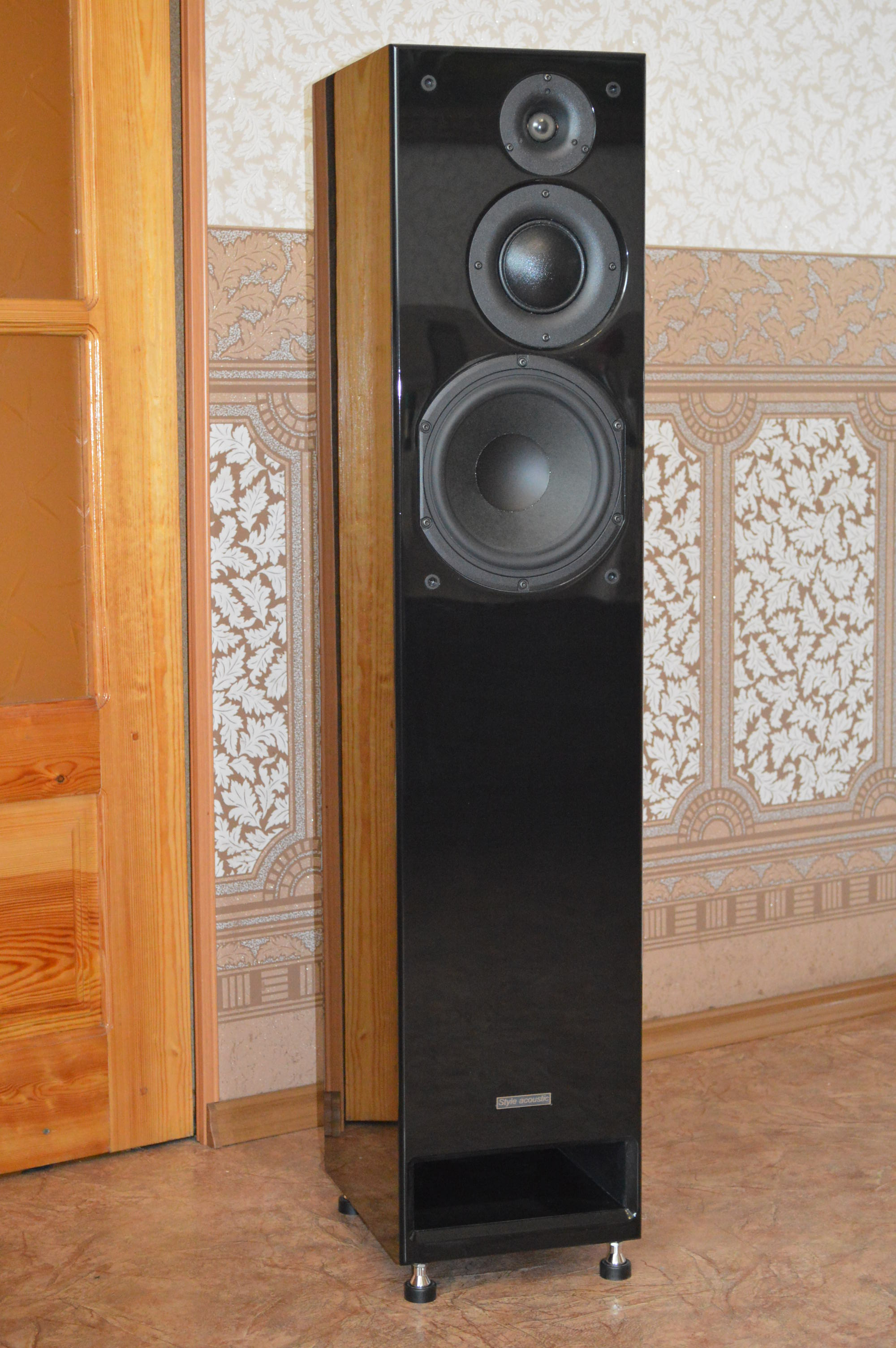

    01.03.2007
    410
    Алексей Коваленко, Добрый день.Интересует какие типы конденсаторов и какое сечение катушек применяли в фильтре?В частности, на ленточнике Малиновского, что была на выставке.
  17. #216
    31.05.2012
    г.Ейск
    1,844
    На ВЧ и СЧ https://www.intertechnik.com/Shop/Cr...S6/1768,en,278 , сечение 0,7 и 1,0 мм соответственно ВЧ и СЧ катушек
  18. #217
    Добрый день, господа!
    Как новоиспеченный владелец АС Style Acoustic TL, о которой тут речь, могу поделиться первыми впечатлениями.
    АС звучат. Очень хорошо звучат. Из послушанного мной в брендах ценой до 200 тысяч - эти играют лучше; есть мнение, что и брендовые АС за 300 тысяч рублей проигрывают в звуке этим АС, но тут не слышал, утверждать не возьмусь.
    Искал АС в бюджетном диапазоне, бренды за эти деньги предлагают в подавляющем большинстве какое-то киношное барахло, более-менее слушать что-то в пределах 100 тысяч - буквально пара вариантов, и то с компромиссами.
    По звуку: АС играют музыку. Не отдельные звуки, а именно музыку. Красиво, детально, ненапряжно. После АС с фазоинвертором сперва была необычна подача баса, он есть, но с ФИ от него пол дрожит, есть затянутость, и его слышно и соседям. Здесь бас есть, хороший и глубокий, но через стены не передается, он присутствует там, где стоят АС, а не во всем доме. Лично мне понравилось. АС дают хороший объем звука, несмотря на ленточный ВЧ, звучат не резко, но и не мутно. Вокал передается очень хорошо, женский вокал не срывается на кошачий визг в некоторых местах.
    Это пока что первые впечатления, немного сумбурно, еще не собран весь тракт, когда соберу, тогда детально выложу подробные впечатления.
    Но был очень приятно удивлен и не разочарован, заказав АС у Мастера, а не купив что-то брендовое. Многое послушав, знаю, что реально имею звук, который бренды не могут предложить за цену втрое выше. Наверняка не все hand made АС звучат красиво, но тут всё совпало. Алексею огромное спасибо!
