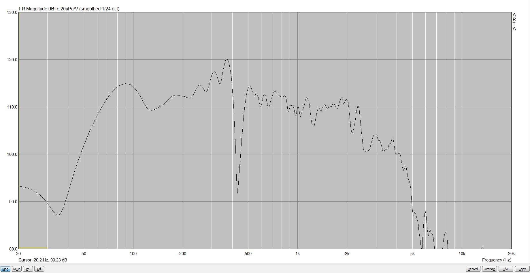

    По умолчанию Re: Активная четырех-, пяти- полоска Hi-Fi для 100 кв.м.
    ь как ачх выглядит мик в упор в по
    Мидбас без заполнения.
    АЧХ.
    Порт и ДГ с 5 см
Название:	QIP Shot - Screen 019.png
    А это суммарное с 30 см:
Название:	QIP Shot - Screen 020.png
  21. #220
    аудиобалбес Аватар для Flaesh
    14.02.2006
    Eburg
    7,637
    я нихт бельмес зачем все эти резонаторы и внезапные пополосные изменения направленности.. интереснее звучит? ))
