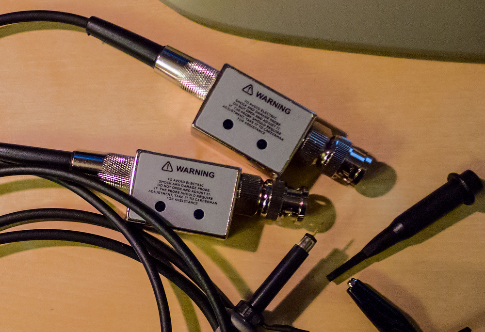

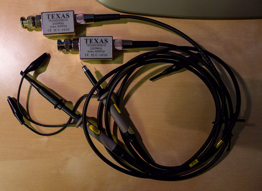

    Приехали пробники TEXAS200/II. Визуально и органолептически качество повыше, чем у китайских ширпотребных, но таки пожиже, чем у Tek P2220. Но и цена отличается в разы. Хорошая, острая игла. Кабель, правда, несколько потолще и погрубее. Покупкой вполне доволен.
    TEXAS200-II.pdf
    Подпружинена?

    Подпружинена?
    Это невозможно, если это так - щуп выбросить, у него входная емкость заявленным 11пФ от 18пФ входа не соответствует

    Подпружинена?
    Нет, просто острый (не заостренный, а именно острый) кончик.

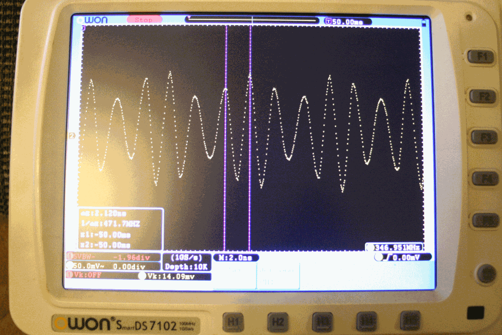

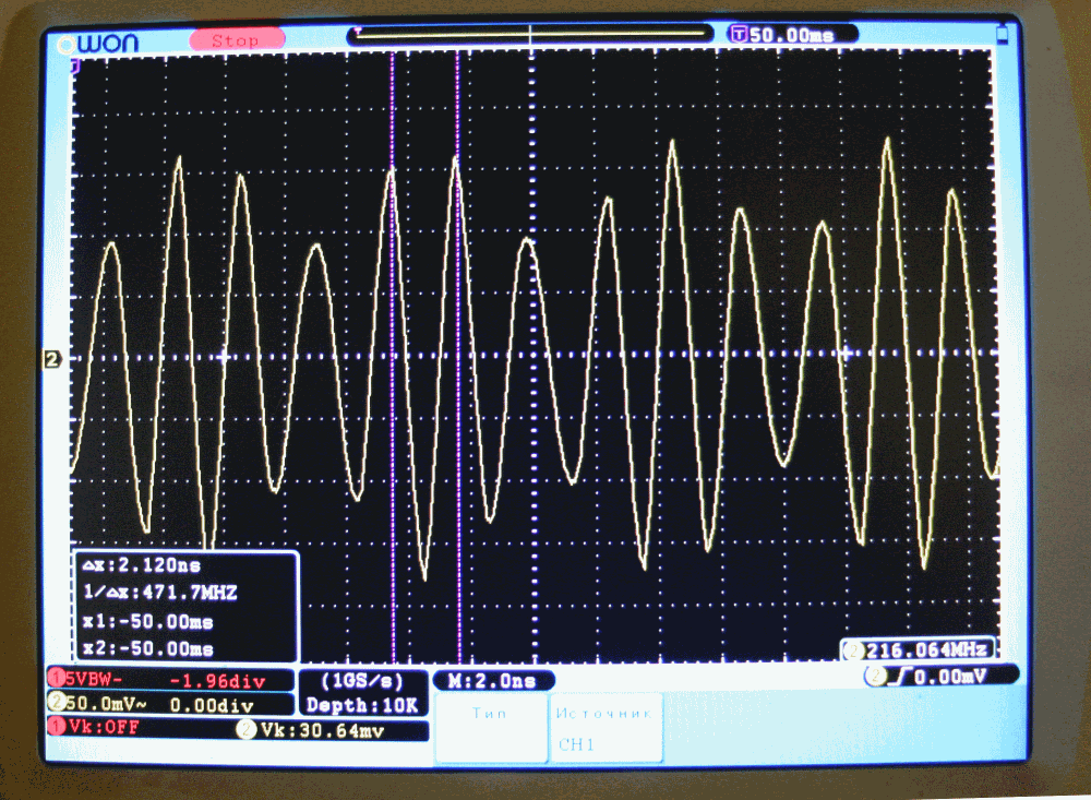

    Обещал показать картинку.
    OWON SDS7102
    Просто вставил во входной разъём 2см проволочку и поднёс брелок от автосигнализации.
    Там передаётся пачками и с какой-то модуляцией, но картинка всё равно успевает засинхронизироваться.
    Частота 471мГц.
    А вот режим точечного отображения, в какой-то момент он переходит в эквивалентный режим - надо почитать как этот переход происходит.
    Последний раз редактировалось korolkov24; 20.02.2015 в 20:50.

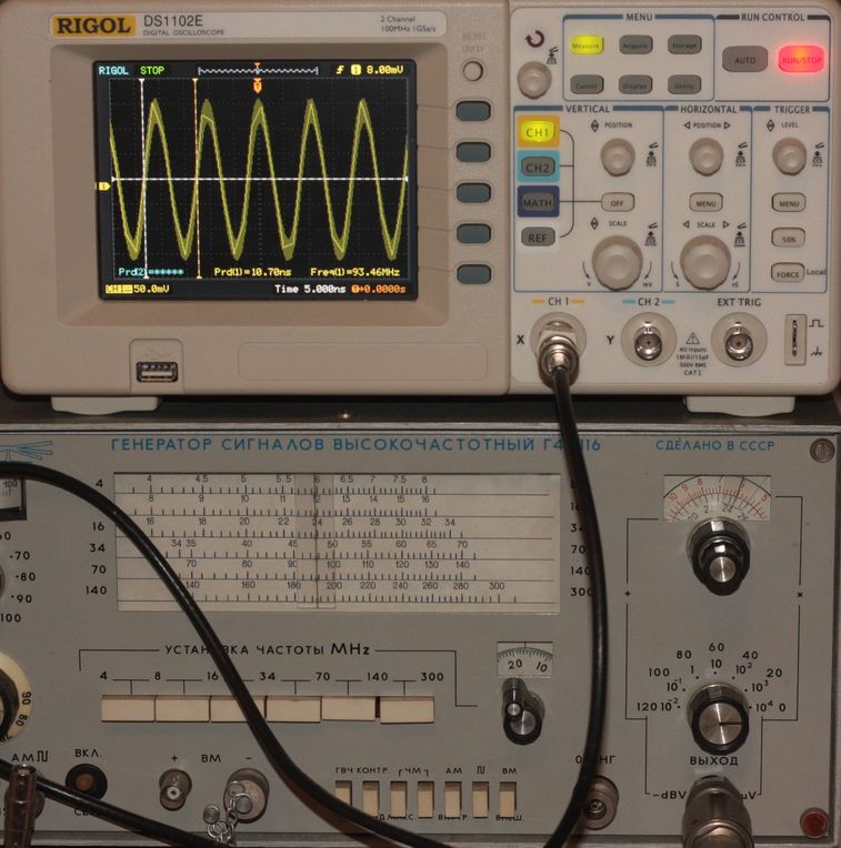

    Тихий ужос, что и следовало ожидать. Если бы там действительно такая модуляция шла, то спектр был шириной процентов 30 от полосы. У работоспособных устройств так не бывает.
    Даем синус с Г4-166. Кабель Белден с медной моножилой и медной оплеткой, коннекторы под пресс, на входе скопа проходная фирменная нагрузка 50 Ом, на выходе гена 20дб аттенюатор. Теплый и аналоговый тру синус. Задача предельно упрощена, 10 точек на период, сигнал в полосе пропускания КВО.
    На скопе включаем интерполятор sinc и послесвечение.
    Sinc выключен.
    Могу сфотать для сравнения как выглядит экран теплого аналогового Тектроникса.
    Но думаю и так понятно.
    Это вы зря, есть куча простейших передатчиков с именно такой несущей, если присутствует умножение частоты, без фильтрации - стандартная картинка. То, что это не фантазии осциллографа, можно предположить по точечному выводу на экран.
    У автобрелков идет АМ модуляция под 100% и фильтра на выходе нет - только антенна в виде печатной катушки в 1 виток. Так что и не такое можно увидеть.
    Ага, и частота АМ модуляции 30% от частоты несущей? Автобрелку нужно 100+ мегабод прокачать?
    Эквивалентный режим годен только для сигналов без модуляции. Иначе неведомая фигня, именно по принципу работы эквивалентного режима.
    Неужели сам переключает? Риголу надо руками в меню включить. Кстати, в этом режиме измеряемый джиттер синхры еще наглядней укладывается в теорию
