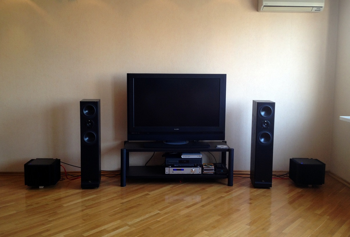

    Просили про покраску рассказать. Рассказываю...
    Зима закончилась и по давней традиции электричество в гараже включили. Можно красить.
    Покраска дело грязное, вонючее и пыльное. Но приходится с этим мирится для достижения задуманного результата.
    Решил я не связываться с протравливающими грунтами, так как и обычный акриловый грунт держится на моем изделии уже лет 15. Ничего не облезло.
    Главное в сырости не хранить.
    Купил я грунт черный Novol HS 5-1 двухкомпонентный. Размешал, дунул образец ... серовато получается. К грунтам можно добавлять до 15-20 процентов краски (базы).
    Я добавил 20 % черной акриловой эмали. Покрасил образец - то что нужно. Полуматовое покрытие, приятного черно цвета с небольшим оттенком серого.
    Подготовка. Нудно и вонюче. Нужно взять не ворсистую ткань, смочить ее растворителем и при помощи отвертки и этой тряпки пройти по всем ребрам внутри.
    Нужно заклеить малярным скотчем все что не нужно красить. Разьемы к примеру. Работа не для слабонервных. Заклеивала жена.
    Нанесение. Краскопульт. Я использовал поменьше. Диаметр сопла 1.5 мм.
    Красить без распиратора с угольным фильтром, не рекомендую совсем, то есть полностью.
    Первый слой, краска густовата, подача воздуха не большая, подача краски то же не большая. Факел узкий. Главное прокрасить внутри ребер.
    Второй слой, краску развел пожиже и на большой подаче воздуха и краски, на широком факеле прокрасить все что снаружи.
    Сушка. Включаем усилитель. Сушит сам себя. На банке написано 20 мин при 60 градусах. Не верьте. До отлипа да, но до сухого остатка нужно сутки сушить при 50 С.
    Ибо можно повредить краску при транспортировке.
    Вчера красил, сегодня припер ( другое слово трудно подобрать учитывая вес одного) назад. Очень интересно но температура радиаторов понизилась на 10 градусов. После 3 часов прогрева, 50 градусов в самом горячем месте. Неужели так влияет шероховатость покрытия после покраски?
    Внешний вид на высоте. Я очень доволен.

    Голый метал пирометром мой пирометр не измеряет. Я измерял контактным и рукой пробовал, реально температура уменьшилась.
    Темный цвет как тело отдающее тепло за счет лучистой энергии для температуры 50 гр С ???
    Мне кажется что из за шероховатости поверхности ребер все же. Может подскажут, кто сталкивался с подобным явлением.

    По поводу окраски. У нас у всех радиаторы отопления в домах крашеные, слой значительно (на порядок) толще. Греют.
    Этим можно пренебречь. Я еще удивился, когда в гараже крышки снимал с моноблоков коорые только что выключил, для того чтобы светодиоды
    на место поставить. А внутри не жарко - тепло.
    Неужели эффективность на излучение столь высока? Излучение меж ребрами практически отсутствует, т.к то что излучается тут же поглощается соседними ребрами.
    Все же тут другой эффект, иначе зачем делать ребра?
    На практике - нужно красить, реально работает метод

    Сегодня еще грел моноблоки. Ошибки быть не может. Температура ощутимо снизилась. Все же конвекция увеличилась. Наверное из-за того что шероховатость увеличила площадь. Других предположений нет.
    Излучение при 50 С это не реально. Но это и не так важно. Главное результат
