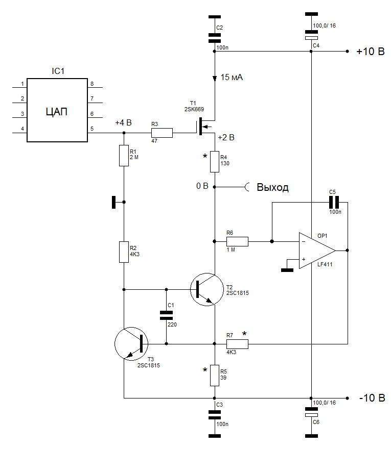

    Вот такой буфер должен работать без разделительного конденсатора при постоянке на входе +4 В. В железе не собирал, но по рассчётам - получается. Подобрать нужно либо Т1 по Uзи около 2 В при токе 15 мА, либо R4 так, чтобы на нём падало 4-Uзи. А также R7 так, чтобы на выходе ОУ было порядка 0...-1 В. Из трёх экземпляров 2SK669, имеющихся у меня, при токе 15 мА Uзи составило 1,84/1,86/2,27 В, поэтому в среднем можно принять 2 В. Вых. сопротивление получится около 170 ом, что вполне приемлемо для работы на РГ 20...50 ком.

    Огромное человеческое СПАСИБО ЗА СХЕМУ.
    у меня к Вам есчо вопросы, можно?

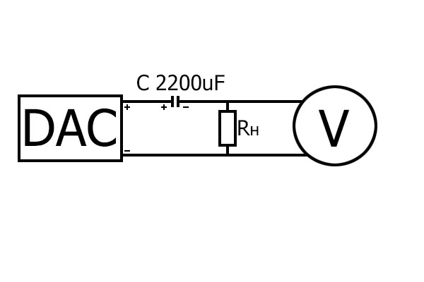

    вот по этой схеме мерял Rвых. - ЦАПНажмите на изображение для увеличения.
Название:	Без имени-24.jpg
    Думаю, тут какая-то ошибка
    Домошний ЦАП на Rн=100Ом просел с 0.58в. до 0.578в.
    подключил колоки 4Ом напрямую, играет
    могу привести подробные цифры про Rн. Uвых.
    может чтото нетак меряю?
    Последний раз редактировалось onlinemailua; 12.09.2013 в 18:12.

    Да не за что. Эта схема практически то же, что и первый буфер, но учитывает сдвиг уровня.
    Вопросы можно, конечно. А для чего тогда форум? Если смогу - отвечу.
    Правильно, только минус кондёра лучше дополнительно привязать к земле большим рзистором (выше писал).
    И ещё один момент: почему желателен осциллограф? - чтобы видеть, что форма сигнала при подключении резистора не искажается, так как выход цапа имеет не бесконечную нагрузочную способность, т.е. есть граничный ток отдачи в нагрузку. В этом случаи, если форма искажена, нужно снизить амплитуду вых. сигнала и повторить измерения.
    ПС. Если будете использовать буфер #201, то вобщем-то уже не важно, какое там у цапа вых. сопротивление.
    у меня только тестер
    померял переменное напряжение на выходе ЦАП, вышло 0.58в.
    Какой именно тестер? Есть сомнения о точности измерений. Вам нужно повторить измерения с помощью звуковой карты, программой типа спектралаб или попроще.
    MASTECH
    Должен измерять переменку уровнем менее вольта, но надо глянуть в паспорт, теххарактеристики посмотреть.
    Просто потому, что
    читал, непонял
    10кОм ?
    Всё просто: где-то около 100 ком включите от минуса кондёра к земле и пусть себе висит...
    подключил колонки 4 Ом напрямую, играет
    0.3 Ом. Ток в АС 170 мА (амплитудный, и если бы это синус, на музыке - меньше. Впрочем, вилами по воде...)
    MASTECH
    меряет
    частоту переменого напряжения.
    Нужно ещё заглянуть в паспорт, в какой полосе частот он меряет, а то бывает, что до 300...400 Гц. Тогда измерять вых. сопротивление вам нужно, подавая с цапа 100...200 Гц, например.
    Ну так может там встроенный усилитель мощности? Потому как никакой источник с выходным 300 ом на акустику 4 ома играть не будет.
    http://www.google.ru/url?sa=t&rct=j&...52109249,d.bGE
    Там указана полоса измерений: 40 гц...1 кгц. Т.е. вам измерять им лучше где-то на 500 гц.
    100% только цап звуковой карты, там одна микросхема,
    Ну, видать, волшебная... А может там указано вых. сопротивление 300 мОм?
    Буфер как буфер с мегаомным входом совсем не нужен. А буфер ради функции согласования уровня по постоянке
    Ну вобщем - да. Выбор есть.
