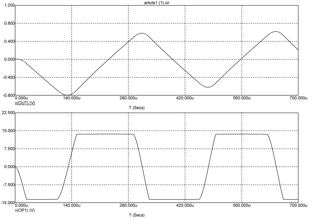

  13. #212
    05.10.2008
    1,395
    По умолчанию Re: Глубокая ООС и динамические искажения в УМЗЧ
    Промоделировал схему из первого поста. Всё так и есть, причиной явных динамических искажений является просто напросто перегрузка первого каскада по выходу (см. нижний график).
ID:	162034   Нажмите на изображение для увеличения.

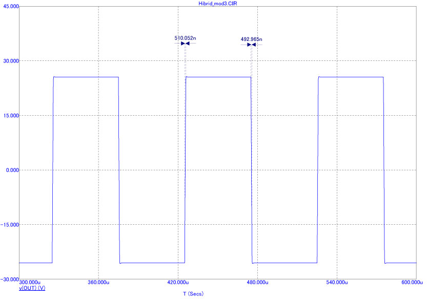

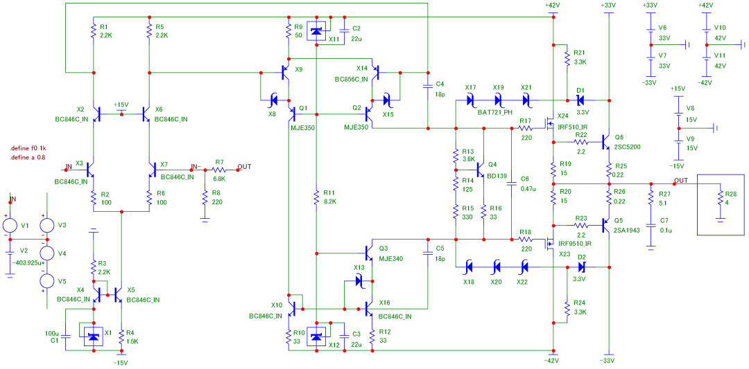

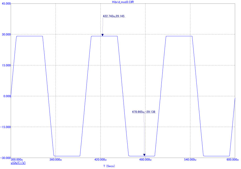

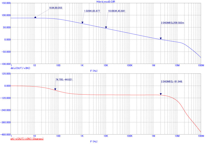

  19. #218
    05.10.2008
    1,395
    На мой взгляд усилитель с малыми динамическими искажениями должен выглядеть примерно так (просто и со вкусом).
    (На картинках АЧХ и ФЧХ петлевого усиления, клиппинг и меандр на 10 кГц)
ID:	162037   Нажмите на изображение для увеличения.
ID:	162038   Нажмите на изображение для увеличения.
ID:	162039   Нажмите на изображение для увеличения.
  20. #219
    25.02.2007
    Ярославль
    938
    Улыбка Re: Глубокая ООС и динамические искажения в УМЗЧ
    Совсем не так!
    Best regards, Johny.
