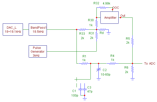

    В итоге появляется возможность проверять интермодуляционные искажения по трём методикам:
    1. одновременная подача на вход проверяемого УМ (см. левый рисунок) двух близких ВЧ синусов (у меня это 18 и 19.1 кГц) и одного сравнительно низкочастотного синуса (у меня это 1.9 кГц).
    2. одновременная подача на вход проверяемого УМ (см. средний рисунок) двух близких ВЧ синусов и меандра низкой частоты (у меня 3 кГц).
    3. одновременная подача на вход проверяемого УМ (см. правый рисунок) НЧ синуса и ВЧ меандра (20 кГц) по совету sia_2.
    Во всех измерительных схемах для увеличения амплитуды гармоник и комбинационных частот, подаваемых на вход измерительного АЦП, использован метод частичной компенсации измерительных синусов, для чего с выходов полосовых фильтров синусы подаются не только на проверяемый УМ, но и в смеситель (резисторы R1-R5), при этом амплитуды на выходах фильтров и УМ такие, что основные тоны не превышают разрешённых 3 В для АЦП (т.е. цель полной компенсации не ставилась, т.к. не вижу в ней нужды, но зато это позволяет упростить цепь смесителя), при этом выгрыш реального измерения амплитуд гармоник и комбинационных частот получается не менее 10 дБ в отличие, когда смесителя нет. Резисторы смесителя должны быть высокого качества.

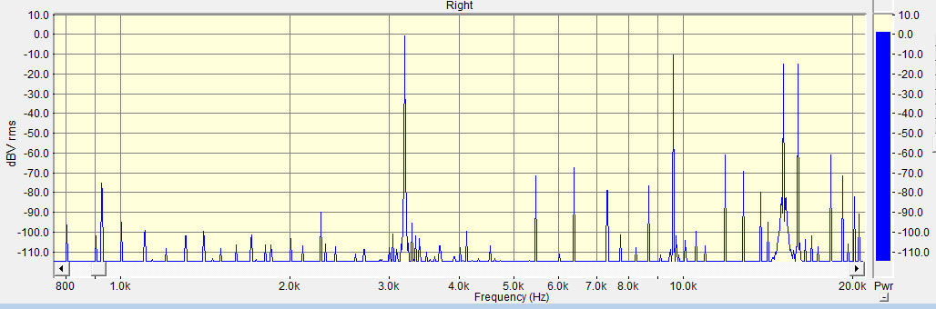

    Собрал генератор на макете для TIM измерений: генератор 15 кГц на OPA 132, меандр 3,18 кГц на кварцевом генераторе 815 кГц с делителем и повторители BD139.
    Карта EMU0404 PCI.
    Вполне можно измерять, f2-f1=11,82 кГц на уровне -100дб (-85 относительно 15 кГц)

    Измерять надо не только "f2-f1=11,82 кГц", а и все комбинационные продукты (см. формулу (3) и таблицу 1 статьи: http://jockohomo.net/data/7470.pdf)
    Best regards, Johny.

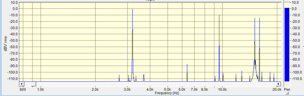

    Вот, кстати, LM1875 в типовом включении THD=0.1%, жуть
    Об чем и речь!

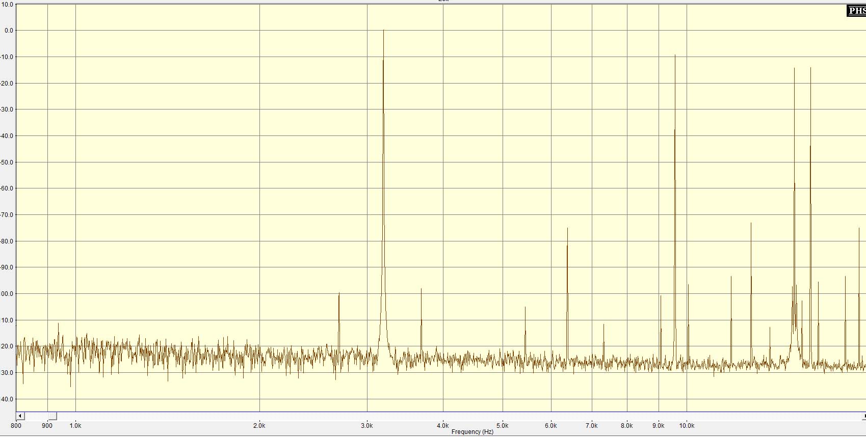

    А вот измерения 3886, конструктив Аудиманьяка-Романова. Очень не плохо. На выходе 20в р-р/8 Ом. DIM100, но фильтр на входе УМ включен.
    1- ЗК
    2- 3886

    AS79, это готовый усилитель или только один канал? А можно показать спектр обычного синуса 1кГц на 4Ом при 16В Р-Р (~5,6В) или (~3В)?
    Всю тему не читал, если я что-то не знаю на что надо смотреть, то прошу прощения, но приведенные графики в 212 посте мне ничего не говорят.
    Хотя в случае, если сравнивать с LM1875, которая дает кучу лишних гармоник, то говорят. Но можно и заодно её спектр 1кГц показать.
    Вдруг между спектрами 1кГц у LM1875 и LM3886 и без того есть приличная разница?
    И дополнительный вопрос почему-бы не сгенерировать данный тестовый сигнал в звуковом редакторе? Какой смысл делать генератор в железе, если все равно используем АЦП звуковой карты для анализа?

    mr-marlen, это усилитель входит в многополосный проект (100-800 Гц), все отличие от Романова отсутствие РГ и наличие защиты АС(RT315), фильтры пока не установлены, спектры все то же.
    Справа табличка какие ИМ ожидать от изделия, как видно ожидания оправдались.
