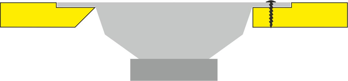

    igorevich Какие, параметры, должны быть у фаски, вокруг мидбаса (глубина, ширина, угол), при толщине материала 21мм? По моим соображениям: 10мм глубина, 10мм ширина, 45 градусов угол. Фаска не сплошная, с площадками под самарезы для крепления динамика, 20мм шириной.
    Я, помню твой совет, но в том сообщение не хватало размеров, от чего мне отталкиваться.

    Сначала динамики притопи, чтоб ошибок не возникло. Первый раз всетаки делать будешь, есть шанс сильно накосячить.Нажмите на изображение для увеличения.
ID:	126858 Вот как-то так должно у тебя получиться.

    Цитата Сообщение от igorevich Посмотреть сообщение
    Сначала динамики притопи, чтоб ошибок не возникло. Первый раз всетаки делать будешь, есть шанс сильно накосячить. Вот как-то так должно у тебя получиться.
    Спасибо я понял, вот только мидбас топить не буду, по скольку он будет наезжать сверху на ВЧ, который как раз и будет утоплен. Для ВЧ кроме как вырезать прокладку, нужно еще что нибудь делать? С заменой поролона в ВЧ на шерсть я пока повременю.

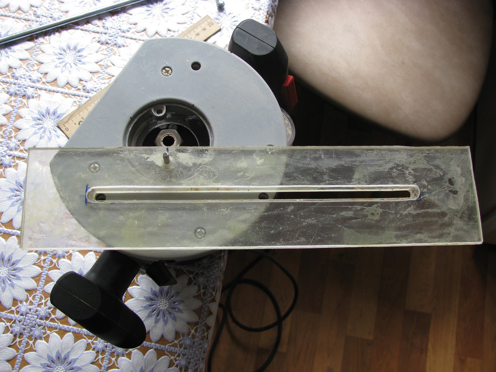

    igorevich Спасибо! Исчерпывающий ответ. Я, так и сделаю. Да, насчет фрезера, ты был прав, им проще работать чем лобзикам и он не заменим. Сейчас хочу сделать для фрезера, прямоугольную площадку, которая будет крепится к низу станины. Она, будет выполнять роль циркуля для работы по кругу. Другие, варианты, мне не известны.

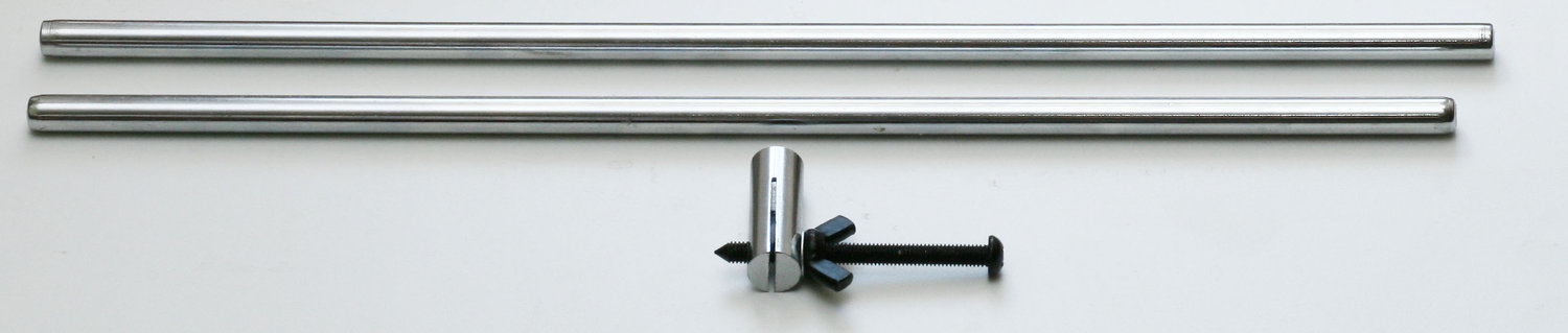

    Так вот же Нажмите на изображение для увеличения.
ID:	127940Я такую приспособу сделал. Под любой радиус настраивается.

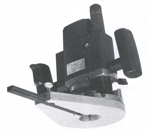

    А вот такие приспособы.
    Посмотрите здесь: http://woodtools.nov.ru/books/wwtr/wwtr.htm
    http://woodtools.nov.ru/books/rm/rm.htm
    Посмотрите здесь
    Не сомневаюсь, не плохие варианты, но к сожалению с английским у меня туговато, а делать по картинкам не по мне.
    Так вот же
    Да, но не совсем, немного примитивней. Только теперь, я понял, для чего у тебя эта приспособа, ты уже выкладывал это фото.
    Универсальная, простая, мне нравится. Штанги, наверное жестко зафиксированы только с одной стороны, со второй где струбцина они отсоединяются.
    В общим, буду благодарен, если ты вкратце опишешь сваю конструкцию. Я, конечно магу дойти до всего сам, но зачем проще поварить.
    Да, вот еще что, как ты нарезаешь кольца для фазика, спрашивал токарную приспособу в магазинах, но не кто даже не слышал про такую.

    Направляющие там неподвижные, фрезер по ним ездит и фиксируется болтами с ручками. Не знаю есть ли у тебя в комплекте упор на направляющих. Если есть то откручивай их и применяй как хочешь. Люфт минимальный и искать специально не придется.
    Кольца для фазика режу вдва прохода. Сначала делаю шаблонное кольцо из мдф с нужными диаметрами, затем в куске плиты вырезаю отверстие с необходимым внутренним диаметром и склеиваю его с шаблонным. По первому обрабатываю наружные края фрезой на подшипнике, и так строю пирог до достижения нужной длинны. Я свои трубы не стал делать полностью из колец. В последнем кольце сделал фрезой паз под картонную трубу. Лицевой фланец делал круговой приблудой с фото, вырезал в нем внутреннее отверстие меньше необходимого, наклеил на трубу и прошел по внутреннему краю фрезой на подшипнике. Затем внутренние края снял фрезой с радиусом 13мм. Больше у меня просто нет в наличии. Собираются они быстро. Одно кольцо наклеил, пока второе вырезаешь оно уже схватывается достаточно для фрезеровки. Минут через 15-20 делал после склеивания. Ничего не плыло.

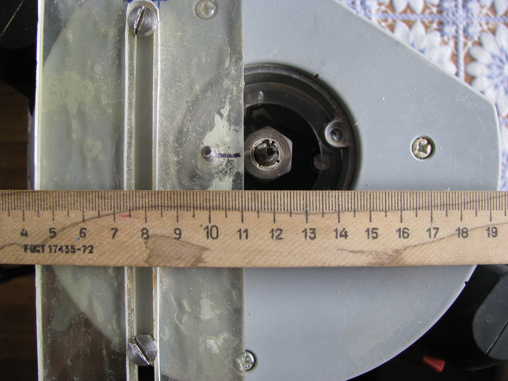

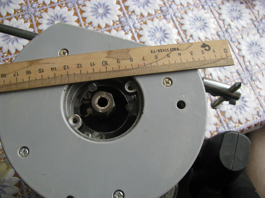

ID:	128044 igorevich Направляющие, у меня без стопоров и имеют разную длину. К направляющим идет приблуда, функция которой мне до конца не понятна, есть только предположения.
    У кольца для фазика, какую толщину стенки делаешь?
