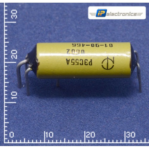

ID:	255748можно таким коммутировать?

    Можно и герконовым. Однако лучшим решением было бы применение импортного слаботочного реле, типа как у Максима Волобуева в его АТТ7. Правда, там поляризованные, но это даже интереснее - не нужен ток удержания.

    а чем геркон проигрывает слаботочному?
    Надо смотреть такой параметр реле, как минимальный коммутируемый ток. Также парадоксально, на первый взгляд, но в "даташитах" ограничивается частота коммутируемого переменного тока. Казалось бы, какое ограничение может быть? - однако оно есть.
    Ведь в двухкассетнике со сквозным каналом головки воспроизведения не коммутируются вообще, а записывающая закорачивается во всех режимах, кроме записи. У меня в тракте есть еще одно реле-для переключения режима "Монитор". Четыре других управляют постоянными времени усилителей воспроизведения.

    Ну вот. 0,3мВ с головки, 33...100кОм входное сопротивление УВ. Вопрос очевиден - каким чудом оно вообще работает?)))
    Но вопрос не к тому, что срочняком выкидывать реле из коммутации головок, а к тому, что на столь малых сигналах контакты могут попортить сигнал. Впрочем, при коммутации головок полевиками типа К547КП1, как в "Маяках", ситуация еще хуже из-за качества этих полевиков.

    я про тейп сорс)
    Там, конечно, полегче. Но всё равно (форумных дискуссий на эту тему уже было достаточно) применять реле следует с оглядкой на свойства их контактов по минимальному току и частоте коммутируемого сигнала. При этом РЭС60-это уже как нижний порог по уровню, т.к. они герметичные (как и герконовые). Я тоже над этим задумывался, была мысль поюзать неиспользованные реле с селектора входов от Максима.

    А с другой стороны, какая альтернатива релюхе? Ставить туда еще один мультиплексор типа CD4052, что ли? Не хочется гонять сигнал через еще один такой. Хотя разницы на слух между Source, взятому с выхода УВ через контакты реле и Out (после 4052+выключенный компандер К-20) я не заметил.

    Не, кроме смеха - есть идеи лучше, чем слаботочные реле?

    окромя схемы с замыканием на землю ,ничего не думается.но это онли тейп сорс

    Понятно. Это мало чем отличается от мультиплексора.
    у меня 55е комутируют УВ,именно головки и пока все хорош...

    Умнее будет с любых точек зрения сделать 4 УВ (2 идентичные п/п стерео) и коммутировать сигнал уже на их выходе, чем коммутировать слабый сигнал головки на входе УВ с помощью реле, пусть даже самым хорошим.
    Тем более используя для этого РЭС55
