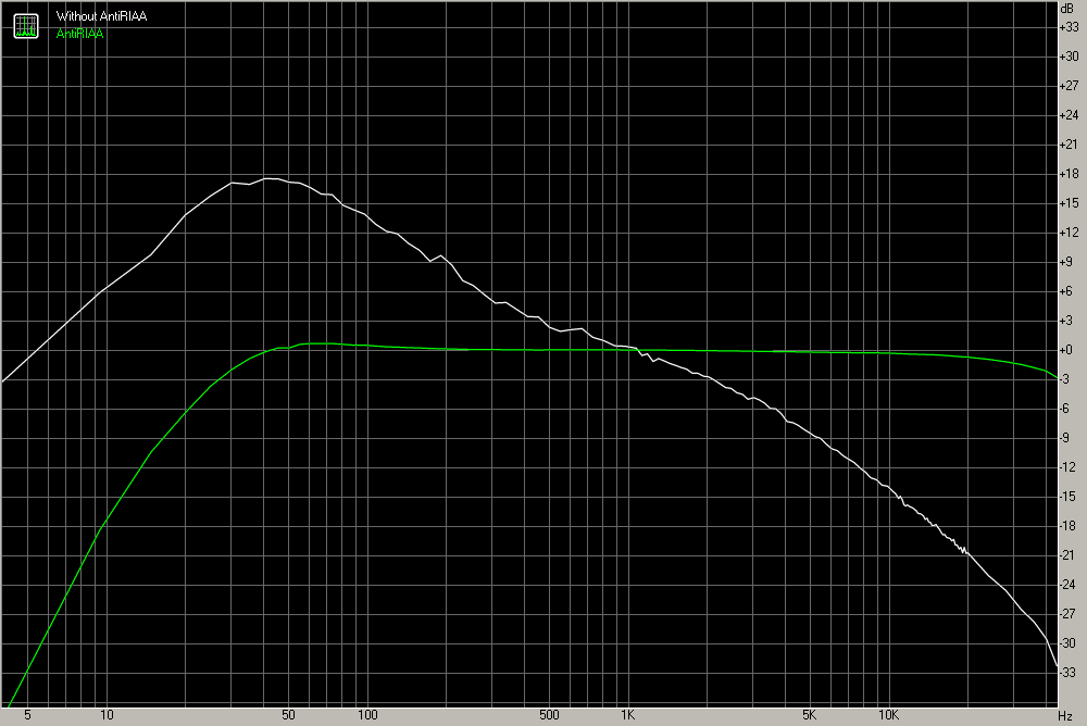

    Вот выровнял АЧХ в варианте 2010 с BSS 129 на выходе.
    Но при уменьшении подъема на НЧ(было порядка +3Дб) резистор R1 пришлось уменьшить до 470 Ом.
    Теперь АЧХ почти ровная (остался подъем на НЧ +0,5Дб), но срез ушел в вверх. Падение на 30Гц составляет -2Дб, а на 20Гц все -6,5Дб
    Срез НЧ, я так понял можно подвинуть вниз путем увеличения С2. Но при 4,7 uf срез остается не дотянутый. И при увеличении С2 горб на НЧ опять начинает расти вверх.
    Что посоветуете? Какими элементами все это корректировать и какай результат считать удовлетворительным.
    Вот снятая АЧХ с помощью RMAA. С анти RIAA и без.

    По умолчанию Re: Вариант 2010 простого усилителя-корректора для повторения - ММ и МС
    R4 и R1 это в схеме топика.Да и С2 можно до 10мкФ догнать..
    В вашем случае проверьте еще все биполярные транзисторы на фейк.Можно махнуть верхние Q( пару) Получается как будто у вас кт3102 стоят.
    Уменьшать R1 меньше 1К не стоит. Если есть подъём на НЧ, уменьшайте R4, при необходимости увеличивая С2.
    Спасибо Алексей.
    А как Вы относитесь к увеличению С2 путем добавления электролита в параллель? Уж очень мне хочется оставить там пленку.
    alex_drg,
    С4 = 3н3? случайно не меньше ???
    Наверное вы имеете ввиду C2, по схеме в топике? Он ровно 3,3 мФ (полипропилен).
    С ув. Александр.
    Мало!
    Можно .При желании можно найти и RIFа и ЭПКОС на 10 мкФ.Только надо ли.

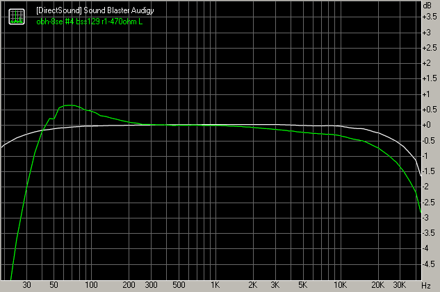

    alex_drg, сначало снимите ачх самой карты. Уверен картинка будет та-же.

    Новичок Аватар для alex_drg
    07.05.2010
    Украина
    32
    Я сравнивал. Спад есть, но не сильный. У карты спад на 10Гц всего 2db. Спад на ВЧ больше влияет на замеры.
