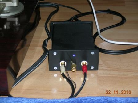

    Собрал корректор в корпус. Входные J113.Подбирал в пары из 30шт. Головка A-T 120. Давно не слушал винил. Звук . Выключать не хочеться. Попробую собрать новую версию, тогда можно будет сравнить. Этот переделывать уже не буду. Спасибо Алексею за схему и подробные консультации.

    Цитата Сообщение от andrey_abramov Посмотреть сообщение
    Головка A-T 120.
    Да, у меня именно с этой головкой и этим корректором получились оч хорошие результаты. Правда, оно ещё много от чего зависит...
