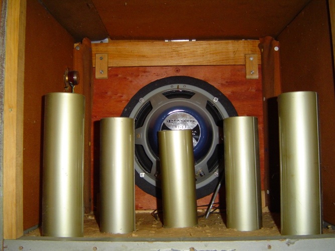

    На скорую руку за пару часов из того что было получился корпус АС типа лабиринт. Хотел послушать 1217 в таком оформлении, т.к раньше играли они в ЗЯ 18 л. Мне не нравилось. В результате прослушивания в гараже одна АС показала высокое звуковое давление при небольшом ходе диффузора и дикую отдачу по средним частотам. Внутри корпуса никакого звукопоглощения нет. Напомню, ящик был сделан наскоро для проверки технического решения. Кто может поделиться опытом использования 1217 или таким оформлением?
    Ящик по чертежу http://www.arkada.com/items/avant3.htm

    Я думаю, что не стоит портить лабиринт всякими трубами, если мешают гармоники, то делать КТЛ, а вот над "фазиком" как таковым можно и поизвращаться, несколько труб на разную частоту, но это будет дискретный набор частот и импедансный график будет как расческа, а если одну большую со скосом, то изменение частоты будет плавное. Хотя можно и набор трубок со скосами, тогда фазик должен получиться ну очень широкополосный и площадь излучения хорошая, сразу избавляемся от двух самых серъезных недостатков "фазоинвертора". Вот только настраивать это все... Есть желающие проверить это на практике? Я бы попробовал, но занят пока.

    наверное проще с одной трубой пробывать с вырезом карлсона.

    труба, но с трубами фазоинвертеров в торцах,
    А как порты направлены, по оси трубы-корпуса в противоположные стены или завернуты в сторону слушателя, по оси динамика. Один динамик или больше? И можно ли ЧХ в точке прослушивания (все равно, какая бы страшная ни была)?

    обычный центр, 2 СЧ-НЧ, между ними писчик, висит на стене, трубы фазика в торцах, это даёт дополнительное отражение от стен, но это не главное хотя немного подбадривает по низам.
    Я выложу на след неделе сейчас пока завалили работой.
    Динамики там SEAS H1262 они низко играть не умеют, хотя и довольно выносливые, и пожелания заказчика подтолкнули к подобным экспериментам.
    Выхлопы в торцах.
    Чтото типа такого получилось
    http://www.audiomania.ru/shop/goods-6591.html
    но без перегородки, на самом деле еслиб я знал, то постоветовал купить эти, хотя они при тойже цене устыпают моим по железу, причем нехило.
    Главное что меня удивио, это продолжительность полки выхлопа из фазика причём такая полочка ровненькая.
