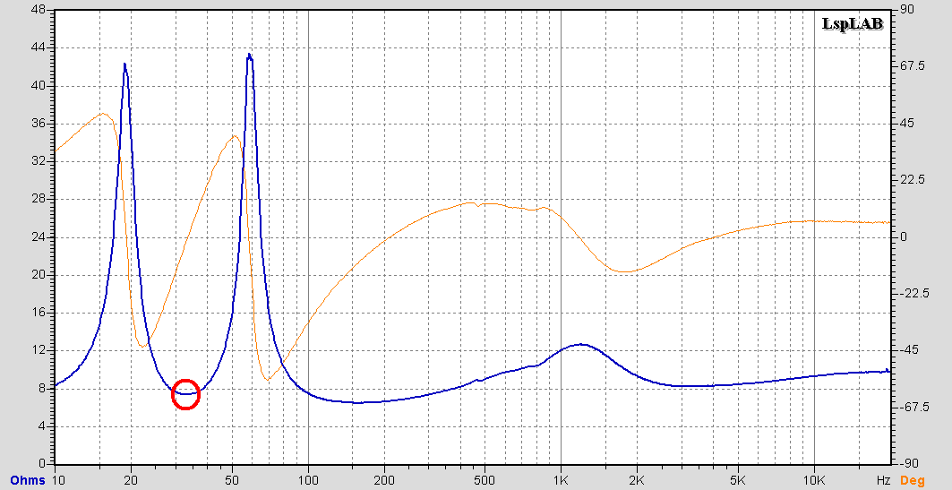

    ... у меня фазоинвертор работает на 15 Гц.
    Это Вы про участок, отмеченный красненьким, или про самый левый горб на импедансе?
  8. #207
    flipper
    По умолчанию Re: Резонатор Гельмгольца
    Тут фазик явно ~33гц

    Завсегдатай Аватар для Elms
    21.12.2008
    3,513
    Вот тут я уже не уверен. Надо перепроверить...
    ... хотя на слух совершенно очевидно что-то меняется.
    Вот как раз на слух у меня эти полочники такую басяру выдают что не зная можно запросто перепутать с напольными с ха-арошим диффузором. Сидишь, просто музыку слушаешь, без особо выпирающего баса и телом его чувствуешь... Единственное что меня ещё напрягает в этих колонках - некоторый бубнёж (80 Гц). Я вот и решил вскользь всё, в т.ч. и фазик померять, прифигел от результата, но потом подумал, что на фокале явно не дураки сидят...
