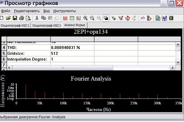

тут накидал статейку.
дабы не писать в длиннющую ветку по упрощенному, создам новую темку.
наконец-то, после длительного перерыва я вновь взялся за паяльник![]()
представляю на суд предварительную конструкцию усилителя.
что хотелось:
- в основе схема ВП 2006, выкинута защита выходников (за 4 года ни разу не пригодилась ...)
- констуктивно плата в параллель радиатору, силовые транзисторы с нижней стороны платы ногами в плату
- разводка двусторонняя, все резисторы до 0.25Вт - смд 1206
- вход АД825, далее по схеме - КТ502-503 итд.
- на выходе тройка 2SC4793(2SA1837)-MJE15032(33)-MJL21194(93)
- на макете пока установлена одна пара выходников (плата на 2 пары)
- питание макета +-35В (транс от веги 122)
- питание входной части и выходной - отдельно, возможно на УН более высокое напряжение
- детали безо всякого подбора, что было первое попавшееся - ибо задача просто отладить схему, для последующей полноценной сборки
что получилось:
- схема и фотки прилагаются
- плата 9х20см, заводская (пока без маски и маркировки)
- на плате установлено не все, что предусмотрено схемой
- места под мелкие кондеры предусмотрено под wima, установлено - первая попавшаяся керамика![]()
- питание слабенькое (4700мк в плечо в БП + 1000на плате на УН и 4700 на УТ), даже пленку не поставил пока по 0.1мк шунты ... но это поправлю
- по включении заработал сразу же, из всех настроек - установка тока покоя
- осциллограммы прямоугольника 1кГц прилагаются, на сигнале 20мВ на входе, и 1В соответственно.
- т.к. не подбирал транзисторы УН - имеется небольшая (100мВ) постоянка на выходе, с прогревом уменьшается
- ток покоя 160мА, с прогревом чуть поднимается - до 190-200мА
- в целях повышения надежности не стал ставить переменник для регулировки тока покоя на плату - в связи с чем есть некоторые неудобства настройки - приходится подбирать резисторы, с изначальных 2к в итоге остановился на 880Ом (510+270+100), но лушче потратить полчаса - и забыть.
замечания и доработки на будущее:
- первое с чем столкнулся - накосячил с диаметром отверстий, ибо не учел металлизацию и под выходные транзисторы и стабилитроны пришлось рассверливать (некритично)
- второе - по невнимательности спутал местами 4793 и 1837 на плате, в итоге полдня искал ошибку не понимая почему при включении выхода - ток потребления 1.5А ... но включение трансформатора через лампочку - не спалено ни одной детальки, после правильного впаивания - все заработало сразу же, надо быть внимательнее ...![]()
- т.к. на выходные уезжал к родителям - из подходящего источника сигнала оказался только калибратор на осцилле, ибо рабочий ноут оказался с подставой - нет аудиовыхода, только встроенные динамики ... потому о звуке сказать пока не моу
т.к. только вернулся домой, и еще не успел подключить и послушать - отпишусь позже.
после окончательной отладки и проверки будет следующее:
- плата с установкой до 3х пар транзисторов на выходе.
- несколько измененная топология, ибо свободного места еще много - можно ужать в размерах
- некоторые резисторы тоже перейдут в разряд смд 1206
- на плате на УТ будет по 2 конденсатора в плечо (18мм диаметр, 7.5мм между ног) - например panasonic FC 1800ux50V
- все посадочные места под мелкие кондеры - под wima
- для ОУ на входе будет отдельный разъем питания (возможно стабилизатор внешний) - сейчас от питания УН на стабилитронах
- компоновка сохранится такая же, параллельно радиатору
- конечно внесу поправки в отверстия с учетом металлизации
- заводские платы с полным набором (красное покрытие, маркировка)
- возможно изготовление плат на заказ
прилагается фото усовершенствованного варианта заводских плат.
